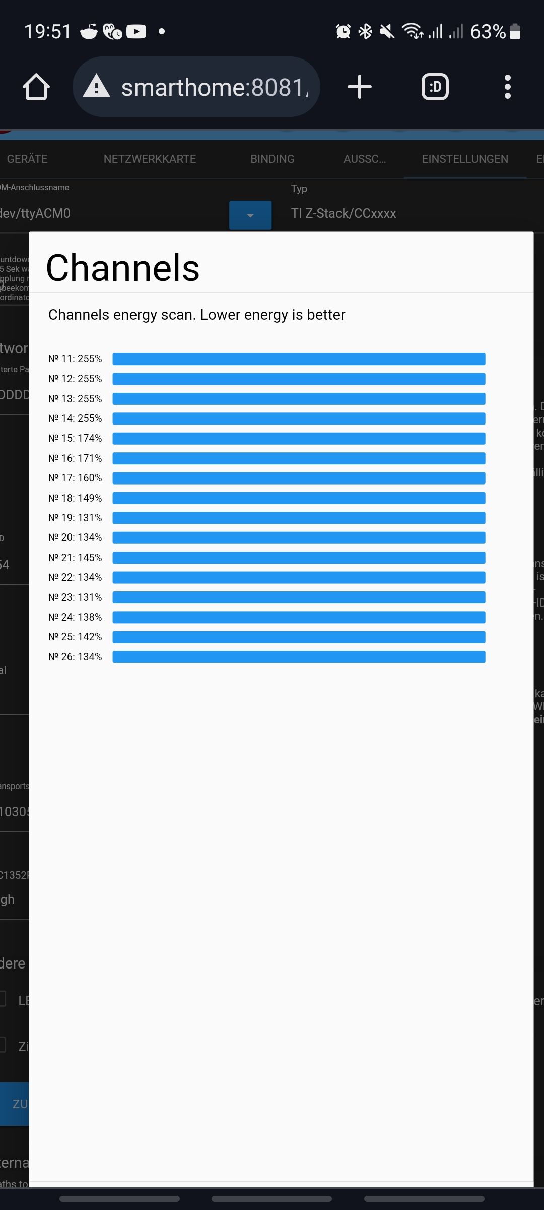

              Ich nutze Zigbee Kanal 11 Tatsächlichscheint der ziemlich gut genutzt zu sein. Vermutlich sollte ich mal den Kanal wechseln oder?

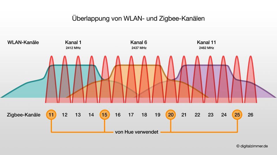

                Scanne mal die Wifi-Kanäle Deiner Umgebung.
                Vermutlich wird Kanal 1 da massiv benutzt, mit dem sich ZigBee-Kanal 11 teilweise überlappt.
                Dass die Verbindungen abends schlechter werden, spricht dafür. Dann sind die Nachbarn von der Arbeit zurück.
                Kanalwechsel in Zigbee würde allerdings bedeuten, dass Du alle Geräte neu anlernen musst.
                Das kann eine Arbeit für jemanden werden, der Vater und Mutter erschlagen hat 😉
                  thps @Codierknecht last edited by
                  @codierknecht
                  Danke für die Info. So viele Netze liefen nicht auf Kanal 1, aber mein eigenes WLAN mit > 50 Geräten lief auf dem Kanal. Ich bin mit dem WLAN jetzt erstmal auf Kanal 11 gegangen und schaue mal wie es sich verhält.
