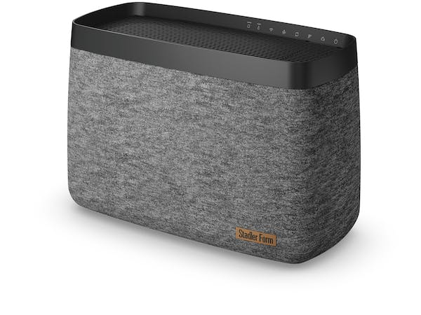

      wir haben solche Luftbefeuchter/Luftwäscher im Einsatz.
      Das Gerät hängt im WLAN und hat eine App Smart Life (blaues Symbol) mitgebracht um ihn zu bedienen.
      Hat jemand auch solche Geräte und ggfs. bereits im ioBroker? Oder gibts einen Fremdadapter der das Gerät auslesen kann?
      Die wichtigsten Funktionen wäre, die Geschwindigkeit zu regeln, die Zielfeuchte vorgeben zu können -> und zu wissen, wenn das Wasser leer ist.

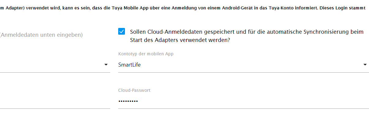

        Versuche es mal mit dem Tuya-Adapter
        Im 2. Reiter der Adapter-Instanz kannst du SmartLife auswählen.
        robert.ke 1 Reply Last reply Reply Quote 0
        • robert.ke
          robert.ke @Armilar last edited by
          @armilar

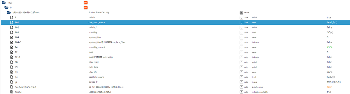

          Super, vielen Dank für den Tip. Hat tatsächlich auf Anhieb geklappt:
          Alle wichtigen Datenpunkte hier - auch steuern klappt.
          Super & vielen Dank!
