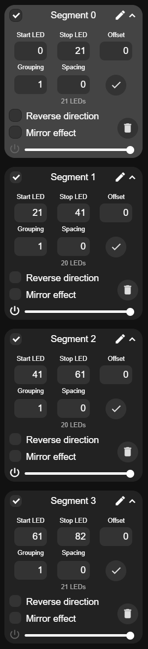

      ich würde für ein Projekt gerne via iobroker einzelnes WS2812b einzeln ansteuern. Die LEDs hängen dabei hinter einem ESP32.
      Ich habe über die WLED Firmware leider ja nur die Möglichkeit für jede einzelne LED ein Segment anzulegen, um dieses Segment dann entsprechend über den WLED Adapter in iobroker anzusteuern. Das ist grundsätzlich kein Problem und ich habe hier auch schon ein paar Streifen entsprechend eingebunden.
      Für das neue Projekt geht explizit nicht um eine "Lightshow", sondern eher um das ausschalten einzelner LED und das einschalten einer anderen in einer bestimmten Farbe. Dabei reicht mir die Kombination AUS/EIN in einem Interval von 1s - schneller geht natürlich immer. Es geht insgesamt um 360 LED und ich möchte ungern 360 Segmente in WLED anlegen.
      Gibt es eine alternative empfohlene Firmware oder kann ich das händisch bewerkstelligen? Es geht nur um den Teil Software. Hardware ist kein Problem.

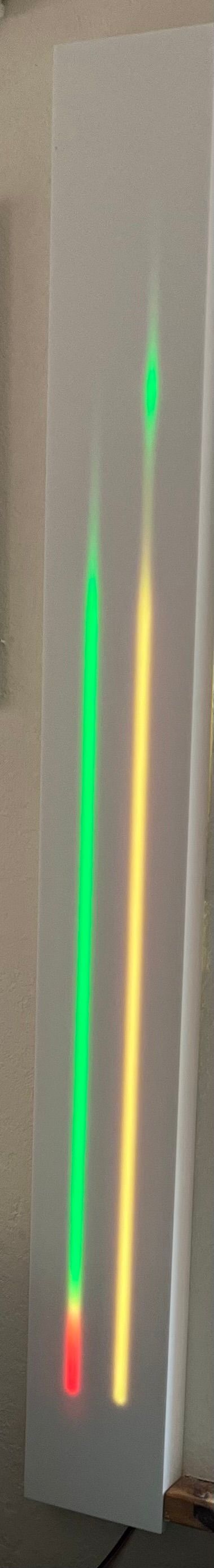

                          ticaki Developer last edited by ticaki
                          Hab jetzt nicht alles gelesen sondern antworte auf das eingangsposting. Das geht mit wled. Ob der Interval von 1 Sekunde geht weiß ich nicht.
                          Ich hab das bei mir so gelöst:
                              let change = false;
                              let p = [[0,0,0]];
                              for (let a = 1; a < ledMaxCount; a++) {
                                   p.push([120,0,0])
                              p.push([0,0,0]) // die erste und letzte LED sind nicht sichtbar
                              try {
                                  const {data} = await axios.post('http://'+getState('wled.0.c049efe62f6c._info.ip').val+'/json', {
                                      "bri":250,
                                      "seg": [{
                                          "id": 0,
                                          "i": p
                                          headers: {
                                              "Content-Type": 'application/json'
                              } catch(error) {
                                  console.warn('wled unten nicht erreichbar!' + error)
                          W geschild 2 Replies Last reply Reply Quote 0

                                  let p = [[0,0,0]]; was bedeuten doppelte eckige Klammern ?
                                  Wie wirkt sich in der 'for-Schleife' die Variable 'a' auf den Speicherort im array 'p' aus ?
                                    ticaki Developer @geschild last edited by ticaki
                                    @geschild sagte in WS2812b einzeln steuern:
                                    @ticaki Bin kein js-experte, komme eher von der c++ Ecke, darum zwei Fragen:
                                    Die doppelten Klammern erzeugen ein Array in dem der erste Eintrag ein Array mit dem Inhalt 0, 0, 0 ist. Wled erwartet ein Array mit der Anzahl der LEDs das jeweils ein Array enthält das aus r, g, b besteht.
                                    Die For Schleife zählt nur bis zur max. Anzahl der LEDs hoch und in dem Beispiel ist zwar a == index, aber a ist nur ein Zähler damit ich die richtige LED einschalte. Das Array wird duch erweitern mit Push erstellt. In meinem Skript ist da ein if else if else if else 🙂
                                    Die ganze Funktion sieht so aus, ist aber jetzt 2 Jahre alt, zuerst würde recht die Temperatur und Energieverbrauch des Boilers angezeigt, das ist aber teils ohne Funktion heute. Jetzt ist da die Batterie.
                                    async function setDesk(obj) {
                                        let bat = 0
                                        let sol = obj == undefined ? getState('shelly.0.SHEM-3#BCFF4DFD10B1#1.Total.InstantPower').val* -1: obj.state.val * -1
                                        let use = sol - psurplus + getState('sma-em.0.3015986450.pregard').val
                                        sol = (sol > 0 ? sol : 0)
                                        sol = sol > maxPower ? maxPower : sol
                                        use = use > maxPower ? maxPower : use
                                        let s = Math.round(ledcount * sol /maxPower)+2
                                        let u = Math.round(ledcount * use /maxPower)+2
                                        //let b = ledMaxCount - Math.round((ledcount) * bat /100) - 1
                                        let tt = getState('bydhvs.0.State.SOC').val
                                        tt = tt > 100 ? 100 : tt
                                        tt = tt < 5 ? 5 : tt
                                        let t = ledMaxCount - Math.round((ledcount) * (tt-5) / 95)
                                        let b = ledMaxCount - Math.round((ledcount) * getState('0_userdata.0.MQTT.k.heizungsraum.switch:0.apower').val / maxPower)
                                        let c = getState('0_userdata.0.MQTT.k.heizungsraum.switch:0.output').val ? ledMaxCount-1 : ledMaxCount
                                        let bri = 220
                                        let oBri = 180
                                        if ( s <= u && sol < 800) {
                                            if (!getState('sonoff.0.Gosund Steckdose 7.POWER').val) return Promise.resolve(true);
                                            oBri = 80
                                            if (!deactiveWledTimer /*&& bat < 20*/) deactiveWledTimer = setTimeout(function(){
                                                setState('sonoff.0.Gosund Steckdose 7.POWER', false)
                                                deactiveWledTimer = null;
                                            }, 60 * 60000) //stunde
                                        } else {
                                            if (deactiveWledTimer) {
                                                clearTimeout(deactiveWledTimer)
                                            if (!getState('sonoff.0.Gosund Steckdose 7.POWER').val) {
                                                setState('sonoff.0.Gosund Steckdose 7.POWER', true)
                                        if (getState('wled.0.c049efe62f6c._info._online').val != true) return
                                        let change = false;
                                        let p = [[0,0,0]];
                                            if (a < u ) {
                                                p.push([bri,0,0])
                                                if (a > s) {
                                                    p[a][0] = bri-20
                                                    p[a][2] = bri+20
                                            } else if (a < s) {
                                                p.push([0,bri,0])
                                            } else if (a >= c ) {
                                                p.push([bri,bri,bri])
                                            } else if (a == tomorrow ) {
                                                p.push([0,254,0])
                                            } else if (a >= b ) {
                                            } else if (a >= t ) {
                                                p.push([bri-20,bri-20,0])
                                            } else {
                                                p.push([0,0,0])
                                            if (lastLed[a] == undefined || p[a][0] != lastLed[a][0] || p[a][1] != lastLed[a][1] || p[a][2] != lastLed[a][2])  change=true
                                        lastLed = p;
                                        if (!change) return Promise.resolve(true);
                                        try {
                                                "bri":oBri,
                                                "seg": [{
                                                    "id": 0,
                                                    "i": p
                                                    headers: {
                                        } catch(error) {
                                    u = aktuelle Verbrauch
                                    s = aktuelle Solarertrag
                                    t = Batterieladestand
                                    tomorrow = ist die erwartete Solareinstrahlung am nächsten Tag
                                    c und b sind jetzt ohne Funktion.
                                    EDIT: ganze Funktion hinzugefügt
                                    • W
                                      Worlik @geschild last edited by Worlik
                                      @geschild Moin, ne das ist kein fertiges Projekt. Für die Ansteuerung von verschiedenen LED Streifen oder auch Matrixen gibt es die Firmware WLED. Die flasht man einfach auf den ESP. Passend dazu gibt es den WLED Adapter für iobroker. Damit kann man dann über Datenpunkte schon einiges steuern. Aber der Adapter selbst ist für die Steuerung von zuvor angelegten Segmenten gedacht (vermutlich auch, um nicht tausende Datenpunkte zu benötigen).
                                      Für das was tikaci hier nun zeigt, braucht es den WLED Adapter für iobroker eigentlich nicht. Hier wird lediglich die IP Adresse aus dem Datenpunkt des Adapters geholt. Der Adapter kann Autodiscovery und findet passende ESP mit der WLED Firmware automatisch.
                                        ticaki Developer @Worlik last edited by ticaki
                                        @worlik
                                        Ich hab oben die ganze Funktion (auch wenn ich sie heute wohl anders schreiben würde) gepostet. Ich nutzen den Adapter auch noch um zu sehen ob WLED online ist.
                                        EDIT: Und um die Rechnung zu verstehen der Led string ist am Stück - links von 0- 63 rechts von 64-124 (geschätzt) ist ja nicht wichtig.
