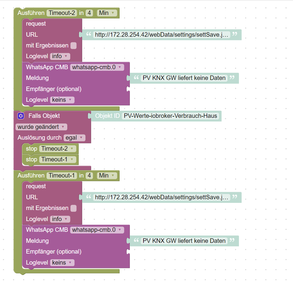

      Hab das in einem alten Post gefunden und nachgebaut, bei mit tut das Script aber genau gar nichts, was mache ich falsch?
      Es ist so das mein KNX GW oftmals keine Wert mehr liefert (Objekt: "PV-Werte-iobroker-Verbrauch-Haus") mit einem einfachen http Request auf die IP des Gateways kann ich das beheben.
      So sieht mein Script aus, inkl. einer Whatsapp Meldung
      Vielleicht kann mir jemand helfen.

        @mhuber sagte: http Request auf die IP des Gateways kann ich das beheben.

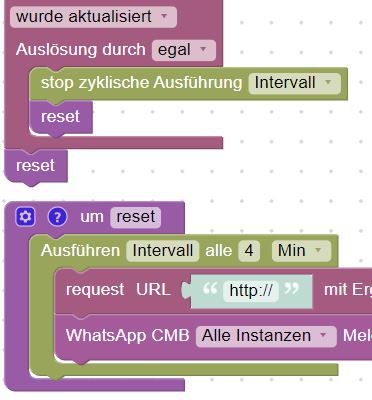

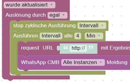

        Die Timeouts und Requests außerhalb des Triggers sind sinnlos. Versuche es mal so:

          @paul53 danke! Dachte ich mir eh auch, aber in dem Post den ich oben erwähnt habe wurde gesagt das es so gegangen ist...

            paul53 @mhuber last edited by paul53
            @mhuber sagte: wurde gesagt das es so gegangen ist...
            Nein, dort wird bei Skriptstart und im Trigger das Intervall ausgeführt. Etwa so:
            Wenn der KNX-Adapter mit Polling arbeitet, verwende "wurde geändert" anstelle von "wurde aktualisiert".

              Ein bisschen Background dazu:
              Alles was nicht in einem Trigger oder Zeitplan steckt, wird nur 1x beim Start des Script ausgeführt!
