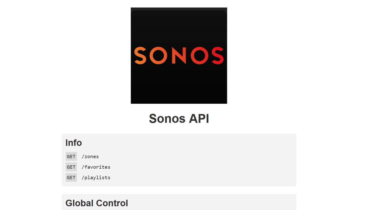

                    Individuelle Einstellungen müssen dann lt. readme wohl noch angelegt werden. Es sollte aber unter
                    die.IP.des.hosts.:5005/
                    die Startseite zu sehen sein:

                      Hallo Thomas, ich bin begeistert!
                      Mit deiner Anleitung konnte ich die api aktivieren.
