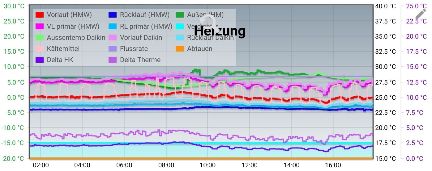

          auch meine Daikin Geräte zeigen alle ca. 1.5-2K "zu hohe" Werte an.
          Ich habe auch im Vorfeld verschiedene Sensoren und Baumarktthermometer mit einem kalibrierten Laborthermometer verglichen.
          Homematic und sogar die Billigthermometer lagen weitestgehend gleich. Die nehme ich jetzt als Referenz.

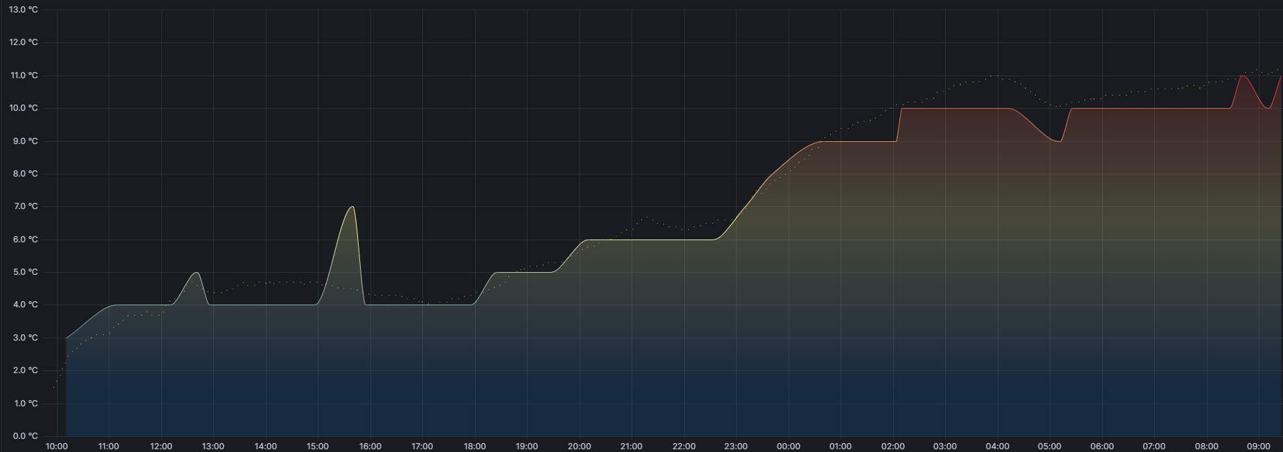

            Kommt auch etwas auf die Messpunkte an:
            Im Graphen der Vergleich zwischen der Wärmepumpe (auch Daikin) und einem Homatic IP Wettersensor (5m über der Erde und keine Einflüsse durch Temperatur-Verzerrungen).

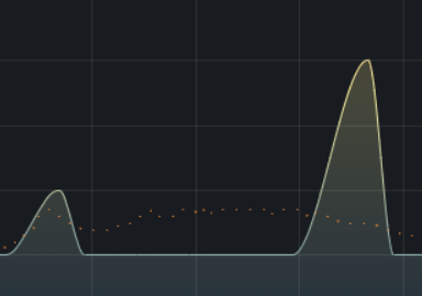

            Der Homatic IP (gepunktete Linie in Orange) misst dabei eigentlich die bessere Temperatur.
            Auch bei einem Temperatur-Fühler auf dem Dach (sitzt meistens an einem Schornstein, sollte man sich Gedanken machen, ob die Wärmeabstrahlung aus dem inneren des Hauses nicht zu Verzerrungen der Messergebnisse führt.
            Bei mir sind also die Temperaturwerte der Daikin in der Regel unter der eigentlichen Temperatur und der Daikin Sensor hat dann ab und zu etwas "unrealistische" Ausreißer im Messergebnis.

              @armilar sagte in Frage zu Genauigkeit von Temperatursensoren:
              vollkommen richtig.
              Den Außensensor hab ich mal außen vor gelassen, da die Temperaturen dort wirklich standortabhängig sind (grüne Linien)
              Hab aber rund ums Haus mehrere verteilt. Bei gleichen Verhältnissen ist die Abweichung aber auch draußen zu beobachten
              sag ich ja.

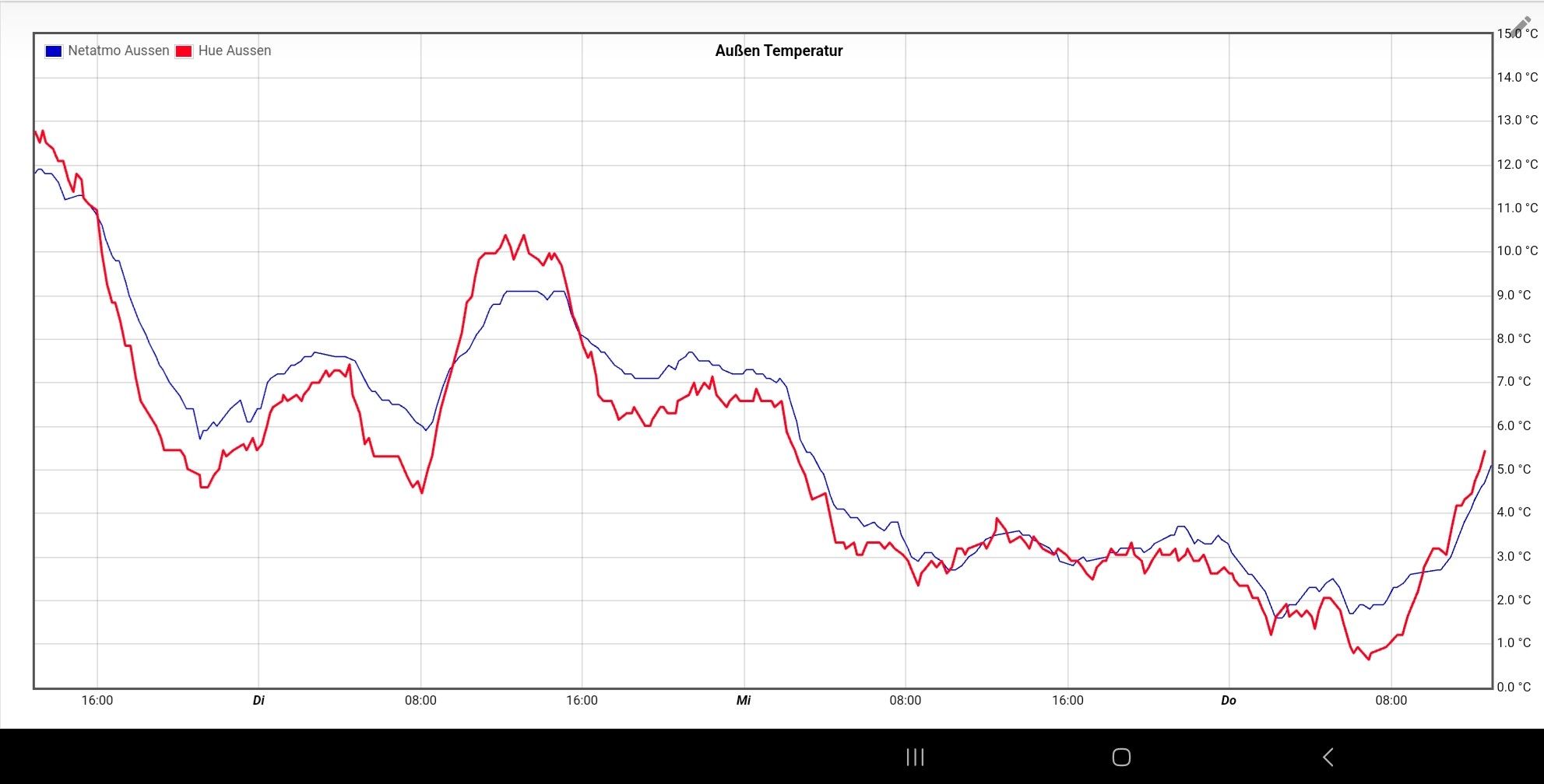

                Da kann ich auch einen Vergleich beisteuern, Netatmo Aussen Sensor vs. Temperatur-Sensor Hue Bewegungsmelder Aussen.
                Beide Sensoren befinden sich an der Nordseite unseres Hauses der Netatmo auf einer Fensterbank in etwa 1m Höhe, der Hue in 2m Höhe. Die Abweichungen sind meist sehr gering. Die Fälle wo es etwas mehr ist, lassen sich vielleicht durch die unterschiedliche Anbringung erklären.

                        In Deinem Falle finde ich den Verlauf der Graphen recht interessant - da ist kein durchgängig sichtbarer "Offset" sondern nichtlineare Überschneidungen... Das würde ja schon auf unterschiedliche Charakteristiken der Sensoren hinweisen.
                        An unserem Haus kann man recht gut die laminaren Luftschichten um ein Haus nachweisen - je nach dem wie nahe der Sensor an der Gebäudehülle platziert ist, oder ob diese Luftschichten vom Wind weggeweht werden....
