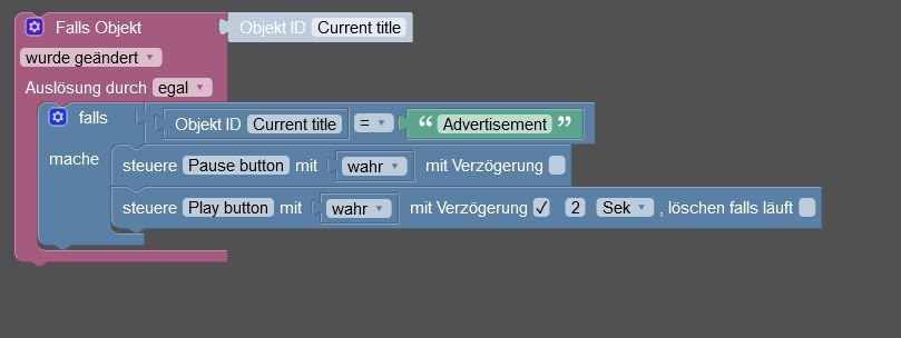

      Hi, ich benutze die kostenlose Spotify Version. Immer wenn die Werbung eingeschaltet wird kommt kein Ton mehr aus dem Sonos Lautsprecher. Das Problem ist bei Sonos bekannt und die Lösung ist 1x Pause und 1x Play zu drücken.
      Da ich aber keine Lust habe die Tasten manuell zu drücken wollte ich das mit einem Skript lösen.
      Meine Idee war wenn der Titel Advertisement (Werbung) zeigt soll die Taste Pause gedrückt werden und nach 2 sek.später die Play Taste. Lieder ohne Erfolg.

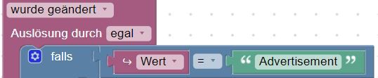

        Du must den Wert prüfen - nicht die Objekt-ID.
        Ältere Version des Javascript-Adapters? Die Farbe von "Objekt ID" hat sich inzwischen geändert.

          Danke dir, es funktioniert.
