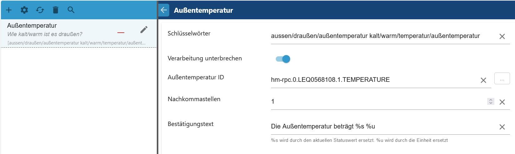

      ich habe meine Echo Dots über den Alexa 2.0 Adapter jetzt am ioBroker angedockt. Ich würde nun gerne Werte aus den Objekten abfragen.
      Ich hatte bereits den Text2Command Adapter installiert, aber irgendwie ist das nicht die Lösung.. zumindest möchte ich ja keinen Text als Auslöser schicken, sondern ich möchte nach dem Wert fragen und Alexa antwortet mit dem entsprechenden Wert aus den Objekten.
      Ich wüsste nicht, wie ich meine Frage von Alexa zum Text2Command Adapter bekommen soll.
      Eine Ausgabe der Antwort passiert ja mit dem "Speak" Datenpunkt.
      Bei der Frage : "Alexa, frage ioBroker nach der Außentemperatur" bekomme ich den allgemeinen Wetterbericht für meinen Standort angesagt und nicht den in der Regel hinterlegten Wert aus dem Datenpunkt.

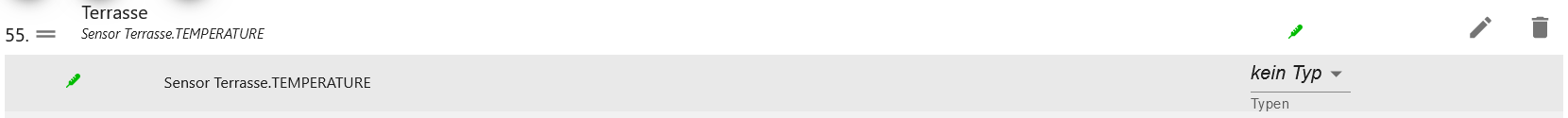

          @surfer09
          ich mach das über den iot adapter. Dort habe ich z.B meinen Terrassensensor hinterlegt
          Alexa frag ich dann
          Alexa,Temperatur Terrasse
          und bekomme meine Antwort

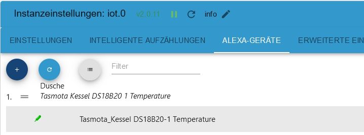

            wcag22 @surfer09 last edited by
            @surfer09
            Ich mache das genau wie @emil70 und frage nach der Temperatur eines Messfühlers an einem Sonoff TH16 mit Tasmota: "Alexa, wie ist die Temperatur von Dusche"
