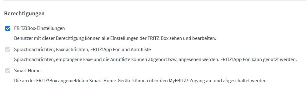

                    Einen Benutzer in der FB mit den notwendigen Berechtigungen gibt es?
                    Wie sehen denn die Instanz Einstellungen aus?
                    Sollten da nicht auch diese Ports dann dabei sein:

                        Papi 0 @wendy2702 last edited by
                        @wendy2702
                        Dadurch, dass TR-064 in den Netzwerkeinstellungen der Fritz!Box zugelassen sind, müssten die beiden Ports offen sein.
                        Welche Instanz-Einstellungen genau? Ich habe alles angehakt, Benutzer und Passwort sind korrekt.

                              • wendy2702
                                wendy2702 @Papi 0 last edited by
                                @papi-0 sagte in Fritzbox-Adapter startet nicht:
                                Und der hat die Berechtigungen in der FB?
                                Und wie @Codierknecht schreibt: Ports müssen auch in den Container

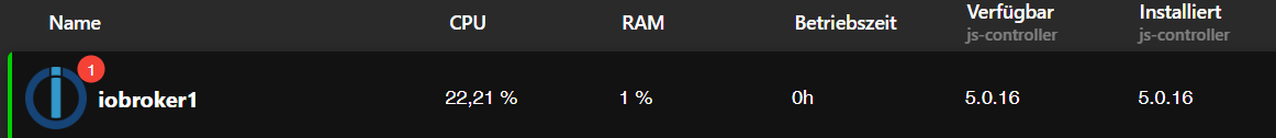

                                        ioBroker Status
                                        Objects type: jsonl
                                        States  type: jsonl
                                        Core adapters versions
                                        js-controller:  5.0.16
                                        admin:          6.12.0
                                        javascript:     7.1.4
                                        Adapters from github:   0
                                        Adapter State
                                        + system.adapter.admin.1                  : admin                 : iobroker1                                -  enabled, port: 8081, bind: 0.0.0.0, run as: admin

                                            Papi 0 @Codierknecht last edited by Papi 0
                                            @codierknecht
                                            Wo muss nodejs denn stattdessen hin und wie geht das?
                                            Welche OS-Updates sind denn da pending?
                                            Der Host meint zwar es gäbe ein Update von 5.0.16 auf 5.0.16 aber das hört sich etwas sinnfrei an.
