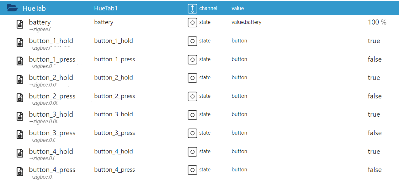

      Hi zusammen,
      bevor ich im Zigbee Adapter ein Request eröffne, wollte ich kurz fragen, ob ich evtl. einen Denkfehler habe.
      Der HueTab zeigt bei mir die Werte "Button_x_Hold" immer mit "true" an, egal ob ich drücke, halte oder nichts mache. Ich bekomme den Wert nicht mehr auf "false".
      Ich kenne das von Aqara, dass sich die Hold-Werte nach loslassen des Buttons wieder auf false setzten.
      Mache ich etwas falsch bzw. wie nutzt ihr die _hold Werte richtig?
      Danke 🙂
      EDIT: Habe gerade gesehen, dass man in Blockly "wurde aktualisiert" als Trigger nehmen könnte. Ist das zu empfehlen?

          Hi Arteck, sorry es geht um diesen Schalter: Philips Hue Tap Dial Switch Drehschalter.
          https://www.zigbee2mqtt.io/devices/8719514440937_8719514440999.html
            arteck Developer Most Active @adsfa last edited by
            @adsfa der hold triggert nur auf true..das siehst du aber nicht.. erstellt dir ein script und lass es dir per console ausgeben..dann wirst du sehen dass der von true auf true wechselt
