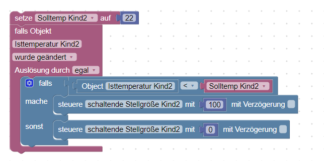

      Ich scheine nichtmal die Grundlagen von blockly zu verstehen, denn ich scheitere schon am einfachsten Vergleich 2er Werte.
      Ich versuche mich mal direkt an die Anfoderungen der anderen Posts zu halten und nicht lange zu schwafeln.
      Was ich versuche:
      Falls sich die IST-Temperatur geändert hat
      Vergleiche IST-Temperatur mit statischem Sollwert
      Falls IST-Temp < Sollwert, mache das Ventil der Fußbodenheizung auf (Pulsweitenmodulation nutzt % also) 100
      Sonst mache das Ventil zu, also 0%
      Ich sehe im ETS Busmonitor, dass jedes Mal wenn sich die IST-Temp ändert direkt eine Reaktion vom Skript folgt.
      Leider ist es IMMER der "Sonst" weg.
      Das ganze Ding aufbohren mit Fensterkontakt und Sommer Winterzeit, versuche ich erst gar nicht. Ich möchte nur, dass er wie ein richtiger Regler den vergleich macht, und den Wert an das Ventil sendet.
      Hier der Screenshot, darunder der Export.

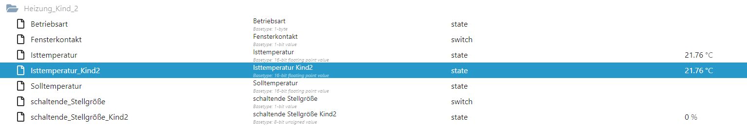

        @mr-kan1ster Ist der Datenpunkt Isttemperatur Kind2 (BTW, Leerzeichen bei Datenpunkten sind immer Käse!) eventuell keine Zahl, sondern kommt als String an? Dann müsstest Du den vorher im Blockly noch in eine Zahl umwandeln.
        Zeig halt mal das Objekt, wie es aussieht.
        Gruss, Jürgen
          Mr.Kan1ster @Wildbill last edited by
          @wildbill
          Wie zeige ich dir denn das Objekt?
          So?
          Und danke für den Tip mit dem Leerzeichen. Die ganze ETS Installation erschlägt mich noch, aber ich werde das direkt mal anpassen.
          Codierknecht W 2 Replies Last reply Reply Quote 0
          • Codierknecht
            Codierknecht Developer Most Active @Mr.Kan1ster last edited by
            @mr-kan1ster
            Im Expertenmodus siehst Du rechts neben dem Objekt einen Stift.
            Darauf klicken und dann die "Objektdaten" hier posten. In Code-Tags </> !!!

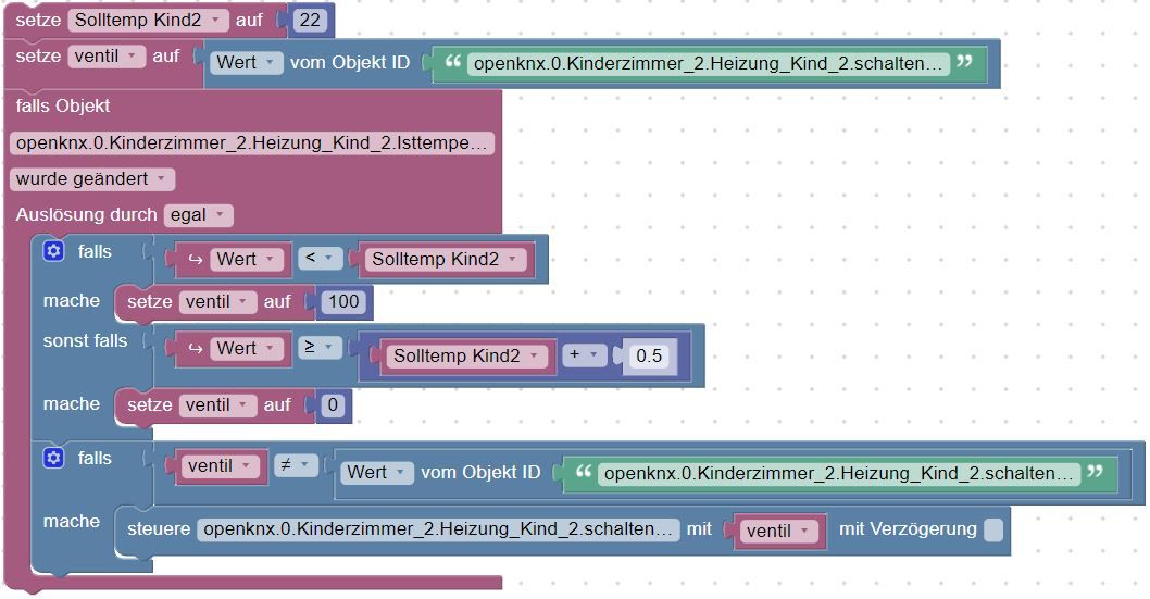

                  paul53 @Mr.Kan1ster last edited by
                  @mr-kan1ster
                  Du vergleichst den Sollwert mit einem Objekt - nicht mit einem Zahlenwert.
                  Außerdem sollte ein Zweipunkt-Regler immer eine Hysterese haben, damit im Grenzbereich nicht ständig geschaltet wird.

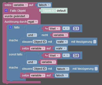

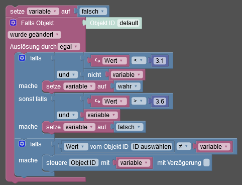

                  • wcag22
                    wcag22 @Mr.Kan1ster last edited by
                    @mr-kan1ster

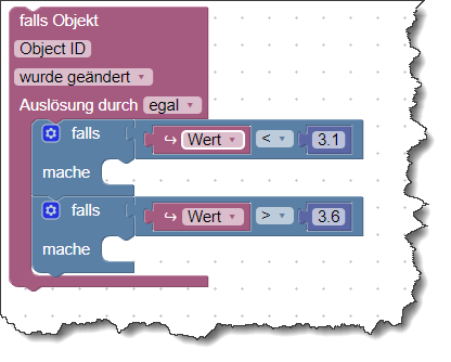

                    Meine einfache Zweipunktregelung sieht so aus:
                    Wenn die Temperatur unter 3.1°C sinkt, schalte Heizlüfter ein.
                    Steigt sie auf über 3.6°C schalte Heizlüfter ab.
                    Die gewählten Temperaturen gewährleisten im Zusammenhang mit der thermischen Trägheit des Raumes, dass das System nicht anfängt zu schwingen.
                    Codierknecht MartinP 2 Replies Last reply Reply Quote 0

                      Codierknecht Developer Most Active @wcag22 last edited by
                      @pi-ter
                      Du solltest dann aber "Wert" nehmen und nicht den Wert noch 2x lesen.
                      wcag22 1 Reply Last reply Reply Quote 1

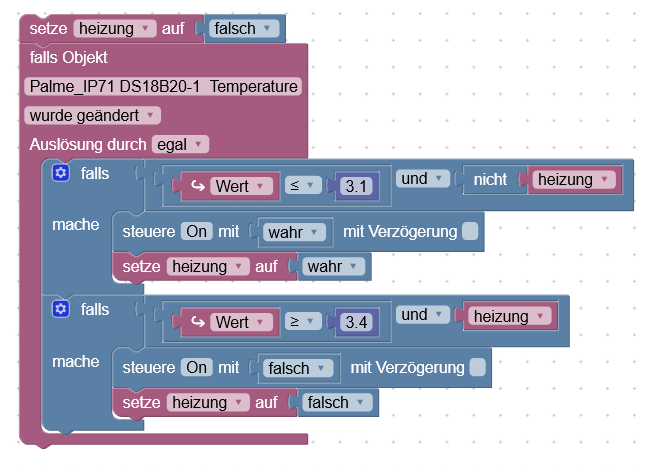

                          • DJMarc75
                            DJMarc75 @wcag22 last edited by
                            @pi-ter kuck mal 🙂
                            paul53 wcag22 4 Replies Last reply Reply Quote 1

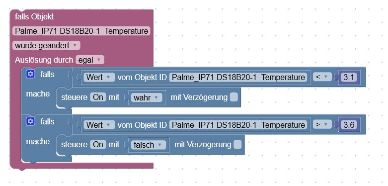

                              paul53 @DJMarc75 last edited by
                              @djmarc75 sagte: kuck mal
                              Das verhindert zwar unnötiges Senden, verwendet aber zweimal die sehr komplexe Funktion "steuere" für den selben DP.
                              • wcag22
                                wcag22 @DJMarc75 last edited by
                                @djmarc75
                                Das sieht nach einer ziemlich ausgeklügelten Lösung aus, ich verstehe nur nicht, was daran einfacher/besser/effektiver ist als mein (nach @Codierknecht 's Vorschlag geänderter) Wenigzeiler.
                                Dass man die Werte des Sensors nicht mehrfach lesen muss, habe ich verstanden. Das ist einleuchtend.
                                Für mich sieht Dein Beispiel recht aufwändig aus.
                                Kläre / klärt mich auf 🙂
                                VG
                                Peter
                                • MartinP
                                  MartinP last edited by MartinP
                                  @paul53 "steuere" sollte man schon verwenden, wenn es darum geht, dass die Änderung auch im Gerät ankommt... Nur wenn es egal ist, ob das Gerät auch den Wert bekommt, reicht auch ein "aktualisiere"... Bei jedem "wurde geändert" Trigger wird ja maximal ein "steuere" Aufruf auch wirklich durchlaufen.
                                  Wird doch hier diskutiert https://forum.iobroker.net/topic/5787/blockly-unterschied-zwischen-steuere-und-aktualisiere
                                  Der Komplexitäts-Unterschied auf Javascript-Ebene ist jedenfalls nicht besonders groß wenn man sich den erzeugten Code so anschaut ...
                                  Hier ein "aktualisiere" Block (Wert auf false, Bestätigt auf true)
                                  setState('0_userdata.0.Heizung.Nachtabsenkung' /* Nachtabsenkung */, false, true);
                                  Und hier eine "steuere" Block (Wert auf 18.7, Bestätigt durch implizite Parametrierung auf false (darum muss sich das Gerät kümmern)
                                  setState('mqtt.0.thermostat.desired.temperature' /* thermostat/desired/temperature */, 18.7);
                                  DJMarc75 Homoran paul53 3 Replies Last reply Reply Quote 0

                                        Homoran Global Moderator Administrators @MartinP last edited by
                                        @martinp sagte in Einfache Heizungsreglung:
                                        ds wurde ja auch nicht angezweifelt. Nur die unnötige zweifache Verwendung!
                                          paul53 @MartinP last edited by paul53
                                          @martinp sagte: "steuere" sollte man schon verwenden
                                          Richtig, aber möglichst nur einmal pro DP innerhalb einer Callback-Funktion.
                                          • MartinP
                                            MartinP @paul53 last edited by
                                            @paul53 Das ist doch so... bei jedem Durchlauf des Skriptes wird ja nur maximal einer der beiden Zweige "falls" oder "sonst falls" durchlaufen... maximal wird das "steuere" im "falls" Zweig durchlaufen, oder das im "sonst falls" Zweig.
                                            NIE in einem Durchlauf beide!
                                            Die meiste Zeit wird wahrscheinlich bei einem Durchlauf durch die zusätzliche Abfrage der Hilfsvariable sogar gar kein "steuere" Aufruf erfolgen ...
                                            559
