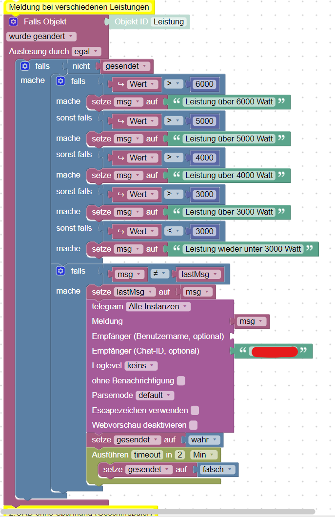

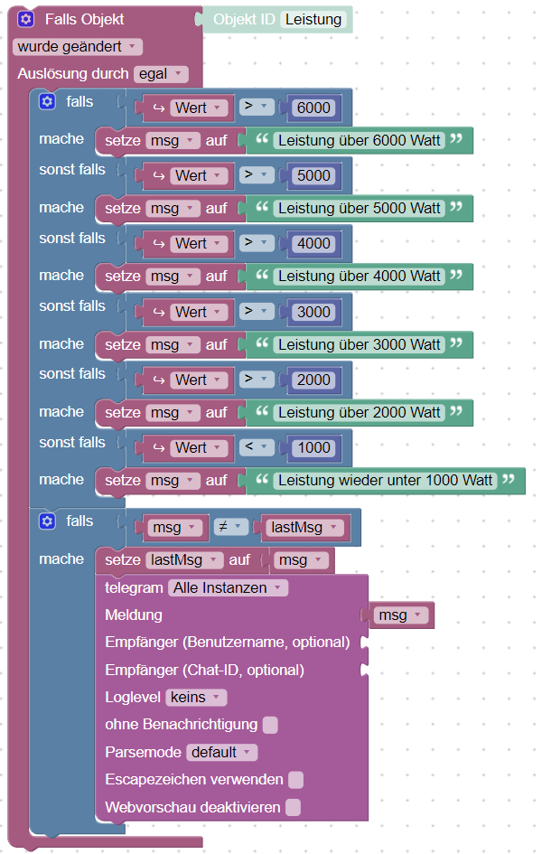

      Ich würde gerne bei bei über 2.000 3.000 4.000 5.000 Watt und bei unter 1.000 Watt eine Nachricht bekommen.
      Der Wert kommt vom Shelly 3EM.
      Aber selbst das hier funktioniert noch nicht. Muss ich für jeden Wert (1.000Watt) einen eigenen Trigger machen?

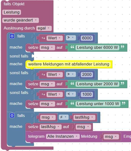

          @gonzokalle sagte: Muss ich für jeden Wert (1.000Watt) einen eigenen Trigger machen?
          Nein. Beginne mit der höchsten Leistung und sende das Telegram nach Prüfung der Leistung.
          • G
            Gonzokalle @paul53 last edited by
            Genial. So werden doppelte Meldungen unterbunden.

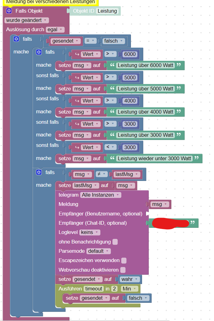

              Bei jedem Takten vom Ofen kommt eine Meldung.
              Mit einem timeout wollte ich, dass die Meldung nur alle 2 Minuten kommt.
              Jetzt kommt aber gar keine Meldung. Warum nicht?
                paul53 @Gonzokalle last edited by
                @gonzokalle sagte: Jetzt kommt aber gar keine Meldung. Warum nicht?
                Die Variable gesendet ist nach dem Skriptstart undefined. Verwende statt des Vergleichs mit falsch "nicht gesendet" oder initialisiere die Variable bei Skriptstart mit falsch.
                  So?
                  nicht "Wert" und "Wert" = falsch ist das nicht das Gleiche?
                  Das mit dem Scriptstart ist verstanden.
                    paul53 @Gonzokalle last edited by paul53
                    @gonzokalle sagte: So?
                    Ja.
                    @gonzokalle sagte in [gelöst] Meldung bei 2.000 3.000 4.000 5.000 Watt:
                    Wenn es sich nicht um boolesche Werte handelt (wie z.B. undefined), ergeben sich unterschiedliche Ergebnisse.

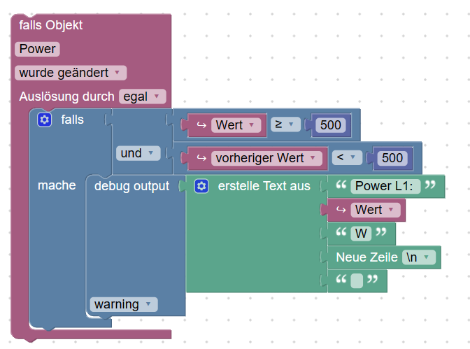

                        Ich habe ein ganz ähnliches Problem
                        Leider triggert das Blockly sobald die Leistung auch nur mit einem Wert über 500 Watt liegt.
                        Also auch bei transienten wie dem Anlaufstrom des Kühlschrankkompressors.
                        Hat jemand eine Idee wie sich das abfangen lässt, dass z.B. 5 Werte hintereinander über 500 W liegen müssen oder aber für einme Zeitspanne von 15 Sek?

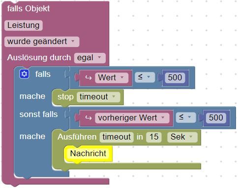

                          paul53 @Meckii last edited by
                          @meckii sagte: über 500 W liegen müssen oder aber für einme Zeitspanne von 15 Sek?
                            Meckii @paul53 last edited by
                            @paul53 Vielen Dank Paul53 🙂
                            Nur eine Frage hätte die erste Abrpüfung nicht ein Wert >= 500 sein müssen?
                              paul53 @Meckii last edited by paul53
                              @meckii sagte: erste Abrpüfung nicht ein Wert >= 500 sein müssen?
                              Nein, der Timeout muss gestoppt werden, wenn die Leistung nach kurzer Zeit <15 s wieder unter 500 W fällt.
