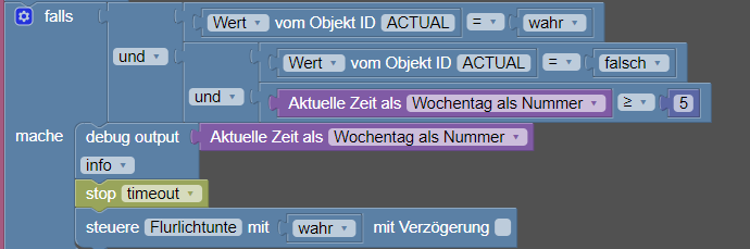

      ich habe gerade ein komischen Phänomen und kann mir das nicht ganz erklären (vllt. hat ja jemand eine Idee)
      Ich möchte gerne zwischen Wochentage und Wochenende unterscheiden und daraus resultierend eine Aktion schalten. Mein Block sieht wie folgt aus
      Ich bekomme als Debug auch eine 4 raus (vor dem Block), aber er schaltet trotzdem nicht. Wenn ich auf gleich 4 setzte wird geschaltet.
      Hat jemand eine Idee warum kleiner/gleich nicht funktioniert?

      • crunchip
        crunchip Forum Testing Most Active @Gabe last edited by
        @gabe 4 ist mathematisch ja auch kleiner als 5😜
        • G
          Gabe @crunchip last edited by
          @crunchip richtig 😉 Aber er schaltet ja nicht, obwohl vier kleiner fünf sein sollte 😉

          • Dr. Bakterius
            Dr. Bakterius Most Active @Gabe last edited by
            @gabe sagte in Wochentag als Nummer kleiner/gleich funktioniert nicht:
            Und warum nimmst du dann größer / gleich (>=) 5?
            • geschild
              geschild @Gabe last edited by
              @gabe
              Du blockierst dich zum einen selber:
              Wenn 'ACTUAL'= wahr ist, ist der unter und Block = falsch, andersherum der obere.
              Was steckt hinter 'ACTUAL' ?
              Wenn du mit 4 schalten willst, muss du das >= in ein < ändern.
              • G
                Gabe @Dr. Bakterius last edited by
                @dr-bakterius said in Wochentag als Nummer kleiner/gleich funktioniert nicht:
                Naja weil ich ja die Tage 1-5 ansteuern möchte mit kleiner sechs klappt es auch nicht…

                • G
                  Gabe @geschild last edited by
                  @geschild said in Wochentag als Nummer kleiner/gleich funktioniert nicht:
                  @gabe
                  Der obere Block funktioniert, wenn ich gleich vier mache schaltet er ja nur mit kleiner sechs macht er das auch nicht
                  • Dr. Bakterius
                    Du stehst schwer auf der Leitung. Du prüfst auf größer / gleich statt auf kleiner / gleich! < ist kleiner, > ist größer. Jetzt verstanden?
                    • G
                      @dr-bakterius boah das gibt es doch garnicht… wie dämlich 😄 da guckt man die ganzen Tag drauf und kommt nicht drauf!!!
                      Danke dir!!!

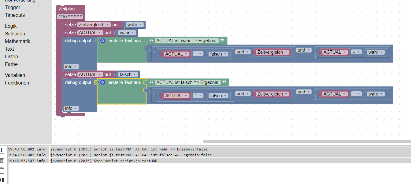

                      • geschild
                        Hab mal deine Bedingung mit iobroker-Blocklyscript nachprogrammiert (kriege leider deine Darstellung nicht hin, wie hast du das gemacht). Ergebnis: immer 'falsch'.
                        Oder mach ich was falsch?

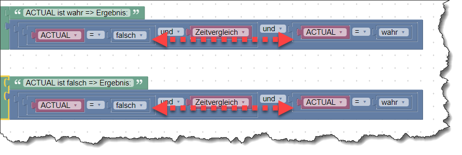

                          • Codierknecht
                            Codierknecht Developer Most Active @geschild last edited by
                            @geschild
                            Damit kann der Ausdruck niemals true werden. "ACTUAL" kann ja nicht gleichzeitig "wahr" und "falsch" sein.
                            Außerdem:
                            Wenn man auf einen bool'schen Wert ("ACTUAL") prüft, braucht man kein "= wahr" oder "= falsch".
                            Bool'sche Werte sind an sich bereits entweder true oder false.
                            Wenn man auf false prüfen will, nimmt man ein "nicht".

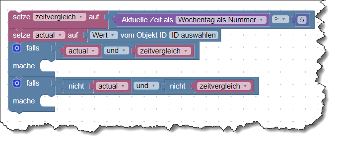

                            Rechte Maustaste auf dem "und"-Block und "externe Eingänge".
