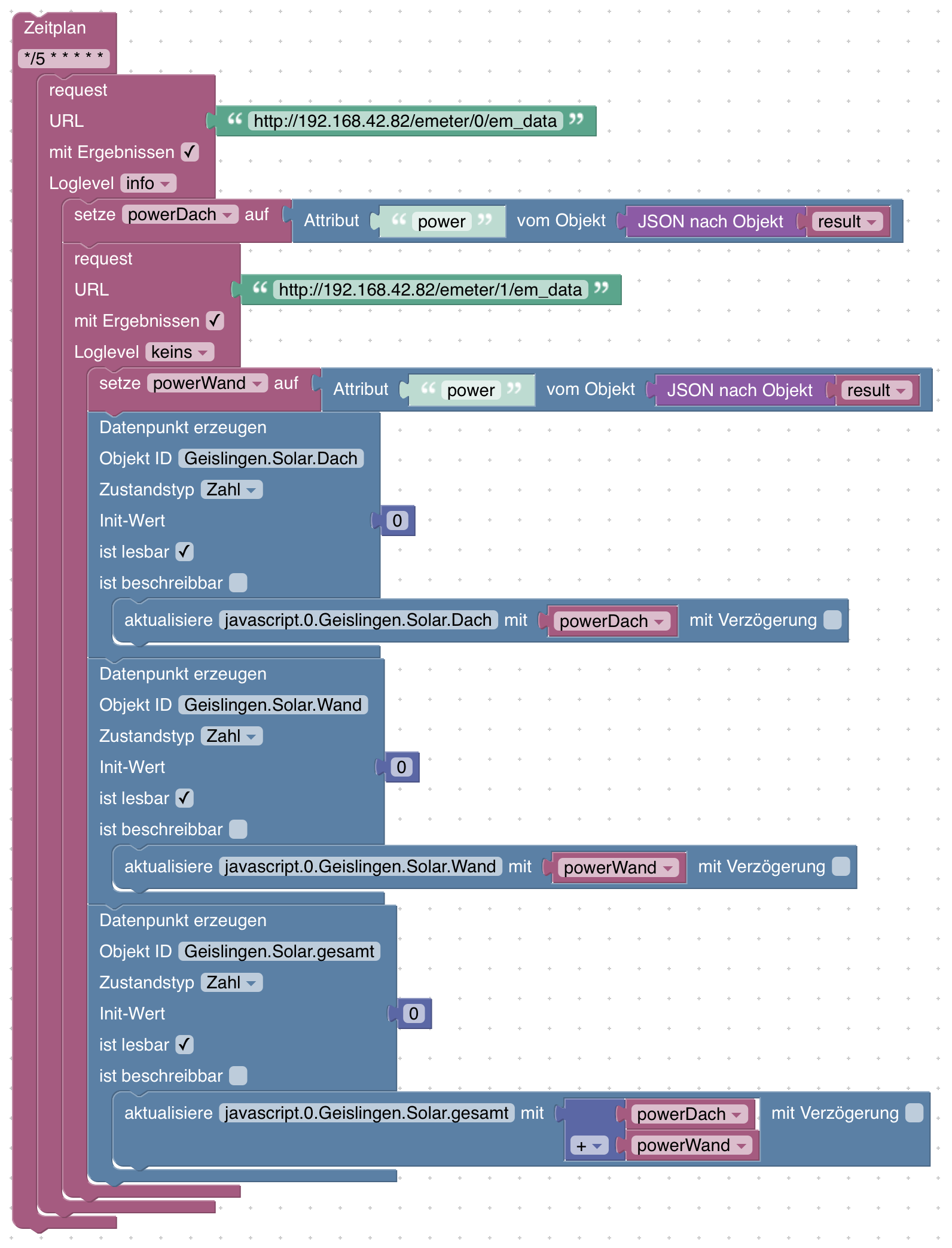

        • haus-automatisierung
          haus-automatisierung Developer Most Active @geschild last edited by haus-automatisierung
          Ich habs gerade mal importiert. Hier der Screenshot
          Der Grund ist, dass die HTTP-Requests asynchron laufen und der restliche Code in der Zeit weiter läuft. Du müsstest die Request Blöcke also schachteln und am Ende (nach dem zweiten) dann addieren. Die Pausen dazwischen sind viel kurz. Selbst wenn sie länger wären, basiert das ja alles auf Zufall (ob der Request in der Zeit antwortet).
          Oder halt direkt den Shelly-Adapter dafür nutzen und sich die Ganze Arbeit sparen 🙂
            haus-automatisierung Developer Most Active @haus-automatisierung last edited by haus-automatisierung
            Das wäre mein Vorschlag. Nach wie vor unschön das über den HTTP-Aufruf zu machen und nicht über den Shelly-Adapter / MQTT.

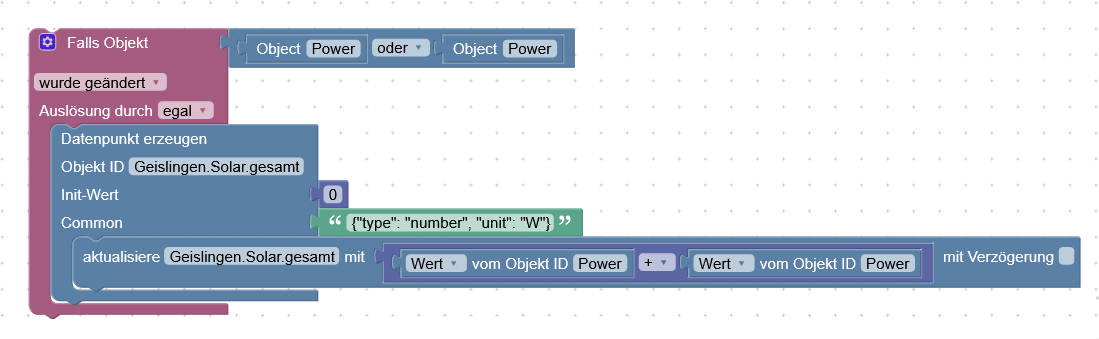

                                Ok. Shelly-Adapter läuft und bekommt die Daten per unicast.
                                Leider funktioniert mein Script welches die Addition der zwei Leistungen ausführt nicht.
                                  <block type="on_ext" id="9obsf4j}+ALRCYj:v`c/" x="-87" y="-363">
                                    <value name="OID0">
                                      <shadow type="field_oid" id="7e5~BJi;f-iX;[`VnrY6">
                                      <block type="logic_operation" id="{LJ$h2Gd6wix3:h}x,`f">
                                        <field name="OP">OR</field>
                                          <block type="get_object" id="=9teI6aWLh4}0TGbHAl,">
                                            <field name="OID">shelly.0.SHEM#12345678EAB9#1.Emeter0.Power</field>
                                          <block type="get_object" id="V6/drw_7odA%65gvXNC*">
                                            <field name="OID">shelly.0.SHEM#12345678EAB9#1.Emeter1.Power</field>
                                      <block type="create" id="iEx}%$]rU!v!?!Q09:r9">
                                        <field name="NAME">Solar.gesamt</field>
                                          <block type="math_number" id="O5_F]Wk}$nsVd?O{t5qK">
                                            <field name="NUM">0</field>
                                        <value name="COMMON">
                                          <block type="text" id="0Bxa?7/i#HAO?)(*BI=|">
                                            <field name="TEXT">{"type": "number", "unit": "W"}</field>
                                          <block type="update" id="A~Ab*1ZA[B,$CL,K-kDS">
                                            <field name="OID">javascript.0.Solar.gesamt</field>
                                              <block type="math_arithmetic" id=":iPP{?/N96a3rD@FYLZ7">
                                                <field name="OP">ADD</field>
                                                  <shadow type="math_number" id="XF0@Xf|:)@!W9EI^a|jO">
                                                    <field name="NUM">1</field>
                                                  <block type="get_value" id="~~[==`uxt.EW0RQ#y|.^">
                                                  <shadow type="math_number" id="lXM:`u0kd.-A3`r!OU4J">
                                                  <block type="get_value" id=",PE~URIbDSC{Jh4J{hy5">
                                </xml>![Screenshot 2023-11-26 112931.png](/assets/uploads/files/1700994592072-screenshot-2023-11-26-112931.png)
                                  haus-automatisierung Developer Most Active @Meckii last edited by haus-automatisierung
                                  @meckii Das liegt nicht am Adapter, sondern an deinem falschen Script. Wenn Du mehrere Objekt-IDs überwachen willst musst Du links auf das Zahnrad klicken und diese dann untereinander angeben. Und bitte auf die Objekt ID registrieren, nicht auf ein komplettes Objekt.
                                  Grunlagen anschauen. Der Oder-Block gehört da auf keinen Fall hin 🙂
                                    Meckii @haus-automatisierung last edited by
                                    Jetzt Funktioniert es 🙂
                                    Vielen lieben Dank!
