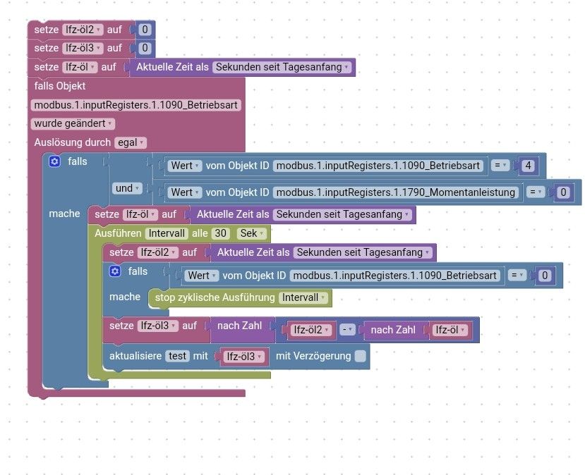

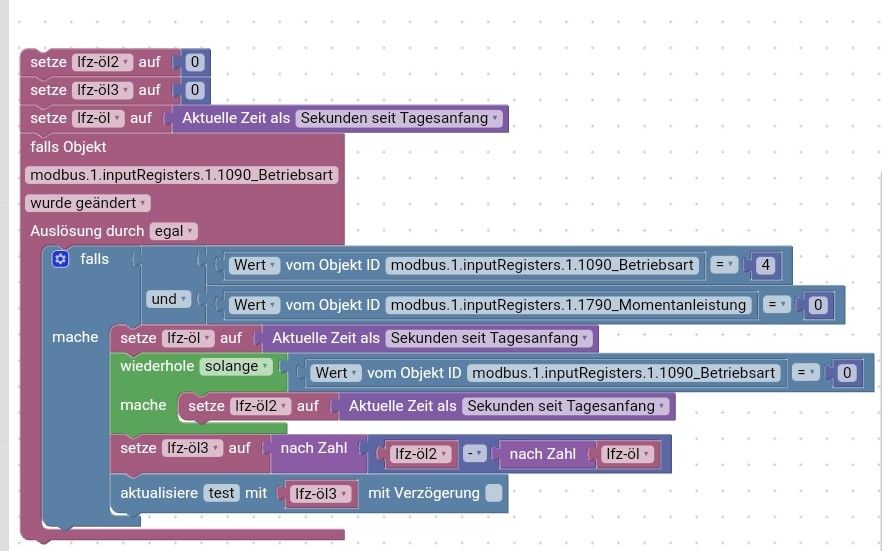

      Guten Abend Allerseits, ich möchte mir ein Blockly-Script basteln, mit dem ich die Laufzeit des Ölbrenner von meiner Hybrid-Heizung erfassen kann. Vom Brenner selbst kann ich nichts auslesen. Über die Wärmepumpe mit Modbus kann ich das aber sehen und zwar wenn die Betriesart auf 4=Betrieb die momentan Leistung der Wärmepumpe 0 ist. Jetzt möchte ich erfassen wie lange der Zustand besteht, sprich der Brenner läuft und die Zeit wegschreiben und da komme ich nicht weiter. Ich habe schon einiges versucht, aber ohne Erfolg. Ich stelle mal die letzte Version rein, um zu veranschaulichen was ich möchte. Wie gesagt das funktioniert aber nicht. Vielleicht kann mir hier jemand auf die Sprünge helfen.
      • liv-in-sky
        liv-in-sky @Winni last edited by
        @winni
        nimm anstatt "solange" ein "interval" (alle x sekunden abfragen) und
        im interval fragst du den wert ab und stoppst das interval
        Winni OliverIO 2 Replies Last reply Reply Quote 2
        • Winni
          Winni @liv-in-sky last edited by Winni
          @liv-in-sky Danke, probiere ich gleich mal.
          Edit: So schaut jetzt aus.
          • liv-in-sky
            @winni und funktioniert es
            • liv-in-sky
              liv-in-sky @Winni last edited by liv-in-sky
              @winni
              die beiden unteren bausteine - außerhalb des triggers werden nur einmal beim start des scriptes ausgeführt - ist das gewollt
              Winni 1 Reply Last reply Reply Quote 0
              • Winni
                @liv-in-sky nein, ist nicht gewollt. Ich schieb sie gleich in den Trigger. Wenn das funktioniert, will ich dann alle "Durchläufe" des laufendenTages zusammen zählen und ebenfalls ausweisen.

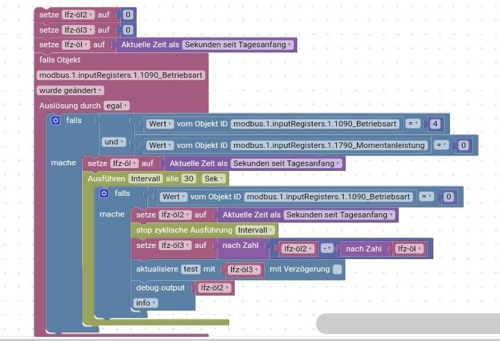

                    • Winni
                      Leider beendet das Blockly-Script die Schleife nicht. Seltsam, die Bedingung zum beenden ist erfüllt. Die Betriebsart ist jetzt auf 0.

                              • liv-in-sky
                                @winni
                                ach ja- das interval gehört eins höher - in den if rein - soll ja nur gestartet werden, wenn es eingeschalten wird - sonst wird es jedesmal ausgeführt, wenn getriggert wird
                                • Winni
                                  @liv-in-sky hatte ich schon gesehen und korrigiert 🙂
                                  • liv-in-sky
                                    @winni
                                    und am einfachsten eine schaltung zu überprüfen ist, wenn du dir einen debug block reinlegst - damit du im log beobachten kannst, was los ist - dadurch verseht man besser , wie es abläuft
                                    also eine debug in das interval rein und in den if
                                    zeig mal deine korrektur, damit wir das gleiche sehen

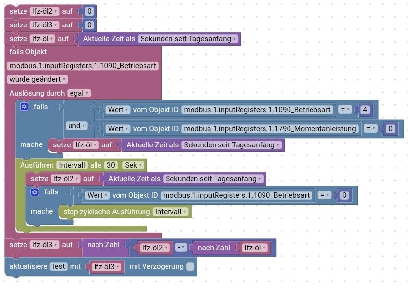

                                    • Winni
                                      @liv-in-sky so schauts aktuell aus
                                      Momentan läuft noch ein Zyklus, den will ich noch abwarten, dann bau ich den debug ein. Testen geht aber erst wieder morgen, die Heizung ist dann in der Nachtabsenkung.
                                      • liv-in-sky
                                        @winni
                                        setze öl2 gehört aber in das interval, bevor der stop kommt - erst dann macht es sinn
                                        setze öl3 und test gehört dann unter setze öl2 und vor das stop
