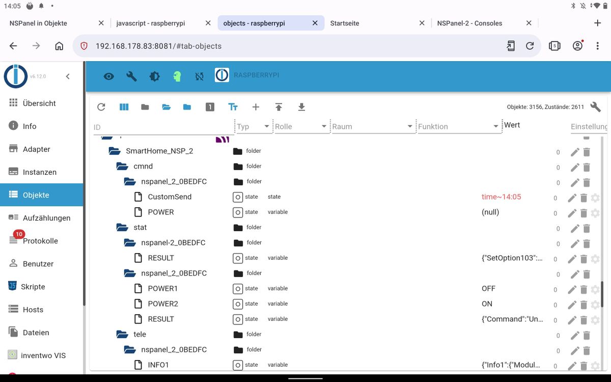

      Guten Abend,
      ich musste nach dem Ausfall meines Raspis System und IOBroker neu installieren. Habe somit mit dem neu installierten IOBroker und dem Backup eine Sicherung zurück gespielt. Hat auch alles gut funktioniert bis auf das im Ordner Samrthome - Tele das "Result" fehlt.(Screenshot)
      Kann mir da jemand weiterhelfen?
      Alle anderen Geräte funktionieren nur das Panel nicht.

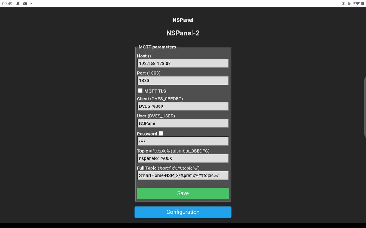

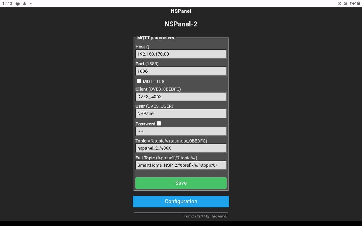

        zeige doch bitte mal die MQTT Einstellungen (Tasmota) vom Panel.
        • C
          Carlo @TT-Tom last edited by
          @tt-tom Hier meine mqtt Einstellungen.
          Betätige ich die Taster wird mir das angezeigt. Screenshot_2023-11-24-09-49-11-977.jpeg

            hast du noch SonOff, Shelly Adapter am laufen? Kontrolliere mal die Ports, bei allen Adaptern sie müssen unterschiedlich sein.
            Lösche mal die Ordner mit nspanel-2_0BE.... die legen sich automatisch wieder an, wenn die Verbindung steht. ggf. das Panel neu starten.

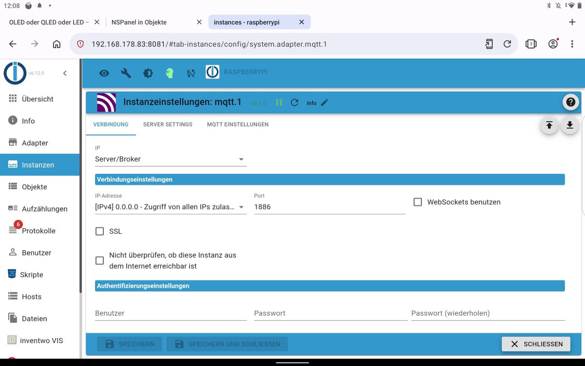

                ich hab nun mal den gesamten Baum NSPanel _2 gelöscht und dann auch mal
                mqtt 1 angelegt, den Port auf 1886 festgesetzt, funktioniert auch nicht. Tele/Result fehlt immer noch. Muss man vielleicht in der Konsole was ändern?
                Armilar T 2 Replies Last reply Reply Quote 0
                • Armilar
                  Armilar Most Active Forum Testing @Carlo last edited by Armilar
                  @carlo

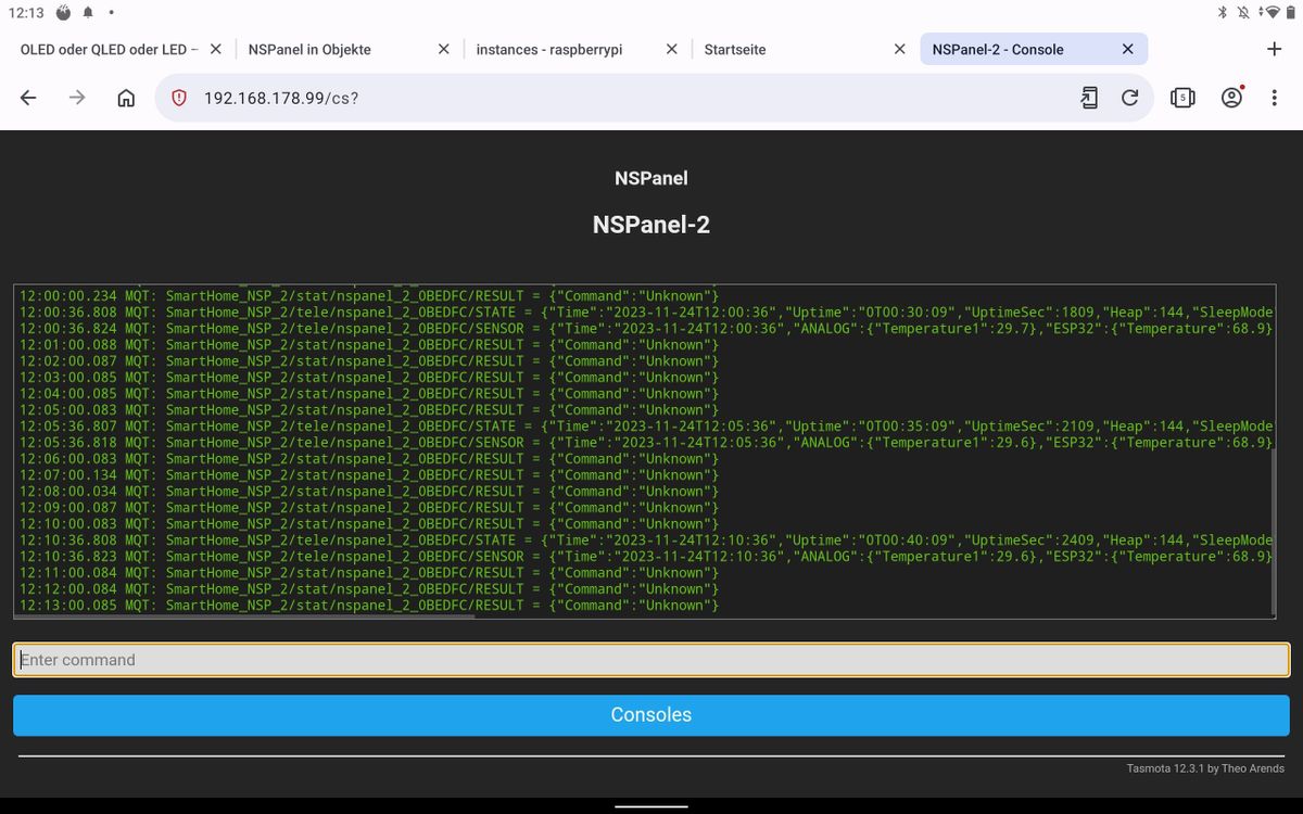

                  Wie sieht deine Einstellung in der mqtt.1. Instanz aus?
                  Und poste kurz das Log aus der Tasmota-Konsole
                  Den Port im Tasmota hast du ebenfalls auf 1886 umgestellt?

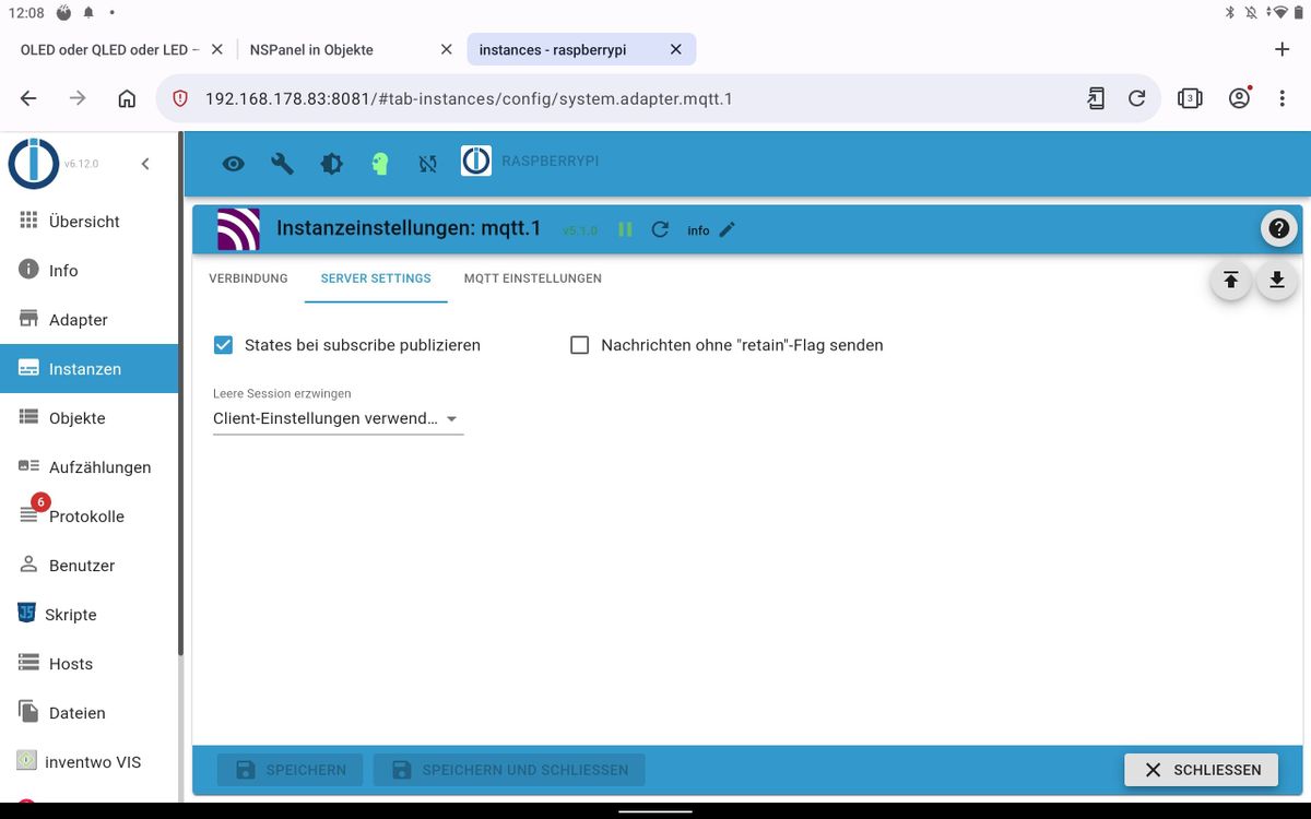

                    • C

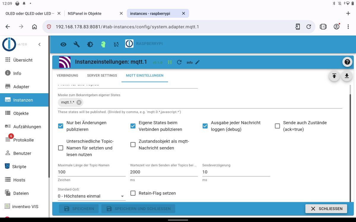

                      @tt-tom Hier die gewünschten Screenshots.mqtt 2 .jpeg Console.jpeg mqtt 1.jpeg mqtt 3 .jpeg mqtt.1.jpeg
                      • Armilar
                        @carlo

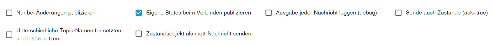

                        Nur bei Änderungen publizieren darf auf keinen Fall gesetzt sein!!!

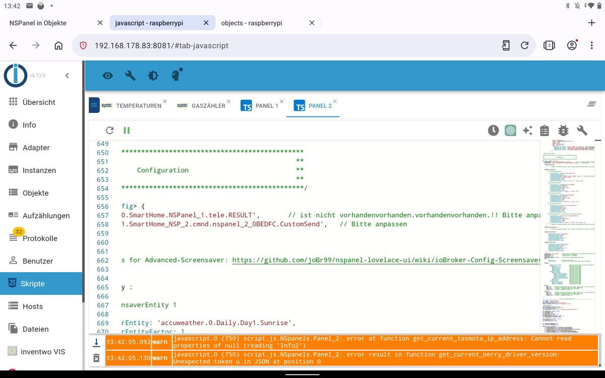

                        • C
                          Carlo @Armilar last edited by
                          @armilar
                          1. Haken entfernt
                          2. On/Off kommt an ( schon immer)
                          3. Kein Mosquitto o.ä
                          4. CustomSend ist vorhanden im Wert wird die Uhrzeit angezeigt

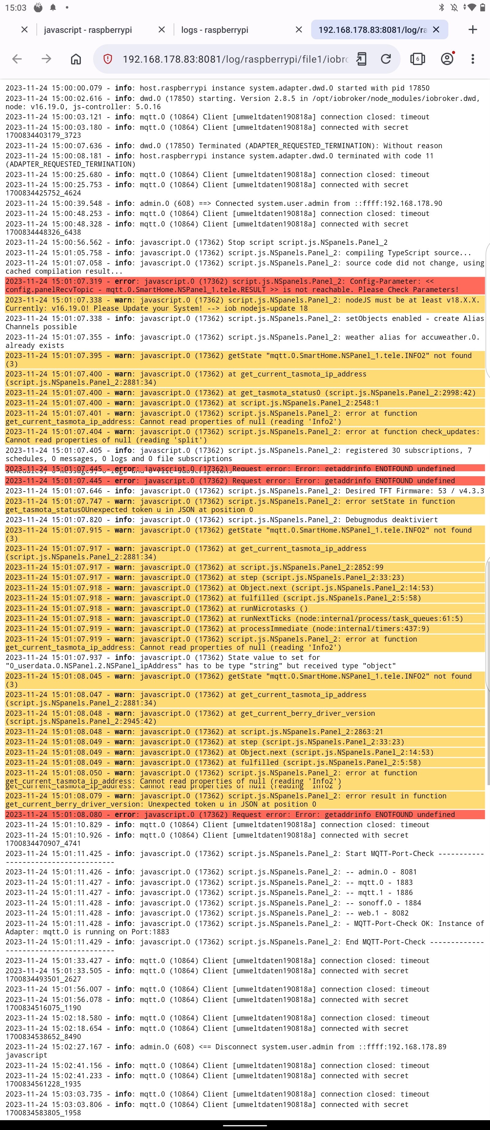

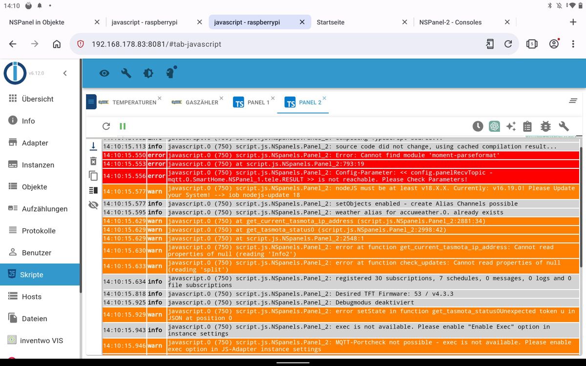

                          5. Log generiert Fehler
                            Screenshot_2023-11-24-14-06-06-165.jpeg Screenshot_2023-11-24-13-42-53-147.jpeg Screenshot_2023-11-24-13-39-30-960.jpeg
                          • C
                            @armilar
                            TypeScriptversio 4.3.3.5
                            • Armilar
                              @carlo
                              okay - da sind doch brauchbare Infos drin. Schade das du immer Screenshots machst. Man könnte sonst noch mehr in den Code-Tags lesen 6fc929e0-f8ac-48ae-aa3c-a9697b2e83f6-image.png
                              Zunächst einmal würde ich sagen (auch wenn man es nur am Rande sieht), ist der RECEIVE noch auf mqtt.0. --> auch das Topic ist da falsch:
                              müsste also auch:
                              mqtt.1.SmartHome_NSP_2.tele.nspanel_2_0BEDFC.RESULT
                              heißen
                              Wenn schon, dann sollten beide korrekt auf die MQTT-Instanz zeigen...

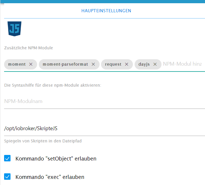

                              Dann fehlen dir Einstellungen in der JS-Instanz... die müssen zwingend vorhanden sein:
                              D.h. du trägst unter den Modulen moment, moment-parseformat und dayjs ein
                              Ebenfalls die beiden Kommando haken unter setObjects und exec.
                              Dann nochmal das Script starten und das Log senden
                              So langsam dürfte dann deine NodeJS Version mal auf die 18.X.X angehoben werden. Warum installierst du dir auf einen neuen Raspi eine alte NodeJS-Version?
                              EDIT: Ich würde mal behaupten, all diese Infos stehen auch im Log - du musst sie auch lesen 😉

                                Habe das Log nach deinen Hinweisen komplett aufgenommen.
                                Frage am Rande wie geht das ohne Screenshot.? Copy/Paste und hier einfügen?

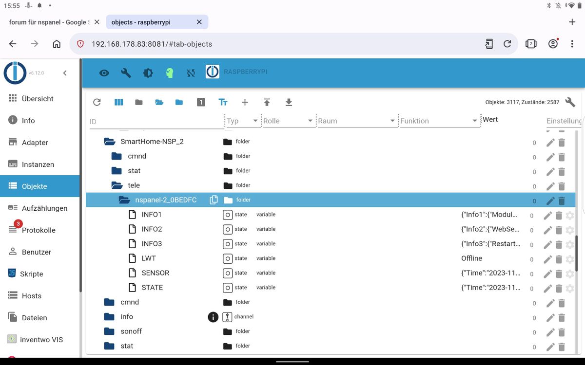

                                    @armilar

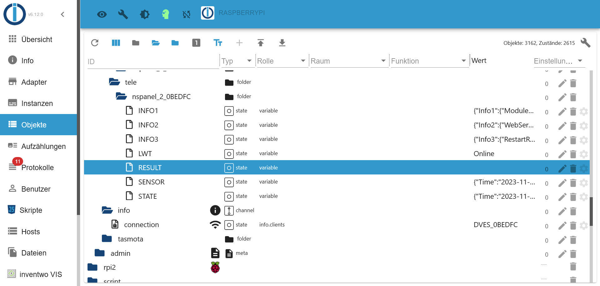

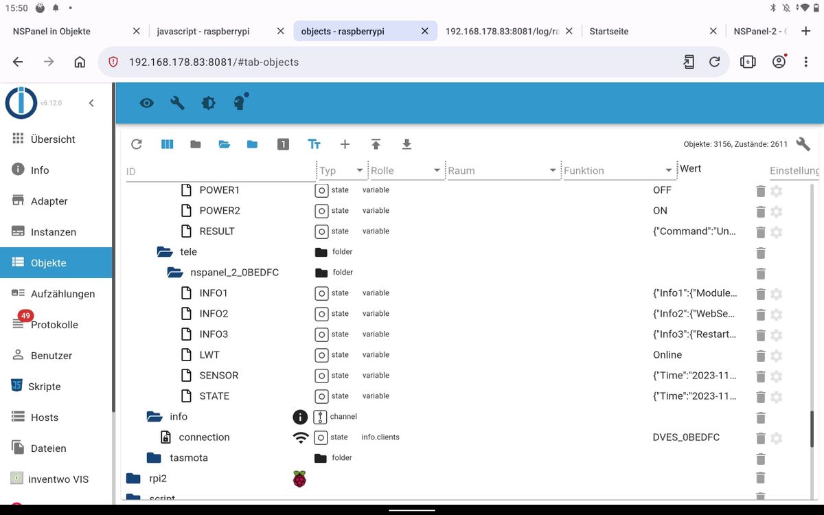

                                    Wenn wir jetzt wirklich vom gleichen reden aber im Ordner
                                    • tele
                                    •   nspanel_2_OBDFC
                                      TT-Tom @Carlo last edited by
                                      @carlo
                                      Ich sehe da ein Result etwas höher. Was ist das??
                                      • C

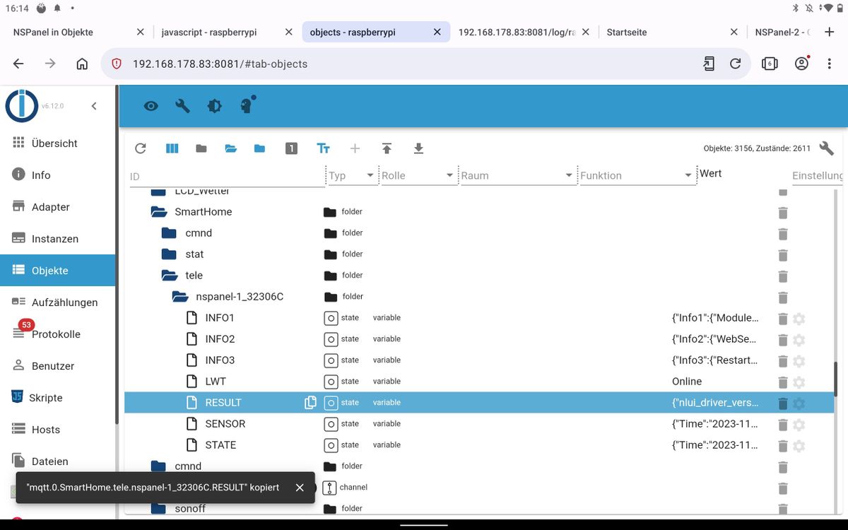

                                        @tt-tom
                                        Ich habe noch einen alten Broker da ist Result drinne.
                                        Der andere Result befindliche sich unter " stat".

                                          • C
                                            @armilar
                                            Ich habe " RESULT " mal händisch eingefügt und siehe da alle Fehlermeldungen sind verschwunden. Es steht als Warnung nur doch der Hinweis den nodeJS auf 18.x.x upzudaten.
                                            Vielen dank nochmals,
