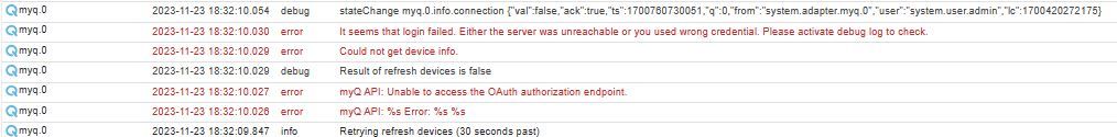

      seit dem 26.09.2023 lassen sich in meinem ioBroker 2 Adapter nicht mehr verbinden.
      1. myq
      2. enocean
      Bis dahin haben sie seit Monaten ohne Probleme funktioniert. Habe beide bereits mehrfach neu installiert, ohne Erfolg.
      Im Protokoll habe ich folgende Meldungen, kann damit aber nichts anfangen.
      2. trotz Debug-Modus habe ich keine Meldungen
      Kann mir jemand helfen?

              Homoran Global Moderator Administrators @TorstenU last edited by
              @torstenu sagte in Adapter lassen sich nicht verbinden:
              bitte keine Screenshots, sondern Text in code-tags
              hast du den debug Modus bei den Instanzen überhaupt aktiviert, oder nur den Filter des Logs verändert.?

                Und hier die Log-Daten des myq-Adapters. Vom enocean-Adapter gibt es überhaupt keine Einträge.
                myq.0	1765	2023-11-24 13:29:22.358	error	myQ API: %s Error: %s %s
                myq.0	1765	2023-11-24 13:29:22.359	error	myQ API: Unable to access the OAuth authorization endpoint.
                myq.0	1765	2023-11-24 13:29:22.361	debug	Result of refresh devices is false
                myq.0	1765	2023-11-24 13:29:22.362	error	Could not get device info.
                myq.0	1765	2023-11-24 13:29:22.362	error	It seems that login failed. Either the server was unreachable or you used wrong credential. Please activate debug log to check.
                myq.0	1765	2023-11-24 13:29:22.383	debug	stateChange myq.0.info.connection {"val":false,"ack":true,"ts":1700828962378,"q":0,"from":"system.adapter.myq.0","user":"system.user.admin","lc":1700420272175}
                myq.0	1765	2023-11-24 13:29:52.362	info	Retrying refresh devices (30 seconds past)
                myq.0	1765	2023-11-24 13:29:52.363	debug	Result of refresh devices is false
                myq.0	1765	2023-11-24 13:29:52.364	error	Could not get device info.
                myq.0	1765	2023-11-24 13:29:52.365	error	It seems that login failed. Either the server was unreachable or you used wrong credential. Please activate debug log to check.
                myq.0	1765	2023-11-24 13:30:22.365	info	Retrying refresh devices (30 seconds past)
                myq.0	1765	2023-11-24 13:30:22.366	debug	Result of refresh devices is false
                myq.0	1765	2023-11-24 13:30:22.367	error	Could not get device info.
                myq.0	1765	2023-11-24 13:30:22.367	error	It seems that login failed. Either the server was unreachable or you used wrong credential. Please activate debug log to check.
                myq.0	1765	2023-11-24 13:30:45.774	debug	stateChange myq.0.info.connection {"val":false,"ack":true,"ts":1700829044330,"q":0,"from":"system.adapter.myq.0","user":"system.user.admin","lc":1700420272175}
                myq.0	1765	2023-11-24 13:30:45.776	debug	stateChange myq.0.info.connection {"val":false,"ack":true,"ts":1700829044330,"q":0,"from":"system.adapter.myq.0","user":"system.user.admin","lc":1700420272175}
                myq.0	1765	2023-11-24 13:30:52.368	info	Retrying refresh devices (30 seconds past)
                myq.0	1765	2023-11-24 13:30:52.368	debug	Result of refresh devices is false
                myq.0	1765	2023-11-24 13:30:52.369	error	Could not get device info.
                myq.0	1765	2023-11-24 13:30:52.369	error	It seems that login failed. Either the server was unreachable or you used wrong credential. Please activate debug log to check.
                myq.0	1765	2023-11-24 13:31:09.548	debug	stateChange myq.0.info.connection {"val":false,"ack":true,"ts":1700829064762,"q":0,"from":"system.adapter.myq.0","user":"system.user.admin","lc":1700420272175}
                myq.0	1765	2023-11-24 13:31:22.375	info	Retrying refresh devices (30 seconds past)
                myq.0	1765	2023-11-24 13:31:22.480	error	myQ API: %s Error: %s %s
                myq.0	1765	2023-11-24 13:31:22.480	error	myQ API: Unable to access the OAuth authorization endpoint.
                myq.0	1765	2023-11-24 13:31:22.481	debug	Result of refresh devices is false
                myq.0	1765	2023-11-24 13:31:22.482	error	Could not get device info.

                      Marc Berg Most Active @TorstenU last edited by Marc Berg
                      @torstenu
                      Der MyQ Adapter scheint beim Erreichen der Seite
                      https://partner-identity.myq-cloud.com/connect/authorize
                      zu scheitern. Mach mal aus dem Container heraus ein
                      ping partner-identity.myq-cloud.com
                        @marc-berg sagte in Adapter lassen sich nicht verbinden:
                        Das ist das Ergebnis:
                        root@iobroker:/opt/iobroker# ping partner-identity.myq-cloud.com
                        PING partner-identity.myq-cloud.com.cdn.cloudflare.net (104.18.35.138) 56(84) bytes of data.
                        64 bytes from 104.18.35.138 (104.18.35.138): icmp_seq=1 ttl=56 time=10.6 ms
                        64 bytes from 104.18.35.138 (104.18.35.138): icmp_seq=2 ttl=56 time=8.91 ms
                        64 bytes from 104.18.35.138 (104.18.35.138): icmp_seq=3 ttl=56 time=9.17 ms
                        64 bytes from 104.18.35.138 (104.18.35.138): icmp_seq=4 ttl=56 time=8.84 ms
                        64 bytes from 104.18.35.138 (104.18.35.138): icmp_seq=5 ttl=56 time=10.3 ms
                        64 bytes from 104.18.35.138 (104.18.35.138): icmp_seq=6 ttl=56 time=8.60 ms
                        64 bytes from 104.18.35.138 (104.18.35.138): icmp_seq=7 ttl=56 time=8.64 ms
