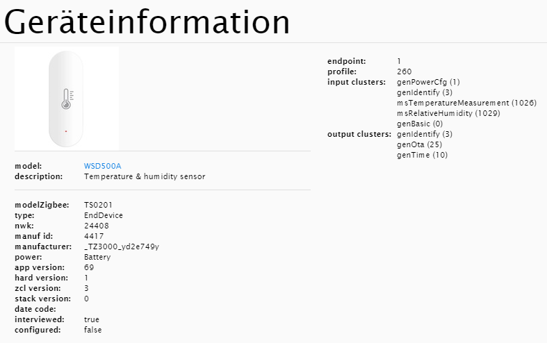

      Vor gut einem Jahr änderten sich bei einem Update die Symbole meiner 3 Temperatursensoren TS0201 von ursprünglich
      richtig9b1d41fa-3c81-4293-b947-84c9dcbd4c6c-image.png auf falsch fb6ffba4-c96e-489d-a0ae-840af72fc262-image.png

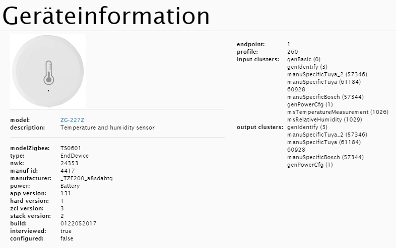

      Heute kamen 2 neue Temperatursensoren aus dem Land (nahe!) der aufgehenden Sonne ZG-227Z
      Die angezeigten JPG sind mM jene der TS0201.
      Im Zigbee Adapter werden die Symbole auch vertauscht angezeigt, genau so wie auf der Seite zigbee2mqtt
      Es ist wirklich nicht tragisch, aber vielleicht gibt es eine Erklärung. Funktion ist bei allen voll gegeben.
      iob upload zigbee
      brachte keine Änderung.
      Ergänzende Bilder:
      Lieben Dank!

            arteck Developer Most Active @metaxa last edited by
            @metaxa wilkommen in dem Tuya Zoo.. heute so morgen so.. die Bilder werden laut ID vergeben.. und da Tuya sich so rege an die Standards ..nicht hält..
            bekommen halt manche Geräte gleiche ID und somit passt es dann nicht mehr
