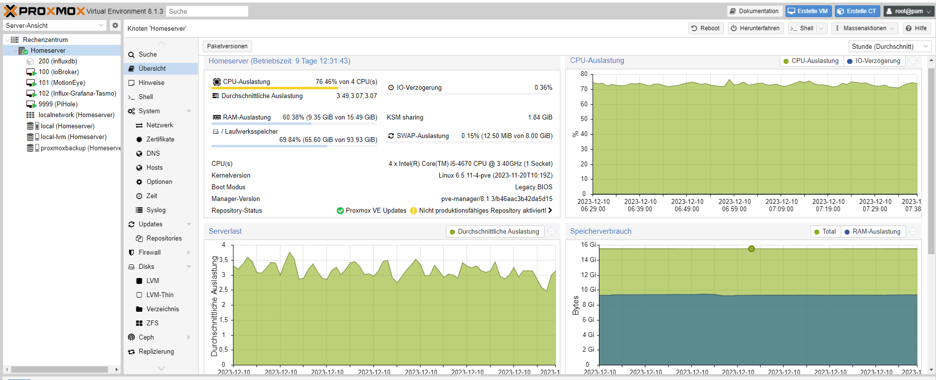

                            ticaki Developer @Zelly last edited by ticaki
                            @zelly
                            Viele nutzen einen NUC mit Proxmox
                            Ich selbst hab nen Beelink Mini S12 Pro.
                            https://forum.iobroker.net/topic/69226/umzug-von-raspi-auf-proxmox
                            EDIT: Erst jetzt gesehen das du deinen raspi mit proxmox quälst 🙂
                            Zelly 1 Reply Last reply Reply Quote 0
                            • Zelly
                              Zelly @ticaki last edited by
                              @ticaki helfe mir bitte auf die Sprünge... Ich weiß nicht was "proxmox" genau ist 😀
                              Ich wollte einen kostengünstigen Mini-PC mit dem ich über ioBroker ein paar Geräte verknüpfen und intelligenter machen kann. Dafür schien mir der raspi eigentlich super geeignet. Anscheinend wohl eher nicht...
                              teletapi da_Woody T 3 Replies Last reply Reply Quote 0
                              • teletapi
                                teletapi @Zelly last edited by
                                @zelly Dafür und noch vieles mehr ist der raspi gedacht und auch super ausreichend. Und wenn ich meine ersten versuche mit dem raspi 5 sehe das Teil ist echt schnell und ganz sicher noch für etliche jahre genug. genauso wie auch der Raspi 4
                                Große mengen an rechenarbeit und ähnliches, da sollte man evtl. auf bessere systeme ausweichen aber gerade für Experimentieren und Aufgaben wie Smarthome ist der raspi dicke genug
                                Winni 1 Reply Last reply Reply Quote 3
                                • Winni
                                  Winni @teletapi last edited by
                                  @teletapi ich kann das nur voll und ganz bestätigen. Der 5er ist ein tolles Teil. Auch dass der Preis für das Modell mit 8gb wieder zweistellig geworden ist, finde ich sehr lobenswert. Würde mich auch nicht wundern, wenn der 5er irgendwann ein Update auf die Taktfrequenz bekommen würde, wie es auch beim 4er war. Im Netz sind Berichte, von auf 3ghz hochgetakteten Modellen, die das scheinbar problemlos schaffen. Für iobroker braucht es das sicherlich nicht, aber interessant finde ich das schon.
                                  • da_Woody
                                    da_Woody @Zelly last edited by
                                    @zelly proxmox ist dafür, daß du mehrere "rechner" am laufen haben kannst.
                                    die meisten verwenden sicher NUCs, bei mir steht ein mini-pc den ich über ebay für knapp 100€ bekommen habe. i5 mit 16gig ram. gfx-karte raus, fertig.
                                      @zelly sagte in raspi nicht erreichbar und iobroker führt keine skripte aus:
                                      Ich gehe das mal umgedreht an
                                      Wenn du nur den iobroker nutzen möchtest ist der Rapsi wirklich gut geeignet. Kenne den 5er auch nicht. Hab nochmal bei Amazon auf die raspi Preise geschaut... man noch immer so teuer. nicht weit von 200€ da kann man auch einen Nuc kaufen. (Raspi 8gb + Gedöns + ssd)
                                      Was es ist hat oben schon jemand geschrieben. Die Vorteile sind für mich sind:
                                      • Automatische Backups wie ich es will
                                      • Restore vom z.B. iobroker dauert ca. 40 Sekunden
                                      • Hab um die 15 Dienste am laufen, influx, plex, iobroker, scrypted usw.
                                      • Wenn einer der Dienste spinnt läuft der rest sauber weiter
                                      • Wartungsaufwand und Gefahr was kaputt zu machen deutlich gesunken.
                                      Nachteil:
                                      • Ersteinrichtung und Einarbeitung in Proxmox.
                                      Ich hatte vorher 2 * raspi 4 und die sind teils gut aufgelastet gewesen. Wobei da plex nicht installiert war.
                                      • Winni
