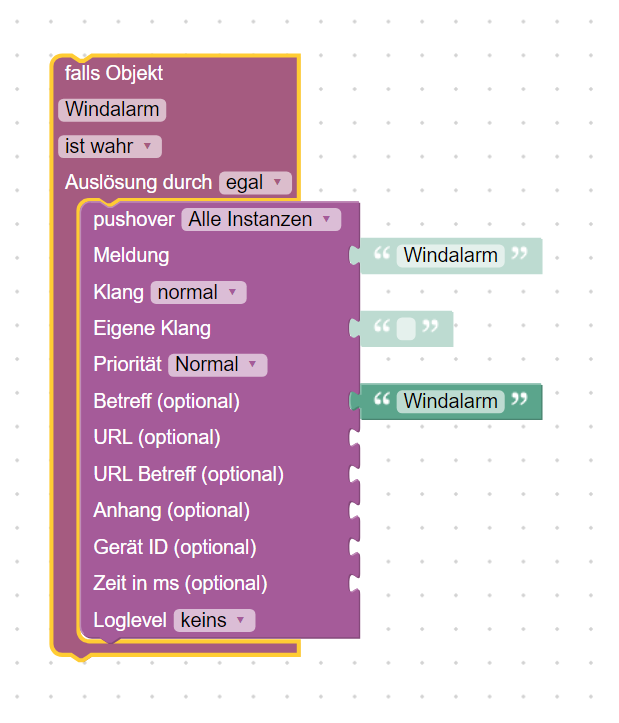

      ich bekomme über meinen KNX Adapter Windalarme in den iobroker.
      Dazu dann auch eine Push Benachrichtigung.
      Wenn nun der Windalarm, wie heute Nacht alle 5min kommt bekomme ich zu viele Nachrichten.
      Wie kann ich das Script so steuern das es nach dem ersten mal erst wieder nach x Minuten kommt wenn wieder ein Alarm auftritt? Ich will aber für den ersten Alarm innerhalb von x Stunden immer was haben, nur wenn zu viele in x Minuten kommen nicht immer welche?
      Danke für die Hilfe.

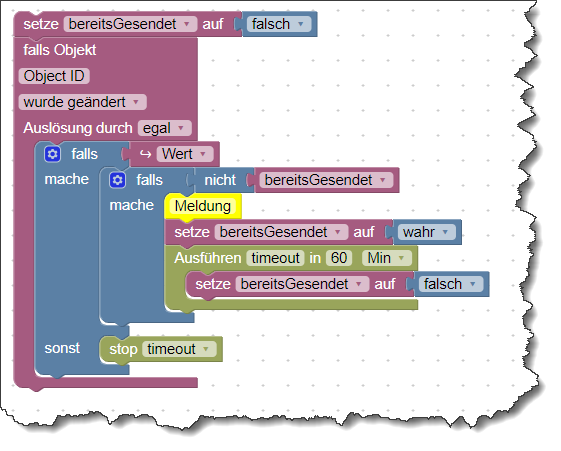

        @mhuber
        Vielleicht in der Art?
          mhuber @Codierknecht last edited by mhuber
          @codierknecht schaut gut aus, aber was macht das erste "falls Wert"? und wofür ist das erste bereitsGesendet "falsch"?
            paul53 @mhuber last edited by
            @mhuber sagte: was macht das erste "falls Wert"?
            Es prüft, ob Windalarm (true) vorliegt. Wenn nicht, wird der Timeout gestoppt.
            @mhuber sagte in Alarme (Push Nachrichten) reduzieren:
            Das ist nicht erforderlich, da undefined bei "nicht bereitsGesendet" das gleiche Ergebnis (true) liefert.

              Codierknecht Developer Most Active @paul53 last edited by
              @paul53 sagte in Alarme (Push Nachrichten) reduzieren:
              Lediglich sauberer 😉
                mhuber @paul53 last edited by
                ah da brauch ich kein Wert = wahr machen? Cool nur geht das immer ohne?
                  @mhuber sagte: kein Wert = wahr machen?
                  Das Ergebnis eines Vergleiches mit wahr ist gleich dem Wert selbst, also ist der Vergleich unnötig.
                    @paul53 danke! Kann ich bei einigen Scripts aufräumen/ausmisten
                      @codierknecht
                      @codierknecht sagte in Alarme (Push Nachrichten) reduzieren:
                      @mhuber
                      irgendwie gehts nicht 😞
                      Kann es sein weil der Windalarm dazwischen auch ab und an auf "falsch" geht?
                      Nach einem Script neustart gehts 1x aber dann nicht mehr wieder
                      M paul53 2 Replies Last reply Reply Quote 0
                        mhuber @mhuber last edited by
                        @mhuber
                        @codierknecht
                        @mhuber
                        @Codierknecht @paul53 kann es sein das ich einfach das stop Timeout raus nehmen sollte? Wofür war/ist das gedacht?
                          paul53 @mhuber last edited by paul53
                          @mhuber sagte: Kann es sein weil der Windalarm dazwischen auch ab und an auf "falsch" geht?
                          Ja, bei böigem Wind passiert es laufend.
                            @paul53 habs mit einem einfachen Licht getestet und auf 20sec Timeout gestellt, es funktioniert mit dem "sonst stop timeout" nicht, wenn ich das sonst inkl. timeout weg gebe gehts aber hmmmm
                              @mhuber sagte: das stop Timeout raus nehmen sollte?
                              Ja.
                                @paul53 danke

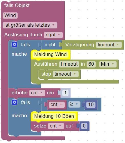

                                  mhuber @mhuber last edited by mhuber
                                  @paul53 noch eine andere Frage dazu. Kann ich auch ein Script schreiben das nur einen Alarm (push) sendet wenn z.b. der Windalarm x mal ausgelöst wurde. z.b. wenn in der Stunde Pause mind 10x ein Windalarm gekommen ist, man auch eine Meldung bekommt, wenn 20x in der Stunde 2 Meldungen? Wäre für ein anderes Script von mir auch super.
                                    @paul53 kann auch gern ein eigenes script sein, also wenn irgendwas x mal passiert dann meldung...
                                      @mhuber sagte: 10x ein Windalarm gekommen ist, man auch eine Meldung bekommt
                                      So?
                                        @paul53 schaut super aus, danke!
