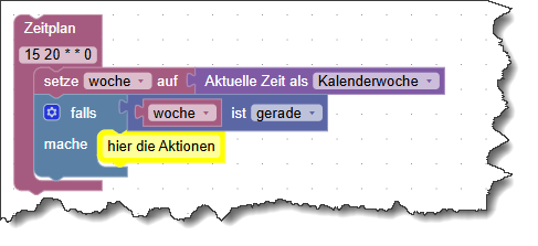

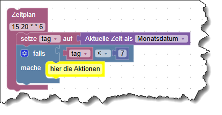

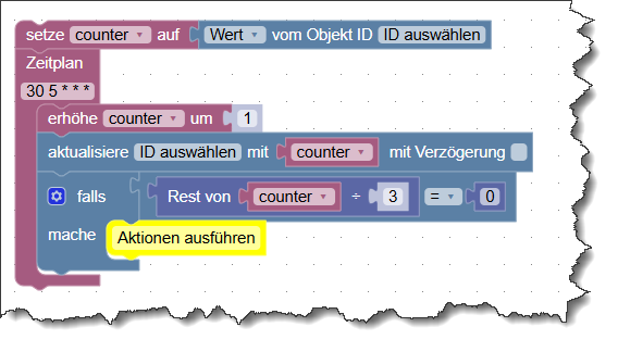

            ACHTUNG: Ein in Blockly erzeugter Zeitplan wird nur 1x beim Start des Scriptes aktiviert.
            Wenn man "variable" Zeitpläne benötigt, die sich z.B. bei Änderungen an einem Datenpunkt ändern sollen, muss man etwas mehr Aufwand treiben.
            Im einfachsten Fall verwendet man einen "Zeitplan aus Zeit-Zustand" Den setzt man auf einen Datenpunkt vom Typ "String (Text)". Ändert man den Inhalt des DP, ändert sich automatisch auch der Zeitplan. Ohne weiteres Zutun.
            Mehr würde allerdings an dieser Stelle zu weit führen. Wenn Du so etwas benötigst, schau in die Doku.

                              Zeitpläne:
                              Wie bereits erwähnt, funktioniert ein CRON (zumindest meiner Erfahrung nach) stabiler als Zeitpläne mit dem "Wizard".
                              Hier mal einige Beispiele:
                              Letzter Tag des Monats
                              Dieser Zeitplan wird um 20:45 Uhr ausgeführt. Allerdings nur zwischen dem 28. und dem 31. eines Monats, denn sonst könnte der nächste Tag niemals der 1. sein. Die Aktionen werden nur gestartet, wenn der nächste Tag der 1. ist und damit nur am letzten Tag eines Monats.
                              Erster XXXtag des Monats
                              Dieser Zeitplan wird an jedem Samstag um 20:15 Uhr ausgeführt. Die Aktionen werden aber nur gestartet, wenn das aktuelle Tagesdatum am oder vor dem 7. des Monats liegt und damit nur am ersten Samstag eines jeden Monats.
                              Jeden zweiten XXXtag
                              Dieser Zeitplan wird an jedem Sonntag um 20:15 Uhr ausgeführt. Die Aktionen werden aber nur gestartet, wenn die Kalenderwoche gerade ist und damit nur jede zweite Woche.
                              Jeden X-ten Tag
                              Dieser Zeitplan wird an jeden Tag um 05:30 Uhr ausgeführt. Die Aktionen werden aber nur gestartet, wenn ein Zähler ohne Rest durch 3 teilbar ist und damit nur jeden dritten Tag.
                              Dazu wird ein "Tageszähler" in einem eigenen Datenpunkt geführt. Dieser DP muss (unterhalb von 0_userdata.0) selbst angelegt werden!
