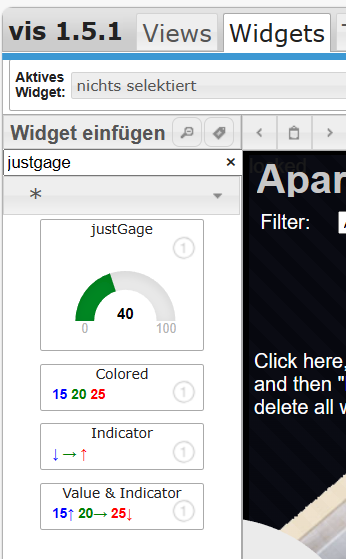

      nach einer kompletten Neuinstallation, da es mir meine SD/SSD auf dem Raspi zerschossen hat, funktionieren die vis-justgage widgets im Broswer nicht mehr, in der App auf dem Smartphone aber weiterhin. Alles andere funktioniert.
      Im vis Editor sind die widgets da, aber sobald ich sie in ein View reinziehe bleibt es leer.
      Hab vis-justgage und auch das komplette vis mehrfach entfernt und neu installiert.
      Bei der vis-justgage Installtion kommt die Meldung:
      INFO: Directory "/opt/iobroker/node_modules/iobroker.vis-justgage/www" was not found! Nothing was uploaded or deleted.
      Liegt es daran?
      Vielen Dank für jede Hilfe, Jörg

        Josche @Josche last edited by
        Sorry, I postet this german question in the englisch forum
        The problem ist, that the vis-justgage widgets do not show up anymore in my views after a new installtion of my iobroker due to a system crash of my raspberry sd/ssd.
        I reinstalled the adapters several times, no change.
        The widgets show up in the app on my smartphone but not in the web browser.
        And there is a info/error message during the installtion, see german post.
        Any help is appeciated, thanks, Jörg

            Da scheint was bvei 2.0.0 schief gegangen zu sein. Das Widget Verzeichnis dürfte im Paket fehlen.
            Ich schaus mir an.
            Bitte auf 2.0.1 warten. Hoff ich kriegs heute noch hin.

                Josche @mcm1957 last edited by
                Sorry, das Update auf 2.0.1 hat bei mir nichts gebracht, das widget wird immer noch nocht angezeigt.
                Viele Grüße, Jörg

                  Next try ...
                  Bitte 2.0.2 versuchen, auf github und nom verfügbar; auf latest ab morgen verfügbar
                  Sorry - hab keine passende Umgebung aufgesetzt und muss daher hier um Test bitten.

                    Kaskadeur111 @mcm1957 last edited by Kaskadeur111
                    @mcm57
                    Meine Installation des Adapters sieht so aus... kein Justgage Widget und keine instanz verfügbar 😞
                    Version 2.0.2 versucht
                      @mcm57
                      auch frühere Versionen lassen sich nicht installieren, immer diese Meldung, dass der Ordner nicht gefunden werden kann... ich habe jetzt die 1.0.1 installiert, habe da tatsächlich auch eine Instanz Justgage.0, aber auch nach Serverneustart wird im VIS Editor kein Justgage widget angezeigt. Hier fehlt bei der Installation irgendwas.

                        Bei Installation von GITHUB muss die Instanz eines Adapters MANUELL angelegt werden.
                        Die Meldung 'INFO: Directory "/opt/iobroker/node_modules/iobroker.vis-justgage/www" was not found! Nothing was uploaded or deleted.' ist in Ordnung und kein Fehler.
                        Bitte in jedem Fall noch die Versionen von vis und js.controller posten.
                        Und bitte angeben WIE die 1.0.1 installiert wurde.
                        Die Instanz justgage.0 muss es jedenfalls geben. Wenn diese nicht existiert, dann wurde nicht richtig installiert. Bei GITHUB Installation muss die Instanz manuell angelegt werden und auch ein Admin Upload gemacht werden.
                        Bitte vorzugsweise normal via admin GUI installieren. Dort ist (im experten modus) auch eine Installation von npm möglich ohne die Repositories umzuschalten.
                              Das update auf 2.0.2 hat bei mir noch nichts gebracht, aber dann:
                              nach einer Deinstallation des Adapters und anschließender Neuinstallation ist das widget wieder da.
                              Vielen Dank an alle Beteiligten, Jörg
