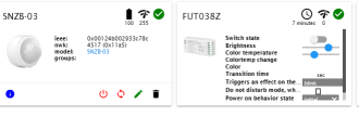

      ich habe gestern gefühlt 50 x versucht, zwei Komponenten anzulernen. (war kurz davor alles in die Tonne zu werfen)
      • RGBW LED Controller (miboxer) FUT038Z
      • Bewegungssensor SONOFF SNZB-03
      nach vielen Versuchen waren die Sachen eingebunden. Das Bildchen des Bewegungsmelders sieht zwar anders aus aber was soll's.
      Wir steuern damit einen LED Streifen.
      Oft funktioniert es, mal auch nicht;:
      Send command to 0x84b4dbfffec388ae failed with no error code (no response received
