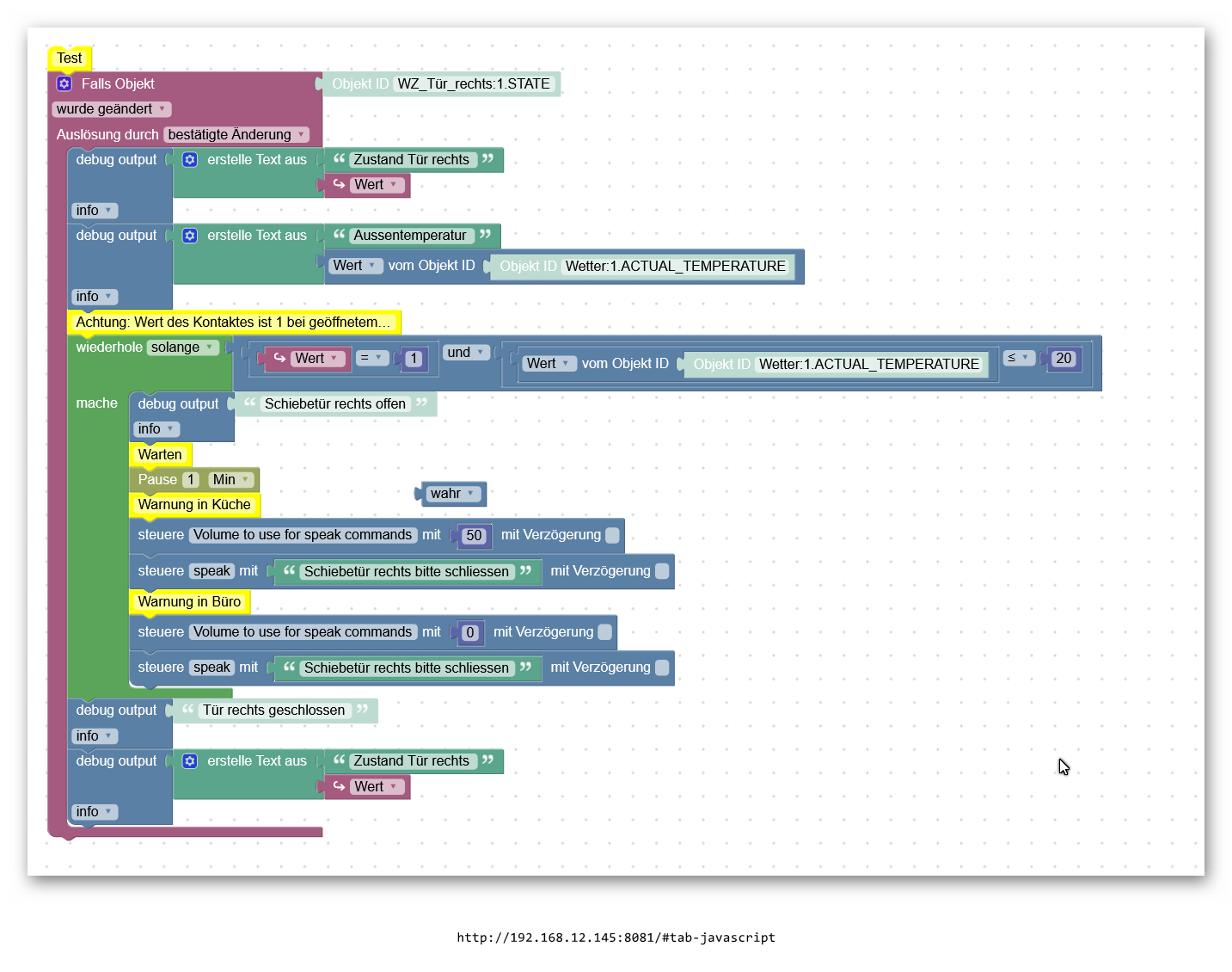

      Auf die Gefahr hin, dass ich das Thema zu x-ten Mal strapziere. Ich möchte eine offene Tür überwachen. Sensor ist HmIP-SWDM. Dazu greife ich den (bestätigten) Zustand xxxx.1.state ab. Die Meldung des Sensors ist 3 Sekunden verzögert um den Sensor zu entprellen. Nun stelle fest, das trotzdem die Meldung "...offen..." 3x kommt. Das bring natürlich mein Programm durcheinander. Woran liegt das? Das Programm läuft richt durch. Wenn dann die Tür wiedser geschlossen ist, wird aber die Meldung wiederholt. Das liegt m. E. daran, dass das Programm mehrfach gestartet wird und nur einmal beendet. 3 Sekunden entprellen sind massig genug.
      Hier das Blockly:
      ![0_1700828739754_Screen_Freitag, 24. November 2023_13h22m56s_001_.png](Lade 100% hoch)

      A Samson71 2 Replies Last reply Reply Quote 0
        axel @axel last edited by
        @axel sagte in Tür-Überwachung:
        Hardwaresystem: 	Virtuelle Maschine auf QNAP
        Arbeitsspeicher: 	16GB
        Festplattenart: 	HDD Raid 5
        Betriebssystem: 	Ubuntu
        Node-Version: 	        10.x.x
        Nodejs-Version: 	10.x.x
        NPM-Version: 	        6.x.x
        Installationsart: 	Manuell
        Image genutzt: 	Nein
        Ort/Name der Imagedatei: 	Link
        Hier das Blockly:
        MartinP paul53 2 Replies Last reply Reply Quote 0
        • MartinP
          MartinP @axel last edited by
          @axel Kommen alle Debug-Meldungen dreimal, oder nur die aus dem grünen Block, und die entsprechend Richtige von darüber nicht?
            axel last edited by
            javascript.0
            	2023-11-24 12:57:36.549	info	script.js.common.Meldungen.Test: Schiebetür rechts offen
            javascript.0
            	2023-11-24 12:57:22.266	info	script.js.common.Meldungen.Test: Schiebetür rechts offen
            javascript.0
            	2023-11-24 12:56:36.549	info	script.js.common.Meldungen.Test: Schiebetür rechts offen
            javascript.0
            	2023-11-24 12:56:36.543	info	script.js.common.Meldungen.Test: Zustand Tür rechts 0
            javascript.0
            	2023-11-24 12:56:36.543	info	script.js.common.Meldungen.Test: Tür rechts geschlossen
            javascript.0
            	2023-11-24 12:56:36.542	info	script.js.common.Meldungen.Test: Aussentemperatur 4
            javascript.0
            	2023-11-24 12:56:36.542	info	script.js.common.Meldungen.Test: Zustand Tür rechts 0
            javascript.0
            	2023-11-24 12:56:22.264	info	script.js.common.Meldungen.Test: Schiebetür rechts offen
            javascript.0
            	2023-11-24 12:55:36.549	info	script.js.common.Meldungen.Test: Schiebetür rechts offen
            javascript.0
            	2023-11-24 12:55:36.549	info	script.js.common.Meldungen.Test: Aussentemperatur 4
            javascript.0
            	2023-11-24 12:55:36.548	info	script.js.common.Meldungen.Test: Zustand Tür rechts 1
            javascript.0
            	2023-11-24 12:55:28.211	info	script.js.common.Meldungen.Test: Zustand Tür rechts 0
            javascript.0
            	2023-11-24 12:55:28.211	info	script.js.common.Meldungen.Test: Tür rechts geschlossen
            javascript.0
            	2023-11-24 12:55:28.211	info	script.js.common.Meldungen.Test: Aussentemperatur 4
            javascript.0
            javascript.0
            	2023-11-24 12:55:22.263	info	script.js.common.Meldungen.Test: Schiebetür rechts offen
            javascript.0
            	2023-11-24 12:55:22.263	info	script.js.common.Meldungen.Test: Aussentemperatur 4
            javascript.0
            	2023-11-24 12:55:22.263	info	script.js.common.Meldungen.Test: Zustand Tür rechts 1
              axel @MartinP last edited by
              @martinp passt nicht genau. Werde neue Meldungen erstellen, dauert etwas.

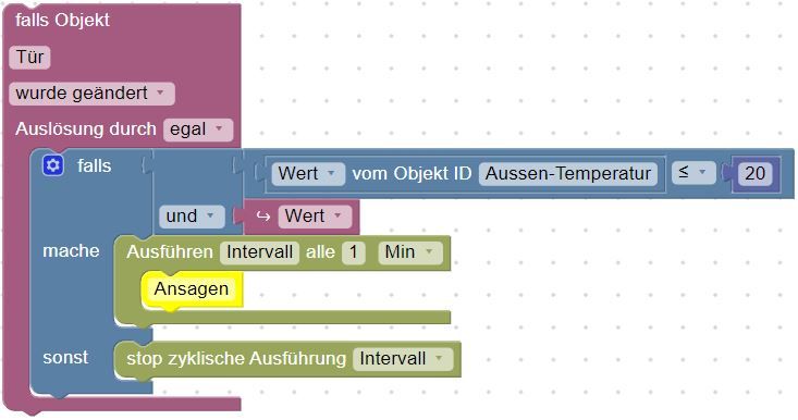

                paul53 @axel last edited by
                @axel
                Anstelle der Schleife verwende besser ein Intervall, das beim Schließen der Tür gestoppt wird.
                A 2 Replies Last reply Reply Quote 0
                  axel @paul53 last edited by
                  @paul53 ok, probiere ich mal. Logik ist klar, Mehrfachaufrufe werden unterbrochen... Danke.
                    @paul53 Funktioniert. Danke. Bei mir sieht das dann so aus:
                    • Samson71
                      Samson71 Global Moderator @axel last edited by
                      @axel
                      Wenn das tatsächlich Dein aktueller Stand ist, bekommst Du kurz- bis mittelfristig noch ganz andere Probleme.
                        axel @Samson71 last edited by
                        @samson71 Danke für den Hinweis. Ist alles aktualisiert. Den Header kopiere ich immer aus früheren Beiträgen. Ich halte immer alles aktuell. Aber nochmal Danke für den Hinweis, werde auch den Text künfig aktualisieren. 🙂
                          @axel sagte: Bei mir sieht das dann so aus:
                          Wozu soll die Pause gut sein?
                            @paul53 Du hast recht, die muss raus. Ist ein überbleibsel aus der Schleife von vorhin.
