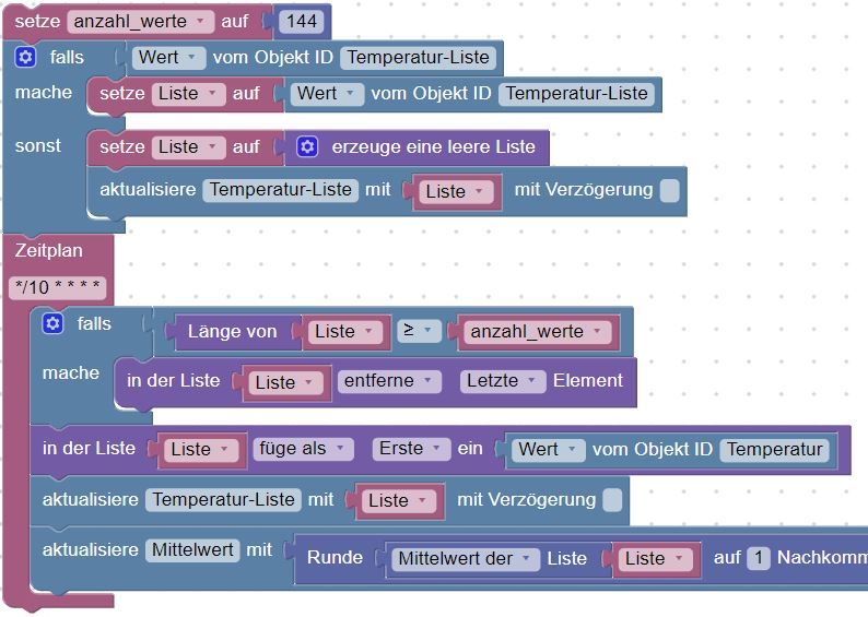

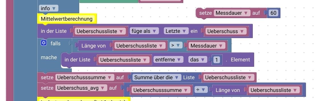

                  paul53 @Codierknecht last edited by paul53
                  @codierknecht sagte: Mittelwert aus X Temperaturwerten zu erhalten.
                  Gleitender Mittelwert über 24 h:
                  Anmerkung: Der DP "Temperatur-Liste" muss vom Typ "array" sein.
                  Durch das Voranstellen des neuesten Wertes in der Liste, kann man im Tab "Objekte" Änderungen in der Liste besser beobachten.

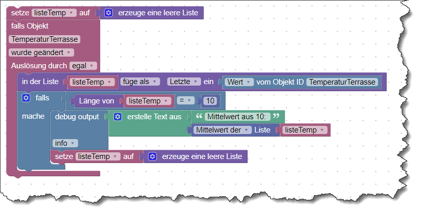

                  • Codierknecht
                    Codierknecht Developer Most Active last edited by Codierknecht
                    @Homoran @paul53
                    Ich habe das hier fabriziert ... in der Hoffnung, dass es für Anfänger leicht zu verstehen ist:

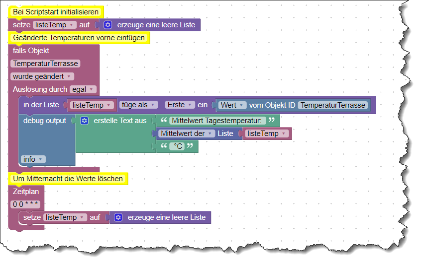

                      • Codierknecht
                        Ich glaube, so eine Mischung aus allem ist für den Anfänger verständlich.
                        Also den Mittelwert der Tagestemperaturen ermitteln.
                        Trigger auf die Temperatur, Mittelwert ausgeben (im Log. Da einen DP zu hinterlegen kann jeder halten wie er will) und um 00:00 Uhr Liste leeren.
                        Dass das damit nicht persistent ist, ist soweit klar.
                        Soll aber nur ein knackiges Beispiel ohne viel Tamtam sein.
                          @codierknecht sagte: Trigger auf die Temperatur, Mittelwert ausgeben
                          Das ist kein echter Tages-Mittelwert, da Temperaturwerte, die lange Zeit konstant bleiben, untergewichtet werden.
                          Codierknecht Homoran 2 Replies Last reply Reply Quote 1
                          • Codierknecht
                            Codierknecht Developer Most Active @paul53 last edited by
                            Guter Hinweis - ich baue das um auf CRON

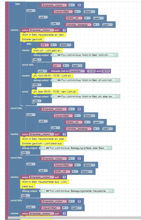

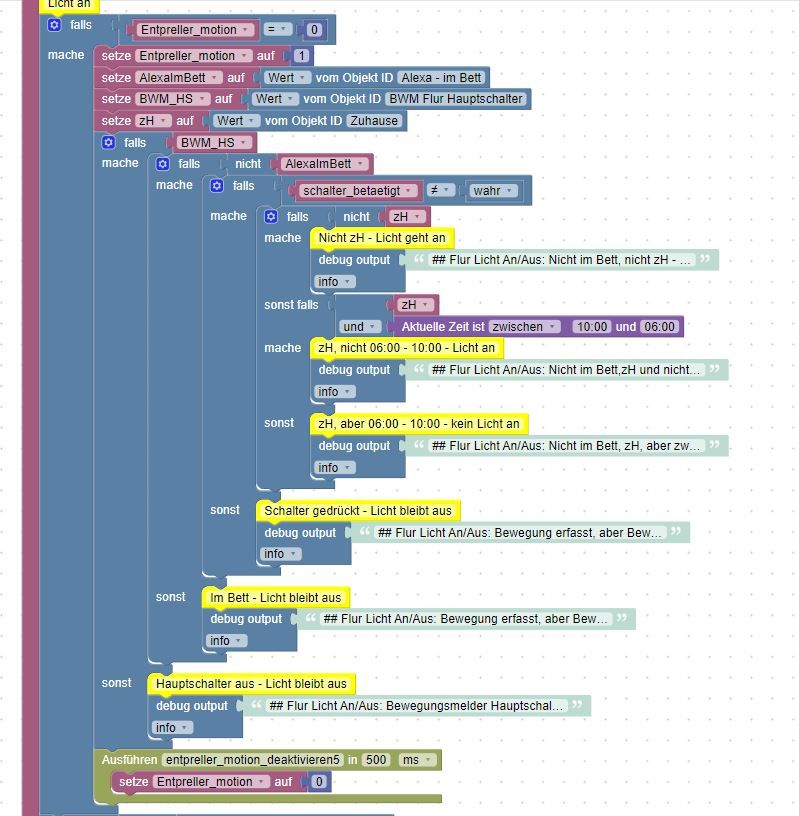

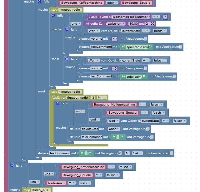

                                  Hallo. Ich bin gerade, bei der Suche nach der Antwort auf eine Frage, auf den Blockly für Dummies Thread gestoßen und würde die Frage einfach mal hier stellen, vielleicht wäre dieser Punkt evtl. auch für andere im Dummies Thread hilfreich.
                                  Und zwar geht es um den "Falls Block". Ich habe in einigen meiner Skripte, bei den Falls Blöcken, mehrere Bedingungen mit den selben Variablen Abfragen und frage mich, welche Variante in diesem Fall ressourcenschonender und auch schneller ist. Bisher habe ich es immer, soweit es geht, vermieden, Falls Blöcke in Falls Blöcke zu bauen, weil ich meine mal gelesen zu haben, dass das nicht so gut sei. Ich habe dann immer mehrere Bedingungen mit "und" oder "oder" Blöcken zusammen gebaut und manche Variable so mehrfach überprüft, was ja, nach meinem Verständnis, aber eigentlich mehr Ressourcen benötigt. Deshalb frage ich mich mittlerweile, ob es nicht doch besser ist, in so einem Fall dann doch mehrere Falls Blöcke ineinander zu setzen, da so die jeweilige Variable nur einmal abgefragt werden muss und nicht mehrfach.
                                  Hier mal Screenshots beider Varianten, dann ist es leichter zu verstehen, was ich meine. Als erstes, wie ich es bisher gemacht habe, hier wurden zb die Variablen Entpreller, AlexaImBett, BWM_HS mehrfach in Bedingungen gesetzt und mehrfach überprüft:
                                  Und so habe ich den Block jetzt mal umgestellt mit mehreren Falls Blöcken ineinander:
                                  Welche Variante ist denn jetzt tatsächlich die bessere, was den code, die Ressourcen und die Geschwindigkeit angeht? (Die Übersichtlichkeit ist eher zweitrangig)

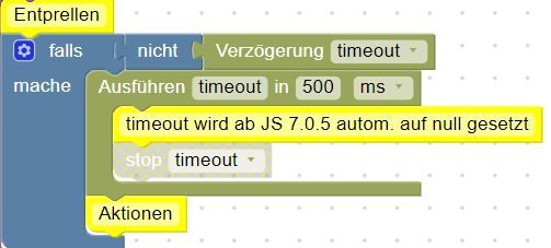

                                    paul53 @H-a-m-i last edited by paul53
                                    @h-a-m-i sagte: Welche Variante ist denn jetzt tatsächlich die bessere
                                    Wenn alle Debug-Ausgaben in den sonst-Zweigen benötigt werden, ist die zweite Variante besser. In jedem Fall ist es besser, die Entpreller-Variable nur einmal zu prüfen, was mittels Timer-Variable eleganter geht:
                                    • Codierknecht
                                      Codierknecht Developer Most Active @H-a-m-i last edited by Codierknecht
                                      @h-a-m-i
                                      Ich glaube, in diesem Fall ist Lesbarkeit wichtiger als noch das letzte Quentchen Performance rauszuquetschen.
                                      Nimm die Variante, die Du nach einigen Wochen oder gar Monaten noch verstehst.
                                        Ok prima, also ist es nicht schlimm, mehrere Falls Blöcke ineinander zu bauen. Solche Blöcke kommen nämlich bei mir öfter vor.
                                        @codierknecht sagte in Diskussionsthread zu "Blockly für Dummies":
                                        Aber bedeutet das dann, dass die aufgeräumte, zweite Variante mehr Ressourcen/Zeit verbraucht als die erste? In diesem Fall geht es ja um das Einschalten eines Lichts per Bewegungsmelder und das soll so schnell wie möglich passieren...
                                        @paul53 sagte in Diskussionsthread zu "Blockly für Dummies":
                                        Ach cool, das ist ja noch besser. Danke. Der grüne "Verzögerung timeout" Block oben gibt also immer an, ob dieser timeout gerade läuft, richtig?
                                        paul53 Codierknecht 2 Replies Last reply Reply Quote 0
                                          @h-a-m-i sagte: Der grüne "Verzögerung timeout" Block oben gibt also immer an, ob dieser timeout gerade läuft, richtig?
                                          Ja, seit Javascript-Version 7.0.5 ist es so.
