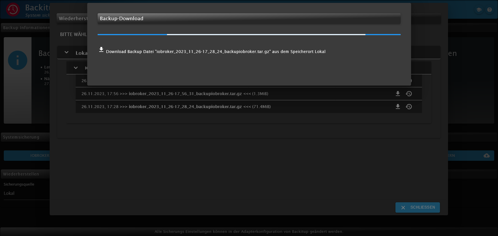

        IceD112 last edited by
        Nu warten bis der Lade-Kreis vom ioB aufhört? oder einfach neu laden?

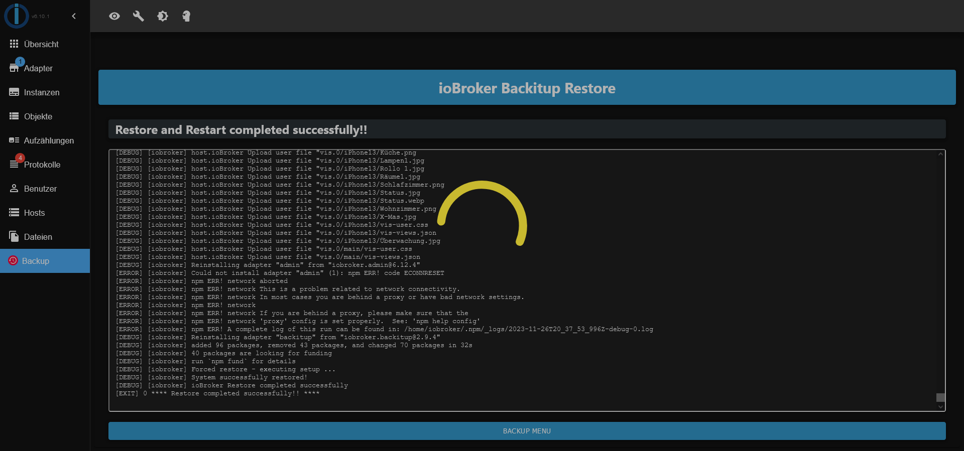

          Homoran Global Moderator Administrators @IceD112 last edited by
          @iced112 du liest schon was ich schreibe?
          @homoran sagte in Backup Größe ioBroker:
          dass ein restore aber bis zu 1h dauern kann weisst du?
          hier werden jetzt erst die Adapter Stück für Stück neu gebaut.
          Das dauert!
          • I
            IceD112 @Homoran last edited by
            @homoran said in Backup Größe ioBroker:
            sorry, hab ich überlesen
            Das dauert!
            also kann ich den PC eigentlich aus machen und pennen gehen 🙂 und morgen nochmal alles checken?
            • Codierknecht
              Codierknecht Developer Most Active @IceD112 last edited by
              @iced112
              Ja! Das macht der Pi auch alleine.
              ... und schalte den Desktop ab

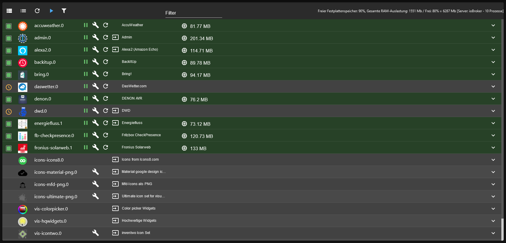

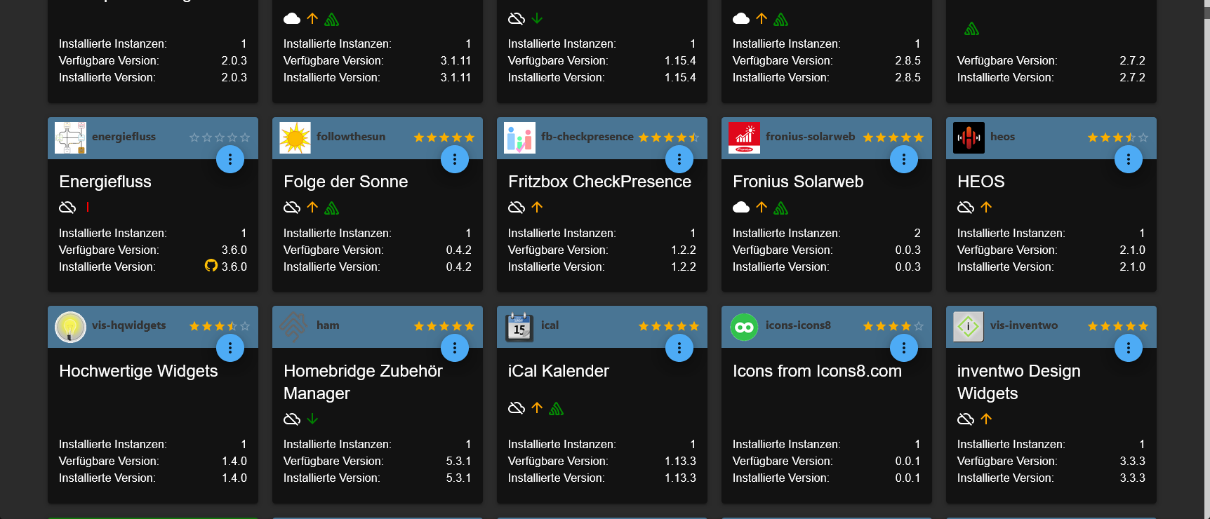

                Die Wiederherstellung hat - sagen wir mal - so semi funktioniert.
                Es wurden, soweit ich das überblicken kann, alle Objekte wieder hergestellt. Die Adapter sind auch eigentlich alle installiert aber die meisten Instanzen nicht. Wenn ich eine Instanz hinzufüge, dann erstellt er die Instanz.1 aber die .0, also die ursprüngliche Instanz kann ich nicht finden?
                  @iced112 wie wär's mit zeigen?
                  • I

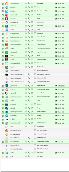

                    Als Beispiel der Heos Adapter, dort steht eine installierte Instanz
                    Taucht aber hier nicht auf

                      Thomas Braun Most Active @IceD112 last edited by
                      @iced112 sagte in Backup Größe ioBroker:
                      X-Server: true
                      Ausschalten...
                      sudo systemctl default-set multi-user.target
                      Wassen da passiert?
                      [Sun Nov 26 21:30:54 2023] EXT4-fs (mmcblk0p2): INFO: recovery required on readonly filesystem
                      [Sun Nov 26 21:30:54 2023] EXT4-fs (mmcblk0p2): write access will be enabled during recovery
                      [Sun Nov 26 21:30:55 2023] EXT4-fs (mmcblk0p2): recovery complete
                      IMMER die Kiste ordentlich herunterfahren. Stromentzug ist kein ordentliches Herunterfahren...
