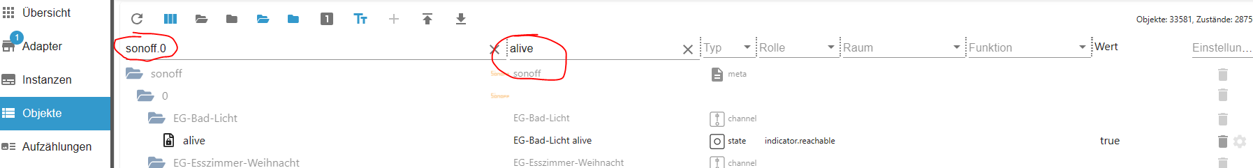

        • FredF
          FredF Most Active Forum Testing @wolkenloser last edited by FredF
          @wolkenloser
          Sonoff Adapter stoppen und starten.
          Nach dem Start werden alle Clients angezeigt, die connected werden und welches nicht connected wird. Dann hast du schon mal den Namen des Geräts
          Edit:
          in der Objektansicht mit dem u.s Filter werden alle Geräte angezeigt, die Verbunden sind
