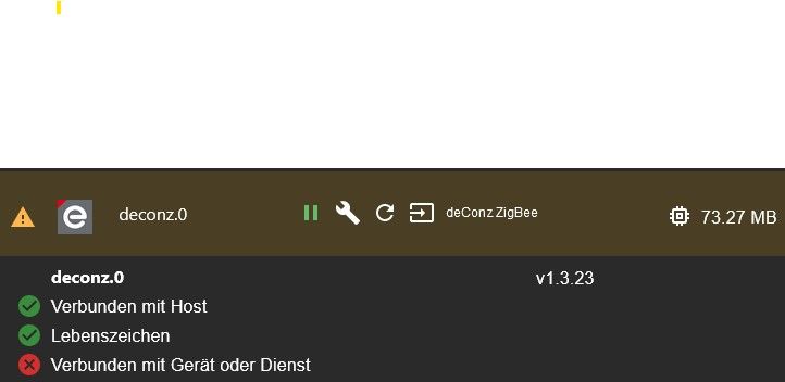

      So sieht der Verbindungsstatus aus:
      Vor dem Update lief noch alles gut.
      Kann mir jemand weiterhelfen was ich anpassen muss?

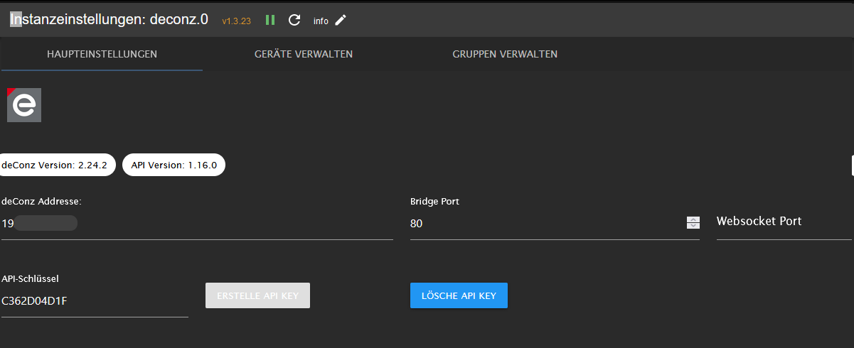

          @jey-cee Ich bin mir nicht sicher ob Du die IOBroker Konfig meinst. Hier ist aber schon mal der Screenshot davon:
          • I
            iceman8080 @Jey Cee last edited by
            @jey-cee Hab's gefunden. Websocket auf 443 fehlte.
