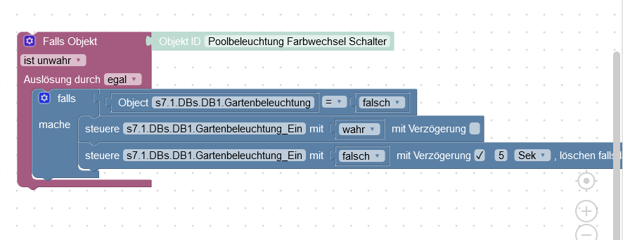

      ich bin kompletter anfänger mit Blockly
      ich möchte eine einfache schaltung machen
      "virtuellen taster drücken" blockly soll prüfen ob licht aus ist "licht geht an und nach 5 sek wieder aus"
      ich habe schon einiges versucht leider funktioniert es einfach nicht 😠
      ich habe bei objekte einen virtuellen taster angelegt den ich vom vis mit true ansteuere das geht auch
      das ist mein Blockly wo ich es probiert habe
      das sind einmal die überwachung ob an oder aus
      und einmal der taster zum schalten von der lampe
      kann mir jemand helfen?

      A paul53 2 Replies Last reply Reply Quote 0
        Ahnungsbefreit @Jonas5492 last edited by
        @jonas5492 Nimm mal den Datenpunkt darüber "Gartenbeleuchtung" "state". Der, den Du nimmst, ist ein Button und kann nur anschalten (wenn ich das Objekt richtig deute)

              paul53 @Jonas5492 last edited by
              @jonas5492 sagte: Blockly wo ich es probiert habe
              Falscher Block (Objekt) für den Vergleich mit falsch:

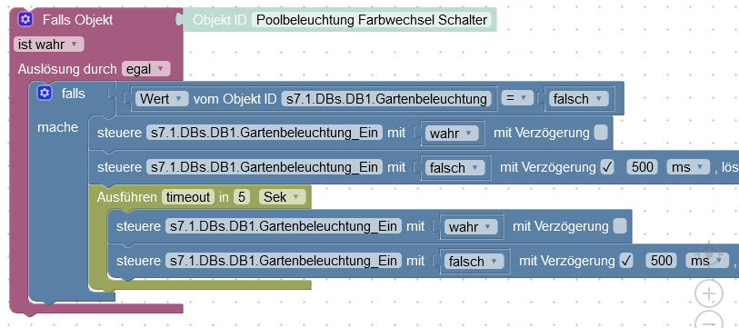

                  hab jetzt noch probiert und es geht 👍
                  das problem war wie paus53 richtig gesehen hat der Falsche block 🙈
                  @paul53 said in Bockly hilfe für einfache steuerung:
                  da ich einen taster habe musste ich diesen wieder von true auf false zurückstellen
                  da er sonst nicht mehr funtionierte
                  ist das bei tastern immer so oder geht das auch anders?
