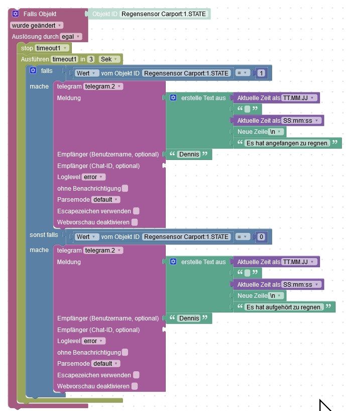

        Kannst Du auch einen Screenshot beisteuern?
        Nicht jeder hat Lust, das zunächst importieren zu müssen, um zu sehen was da los ist.

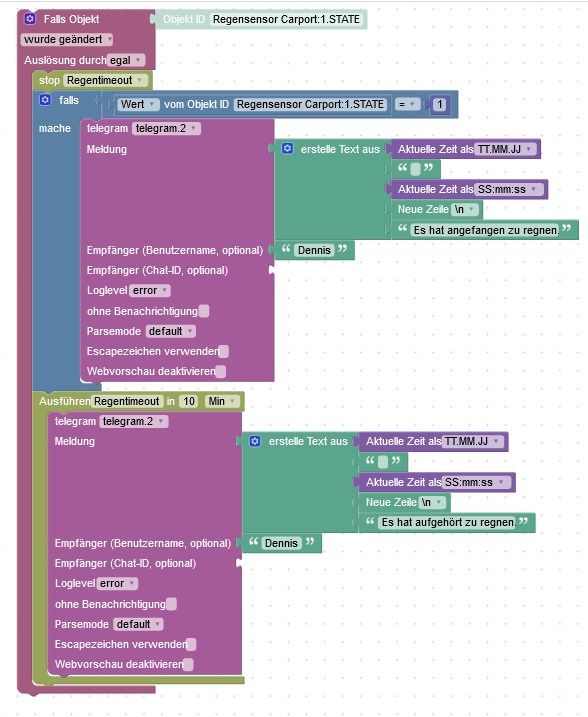

          paul53 @surfer09 last edited by paul53
          @surfer09 sagte: im Minutentakt Meldungen "Es regnet" - "Es hat aufgehört"
          Versuche es mal so:
          Den Regenbeginn möchte man ohne Verzögerung mitbekommen.
          surfer09 1 Reply Last reply Reply Quote 1

            @codierknecht Aber klar geht das. Wenn man das aber immer macht, gibt's wieder einen auf den Deckel 😉

              @paul53 Hallo Paul, ich habe jetzt 3 Mal alle verfügbaren Blockly Blöcke durchgesehen. Ich finde nicht "setze "Zeit" auf".

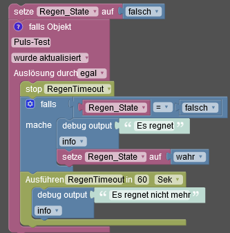

                @surfer09 Ein asymmetrischer Time Out wäre ggfs angebracht.
                "Regen" wird sofort, oder wenn für ein paar Sekunden der Regensensor durchgehend feuert gemeldet.
                "Kein Regen" erst, wenn der Regensensor 1Minute nicht gefeuert hat
                Hier die Variante mit "sofort" - die ist einfacher ...
                EDIT: @paul53 hat eine sehr ähnliche Lösung gezeigt

                  @surfer09 sagte in Timeout bei Regenmeldung:
                  Nein - da hast Du etwas falsch verstanden.
                  Textausgaben gehören in Code-Tags </>.
                  Bei Blockly sieht das anders aus. Hier bitte immer zunächst einen Screenshot.
                  Auf Wunsch (oder optional in einen Spoiler gepackt) kannst Du zusätzlich das exportierte XML als Code zeigen.
                  Dafür wird Dich hier niemand verhauen 😉

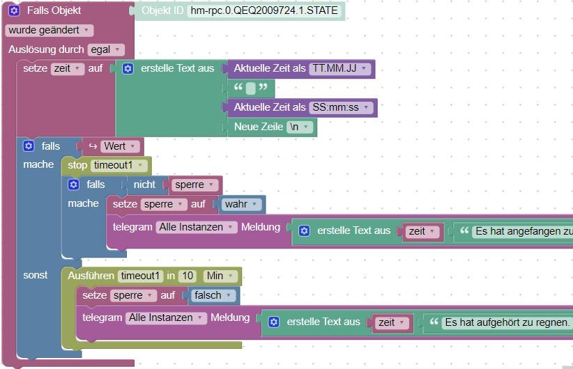

                    Gonzokalle @surfer09 last edited by Gonzokalle
                    @surfer09
                    "setze""Zeit" ist eine Variable.
                    Wird unter Variablen / Variable erstellen erstellt.
                    Genau so sperre.
                    Zeit für das Textfeld findest du auch da.

                      @martinp So habe ich das jetzt mal eingerichtet und warte auf den nächsten Regenschauer 😉

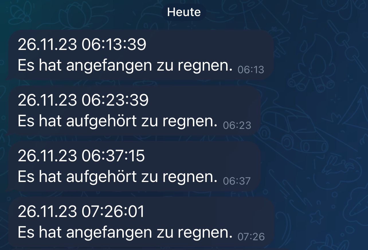

                        heute Morgen ergab sich die Gelegenheit zu sehen, ob es funktioniert. Jetzt habe ich allerdings 2x hintereinander "Es hat aufgehört zu regnen" 🙂
                          @surfer09 sagte: 2x hintereinander "Es hat aufgehört zu regnen"
                          So wie es programmiert ist, kommt die Meldung auch 10 Minuten nach Regenbeginn, wenn es zwischendurch nicht aufgehört hat.
                          Die von mir vorgeschlagene Lösung ist nicht umsonst etwas aufwändiger. Außerdem liefert sie die Uhrzeit des tatsächlichen Regenendes.
                          surfer09 MartinP 2 Replies Last reply Reply Quote 0
                          • surfer09
                            surfer09 @paul53 last edited by
                            @paul53 Sorry Paul, ich hatte deinen Vorschlag irgendwie überlesen. Habe deine Version jetzt verbaut und schaue mal was passiert. Danke! 😉
                            • MartinP
                              MartinP @paul53 last edited by MartinP
                              @paul53 said in Timeout bei Regenmeldung:
                              Das Script was ich gepostet habe, triggert auf "wurde aktualisiert" und ist eigentlich für ein MQTT-Device bestimmt (Alive Überwachung), was alle 10 Sekunden einen Temperaturwert per MQTT schickt. Bleibt der aus, ist das MQTT-Device "abgestürzt"....
                              Wenn der Sensor im Fall von Regen sich IMMER so verhalten würde:
                              .... dass ich im Minutentakt Meldungen "Es regnet" - "Es hat aufgehört" - "Es regnet" - "Es hat aufgehört" bekomme, was schon nervt.
                              Würde auch das einfache Script funktionieren ...
