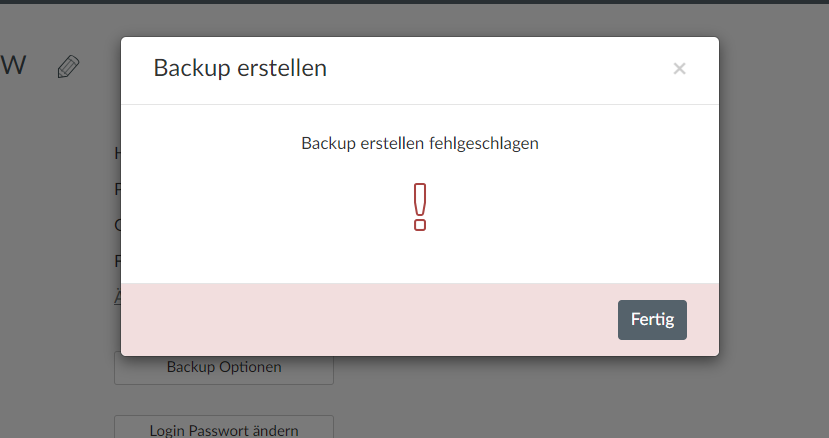

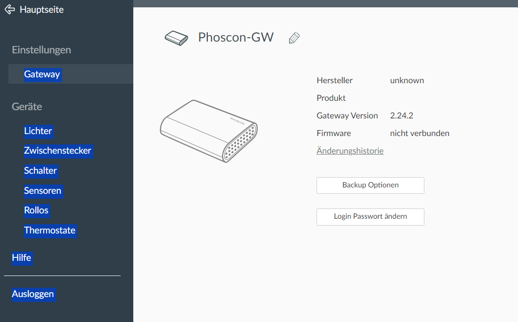

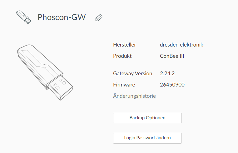

                              Eine Frage hab ich noch, ich hab den ConbeeStick3 und in der Übersicht zeigt er mir den aber nicht korrekt an. Ist das normal?
                              Ich bekomme eine Fehlermeldung, wenn ich ein Backup machen möchte. Irgendwie scheint er nicht richtig erkannt zu werden. Ich hab den Stick an einem Proxmox Server und an der VM hinzugefügt:

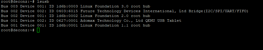

                              Wenn ich den Stick rausziehe, verschwindet: BUS 002 DEVICE 002, also muss das der Conbee Stick sein.

                                Thomas Braun Most Active @smarti2015 last edited by
                                @smarti2015
                                Nicht als root durch die VM hampeln...
                                User anlegen, den verwenden.
                                und vor allem eine Übersicht hatte, was alles worüber verbunden ist.
                                Die Übersicht ist oftmals Mumpitz.
                                Richtig durchgereicht?
                                Was sagt nun
                                iob diag
                                dazu?
                                  smarti2015 @Thomas Braun last edited by smarti2015

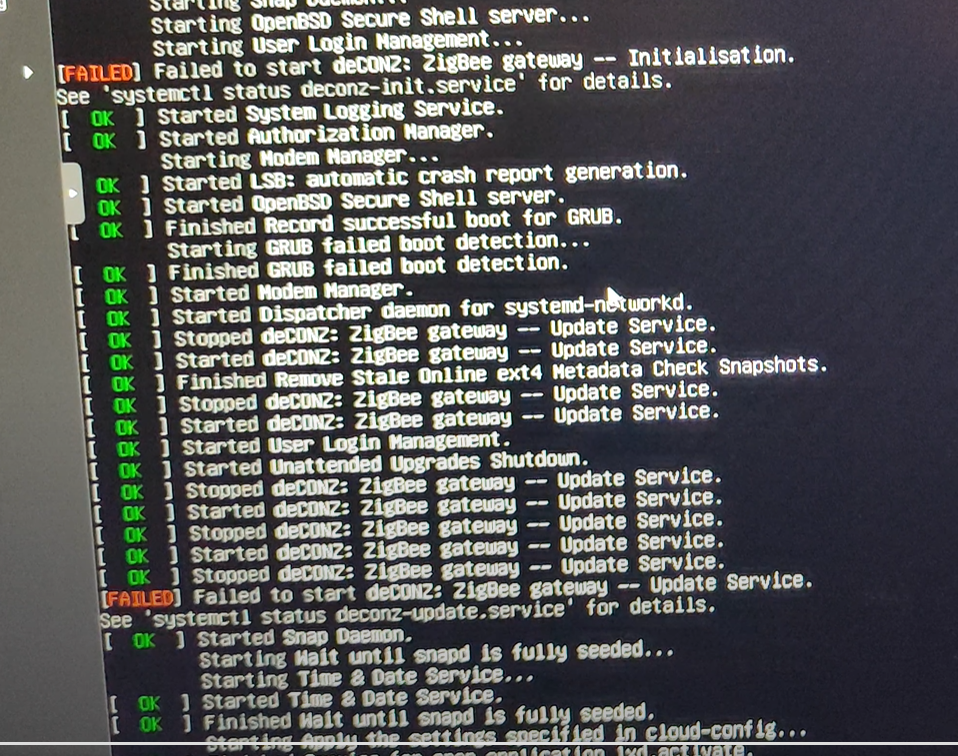

                                          So, also nochmal alles frisch installiert und mit Benutzer eingerichtet. Jetzt sieht es ganz gut aus:
                                          Es gibt beim booten immer noch eine Fehlermeldung, das rattert aber so schnell vorbei, seh nicht was es ist.
                                          Am Linux-Rechner direkt konnte man ja immer über die F-Tasten nochmal in das Bootlog direkt wechseln, das geht unter Proxmox irgendwie nicht und im /var/log/syslog finde ich die Meldung nicht.
                                          Ich würde mal schauen, ob ich Geräte anlernen kann, vielleicht haut es hin. Ich danke dir erstmal !!!! 🙂
                                            @thomas-braun
                                            Ok hier hab ich nochmal die Fehlermeldungen beim Booten:
