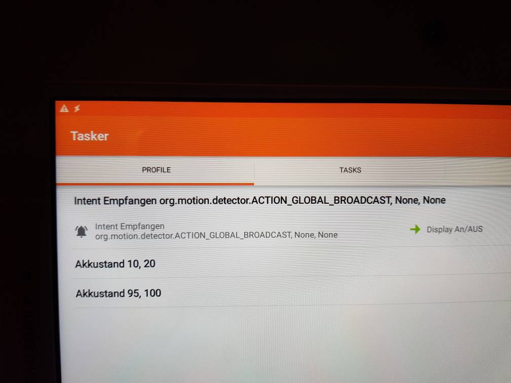

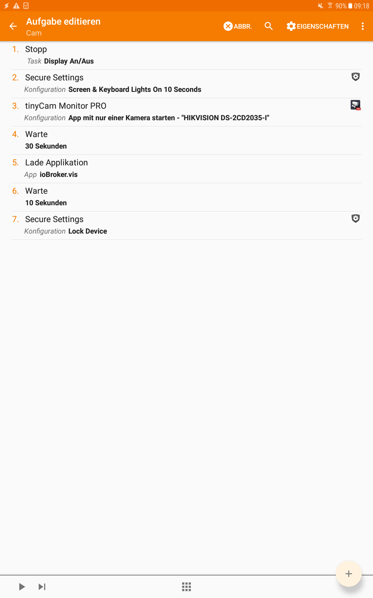

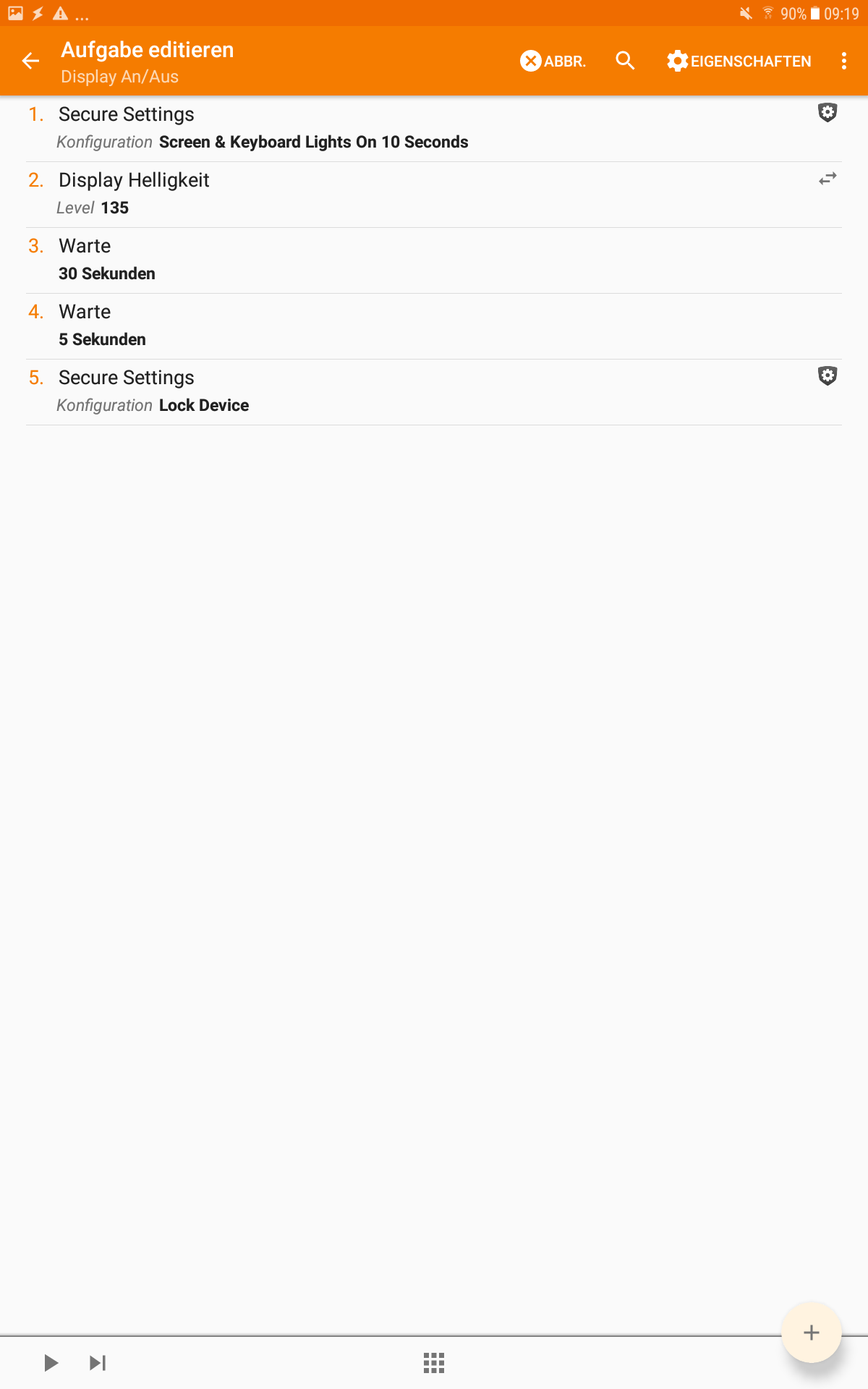

                    Kann mir jemand mit Tasker und Motion Detector weiterhelfen ich bekomme es bei Bewegung angeschaltet aber es geht zum Teufen nicht aus, bräuchte dabei wohl Unterstützung.
                    Gruß Christian

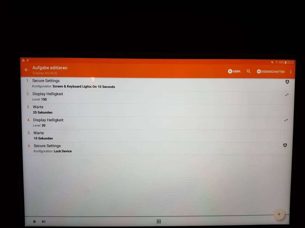

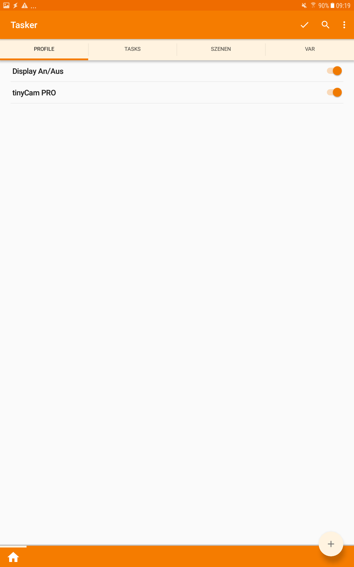

                    • Lenny.CB
                      Lenny.CB Most Active last edited by
                      • cvidal
                        cvidal Forum Testing last edited by
                        @Lenny.CB
                        Besten dank es Funktioniert endlich 😄

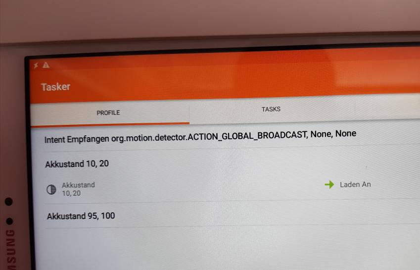

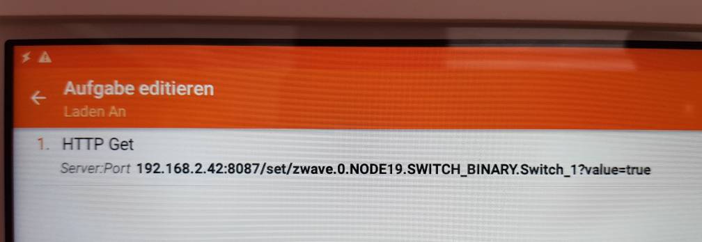

                        Was machst du denn mit dem Akkustand? Laden nach Akkustand? ich habe einen Hm Aktor hinters Netzteil gebaut und wollte bei 15% Laden und 95% aufhören, vielleicht kannt du mir dabei weiterhelfen.
                        Gruß Christian
                        • Lenny.CB
                          Genau… ich habe da nen zwave-aktor dahinter. Im Tasker 2 Profile für LadenAN (schaltet zwischen 10%-20% ein) und LadenAUS (schaltet zwischen 95%-100% aus). Dann noch zwri Tasks die den Wert des Aktors ändern... 983_20171008_134121.jpg 983_20171008_134200.jpg

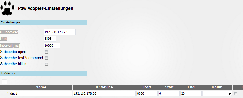

                                      So, hier dann die zugesagten Infos:
                                      Paw-Adapter installieren und gemäß der Doku konfigurieren / einbinden (hier der Link, der sich hinter dem ? im Admin versteckt ==> https://github.com/bondrogeen/iobroker. … /README.md)
                                      Der Adapter ließt dann alle möglichen Daten ein und DU kannst sie iM Objektebaum finden.
                                      Und dann hier das Javascript:
                                      ! // Akkuüberwachung Tablett in Flur var pfad = "myStates.Tablets.Flur" + "."; // Pfad in dem die Datenpunkte angelegt werden var idDaten = pfad + 'AkkuLaden'; ! var idLadeAktor = "xxxxxx; //Hier den Datenpunkt des Schaltaktors angeben - i.d.R. den STATE-Datenpunkt ! var idMonitoring = "paw.0.TabletFlur.info.battery.level"; //Hier den Datenpunkt aus Paw für den Akkustand angeben - sollte so passen var WertStr = ""; var WertNum = 0; ! var Meldung = ""; var debug = false; //Wenn der Wert auf true steht, Werder noch ein paar mehr Infos ins Log geschrieben - nur für die Fehlersuche benötigt. ! function ErzeugeStates() { createState(idDaten, "", { name: 'MustLoad', desc: 'Tablett muss geladen werden', type: 'boolean', unit: '', role: 'value' }); } ! function pushoverSend(Ausgabe) { sendTo("pushover.0", Ausgabe); Meldung = ""; } ! on({id:idMonitoring,change:'ne'}, function (obj) { WertNum = obj.state.val; Meldung = "Akkuzustand Tablett im Flur liegt bei " + WertNum + "%."; if (debug) pushoverSend(Meldung); if (WertNum < 20) { if (debug) log("==> Wert (<20) : " + WertNum); Meldung = "Akkuzustand Tablett im Flur ist unter 20% (" + WertNum + "%). Aktiviere Aufladung...."; pushoverSend(Meldung); if (debug) log("==> " + Meldung); setState(idDaten,true); setState(idLadeAktor,true); } if (WertNum > 80) { if (debug) log("==> Wert (>80) : " + WertNum); Meldung = "Akkuzustand Tablett im Flur ist ueber 80% (" + WertNum + "%). Beende Aufladung...."; pushoverSend(Meldung); if (debug) log("==> " + Meldung); setState(idDaten,false); setState(idLadeAktor,false); } }); ! // Skriptstart ErzeugeStates(); WertNum = getState(idMonitoring).val; if (debug) log("==> Wert Start: " + WertNum); !

                                        Ok, das habe ich soweit gemacht. Nur mit einer Sache komme ich nicht klar.
                                        ` > Öffnen Sie die Anwendung PAW Server auf ihrem Android Gerät
                                        Starten PAW Server und wieder stoppen. Sie müssen nach ..paw/html ordner
                                        folgende Dateien verschieben:
                                        call.xhtml
                                        get.xhtml
                                        set.xhtml
                                        sms.xhtml
                                        settings.xhtm `
                                        Wo finde ich diesen Ordner wo die Dateien hin mssen?
                                        • eric2905
                                          eric2905 last edited by
                                          Schau Dir mal diesen Thread an - da wird’s erklärt ==> http://forum.iobroker.net/viewtopic.php?t=6274
