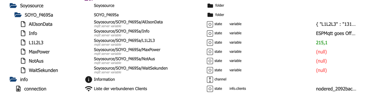

      Ich habe eine Schnittstellenelektronik, die sich leider ab und zu aufhängt. Nun möchte ich mir ein Blockly schreiben das mir ermittelt wenn dieser Fall auftritt.
      Das einzige was ich von der Elektronik nicht mehr erhalte wenn er sich aufhängt, ist ein JSON String (AllJsonData). Wie kann man diesen Datenpunkt so umwandeln, dass daraus ein true/false Wert wird?
      Homoran OliverIO 2 Replies Last reply Reply Quote 0

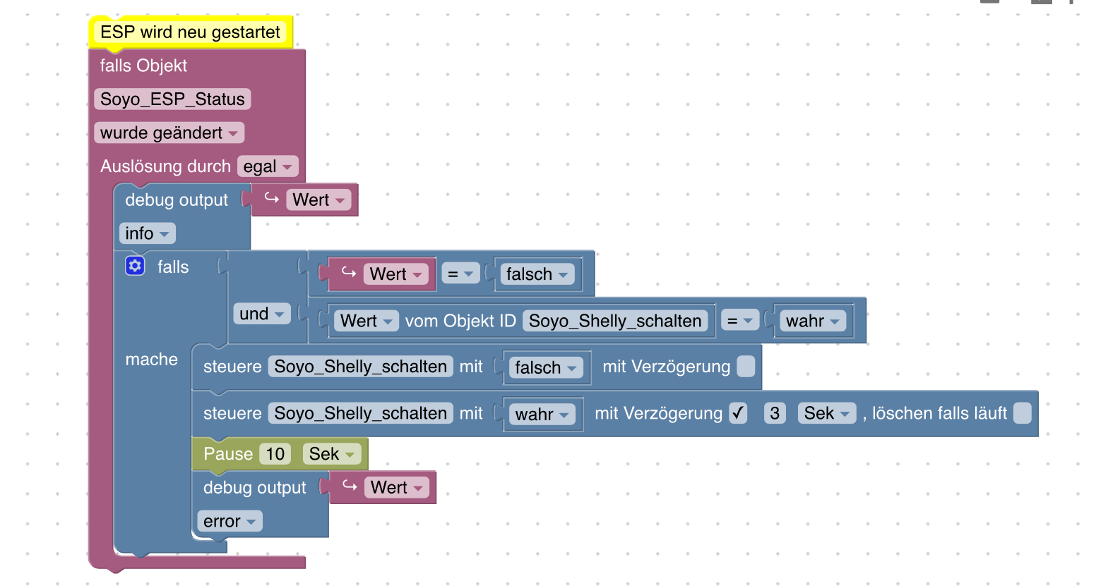

                                @homoran Habe die Anregung von Oliver aufgegriffen und ein Blockly basierend auf einer Abfrage über den Ping adapter gemacht. Das erschien mir der schnellste Weg. Probiere das jetzt mal aus.
                                Soyo_Shelly_schalten ist eine Steckdose über die ich den Inverter und den ESP schalten kann.
                                Soyo_ESP_Status ist vom Ping Adapter (der prüft alle 60000 ms) daher die Pause von 10 sec..
