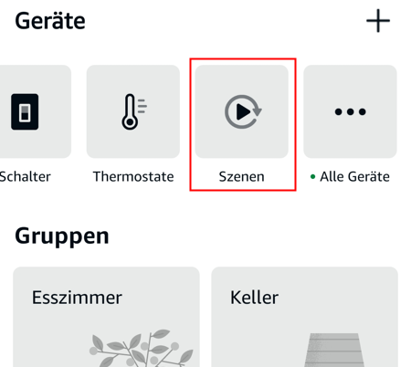

          Bongo @geschild last edited by
          @geschild
          Ja, das funktioniert natürlich auch.
          Aber das sind Routinen, die einen Schalter auslösen.
          Ich möchte es gerne so haben, als ob es von Philips Hue kommt und in der Alexa App unter Szenen auftaucht:
          Mittlerweile habe ich es herausgefunden. Eine Szene wird so definiert:
                     createState("0_userdata.0.Alexa.tropendämmerung", false, {
                          name: "Tropendämmerung im Wohnzimmer",
                          read: true,
                          write: true,
                          type: "boolean",
                          role: "switch",
                          smartName: {
                              de: "Tropendämmerung im Wohnzimmer",
                              smartType: "SCENE_TRIGGER"
          Der smartType: "SCENE_TRIGGER" definiert eine Scene in der Alexa App.
