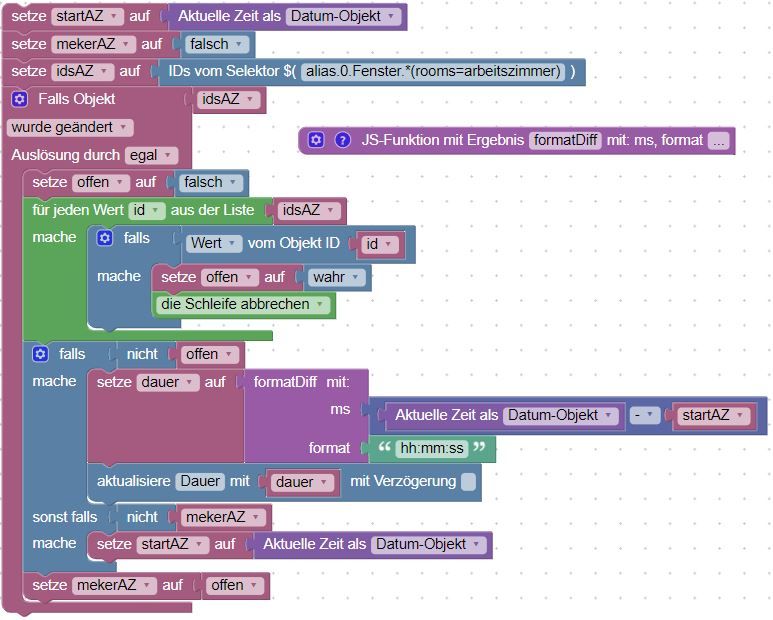

          martinschm @paul53 last edited by
          Hi @paul53 ,
          danke für dein Skript. Wenn ich das richtig interpretiere, werden alle Fenster (functions=fenster) in allen Räumen die (wohnen) zugeordnet sind selektiert.
          Ähnlich könnte ich mir vermutlich auch alle Fenster eines speziellen Raums selektieren und die durch itterieren.
          Ich hab den ganzen Kanal einem Zimmer zu geordnet und dazu bei Funktion eine mal Fenster dem ganzen Kanal (von früher noch) und spezifisch dem State für Offen noch die Funktion windowStatus, weil ich dies in einem anderen Skript speziell auswerte, das mir die offenen Fenster zählt.

            paul53 @martinschm last edited by paul53
            @martinschm sagte: Ähnlich könnte ich mir vermutlich auch alle Fenster eines speziellen Raums selektieren
            Wenn alle Fenster(kontakte) unter "alias.0.Fenster" zu finden sind, kann man es auch anders eingrenzen.
            Funktion formatDiff(ms, format):
            return formatDate(ms, format);
              @paul53 said in Raumlüftung einzeln loggen:
              Ist es auch möglich, den Selector dynamisch zu erstellen ?
              Hatte überlegt, bei Änderung des windowstatus, den Raum des Sensors zu ermitteln und dann den Selector dynamisch mit dem Raumnamen zu versehen.

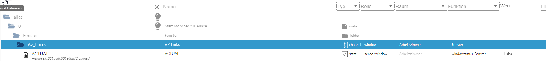

                    @martinschm sagte: Die Exakte Schreibweise sollte ja sicher gestellt sein, da ich den Namen per Befehl auslese
                    Du verwendest den Namen, aber der Selektor braucht den letzten Teil der ID, der sich in Groß- / Kleinschreibung oder sogar in der Sprache vom Namen unterscheiden kann. Beispiel (Name: "Küche"):
                    Der Selektor braucht rooms=kitchen.
                      Ja ok, ich glaub ich versteh das "Problem". Kann ich mir denn statt dem "Klarnamen" auch die ID des Raums geben lassen, damit es besser funktioniert?
                      So hat es jetzt erstmal geklappt, das ich beide Fenster des einen Raums bekomme.
