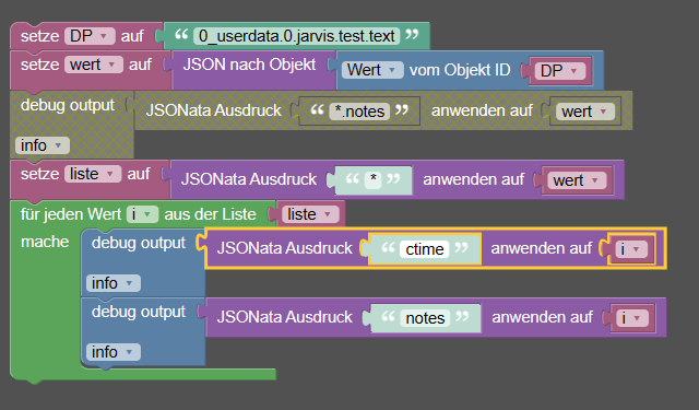

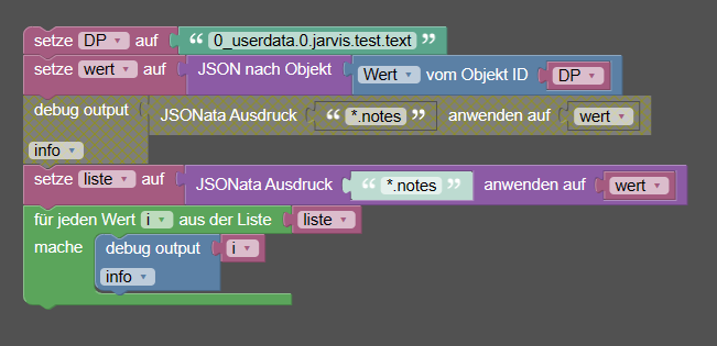

        @david-g Du musst es vorher parsen:
        Dazwischen

          @mcu
          Das ist es auch nicht.
          Da bleibt das Log leer. Keine Ausgabe vom Debug.

            @david-g Stell mal den kompletten Status rein.
              paul53 @David G. last edited by
              @david-g sagte: Das ist es auch nicht.
              Es ist nach der Wandlung keine Liste sondern ein großes Objekt.

                @mcu
                Anbei
                proxmox.txt
                  MCU @David G. last edited by MCU
                  @david-g Ok, kann raus.

                    @mcu
                    Okay, danke.
                    Das klappt.

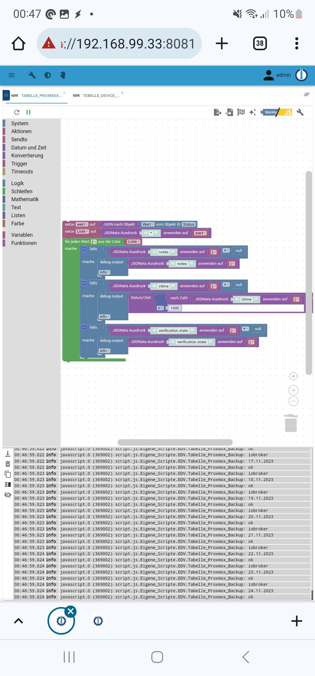

                    Jetzt kann ich aber nicht wie gewohnt verschiedene Elemente rausholen.
                    Muss ich jetzt, wenn ich den Namen der Vm, den Timestamp und den Status vom Backup haben möchte auf die beschriebene Art 3 Listen schreiben und diese dann zusammenführen?
                      @david-g Was soll denn rauskommen?
                      • David G.
                        David G. @MCU last edited by David G.
                        @mcu
                        Aahhh, genau das ist es.
                        So bekommt man die zusammengehörenden Werte.
                        Danke.

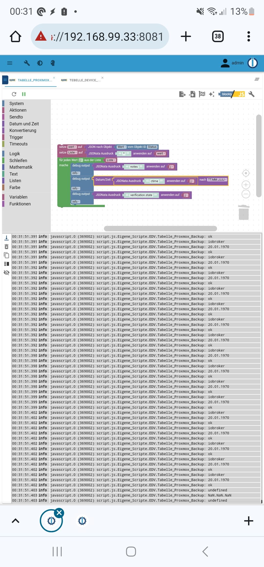

                        EDIT
                        Jetzt ist nur die Frage, warum er die Zeit so komisch umrechnet.
                        Der Timestamp sieht ganz gut aus.
                        EDIT 2
                        Kann ich den letzten Durchgang der Schleife rauswerfen? Da kommt nur Kauderwelsch raus.
                          @david-g Die Zeit muss man mit 1000 multiplizieren und kannst ja abfragen, ob der Wert ungleich undefined ist.
                          David G. 2 Replies Last reply Reply Quote 0
