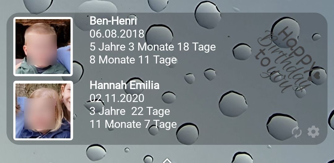

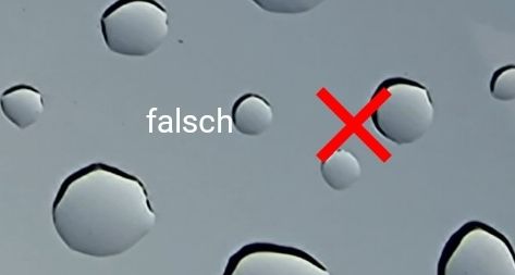

        Ich mache was ähnliches, nutze allerdings nicht die Widgets von Tasker.
        Mittels Tasker rufe ich die Werte ab, mittels KWGT erstelle ich mir die Widgets.
        Die Werte hier kommen Zb alle aus dem iobroker.
        Das ist ein kleines Test widget was ich mir mal gemacht habe.
        Bei true steht dort richtig und ein grüner Haken, bei false falsch und das rote X.
        Tasker muss die Werte aber aktiv abfragen.

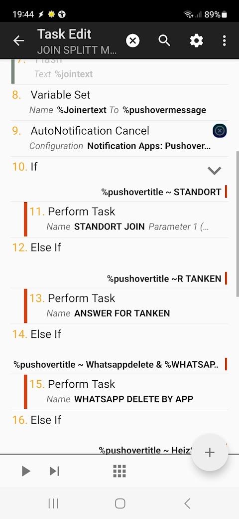

                eigentlich schon - die pushover nachrichen triggern den task und ich lösche dann die benachrichtigung aus dem menu - so habe ich keine notifications die nerven - das widget icon wird geändert und ich sehe das geänderte widgeterst, wenn ich den bildschirm wecke (muss aber dazu sagen, dass mit den neueren versionen von android, das ganze nicht immer funktioniert - was nervt und ich deshalb telegram nutze - vorallem zum schalten von dp vom handy zu iobroker
                • liv-in-sky
                  liv-in-sky @bahnuhr last edited by
                  @bahnuhr
                  man muss sich das tasker plugin für pushover auf dem handy installieren und den adapter in iob
                  man sendet dann ein pushover mit blockly an das handy mit einem bestimmten title - in tasker wird bei einer pushover nachricht ein profile getriggert, das je nach title einen task aufruft - habe also verschiedene tasks angelegt

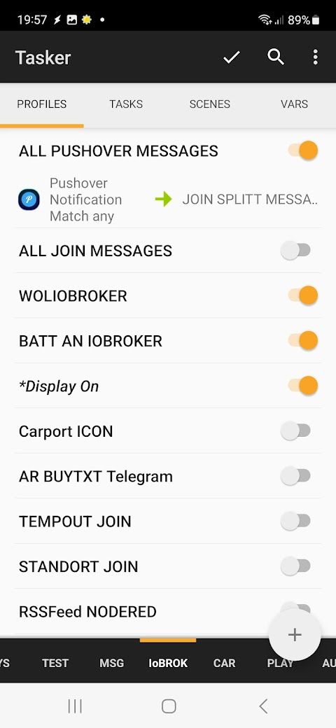

                            • liv-in-sky
                              liv-in-sky @bahnuhr last edited by liv-in-sky
                              @bahnuhr wenn du das tasker plugin von pushover installiert hast, kannst du ein profile (event) mit plugin - pushover nehmen
                              dann wird schon mal getriggert, wenn eine pushover kommt - ganz oben im bild
