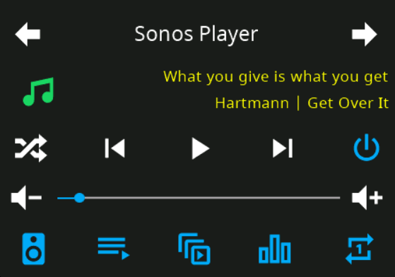

                  Sehr gerne... Sieht schon aus wie ein ausgewachsener Player:
                  Verhält sich auch so... Bin schon am Testen...
                  • Armilar
                    Armilar Most Active Forum Testing @docf last edited by
                    @docf
                    https://forum.iobroker.net/post/1087343
                    Ist jetzt drin...
