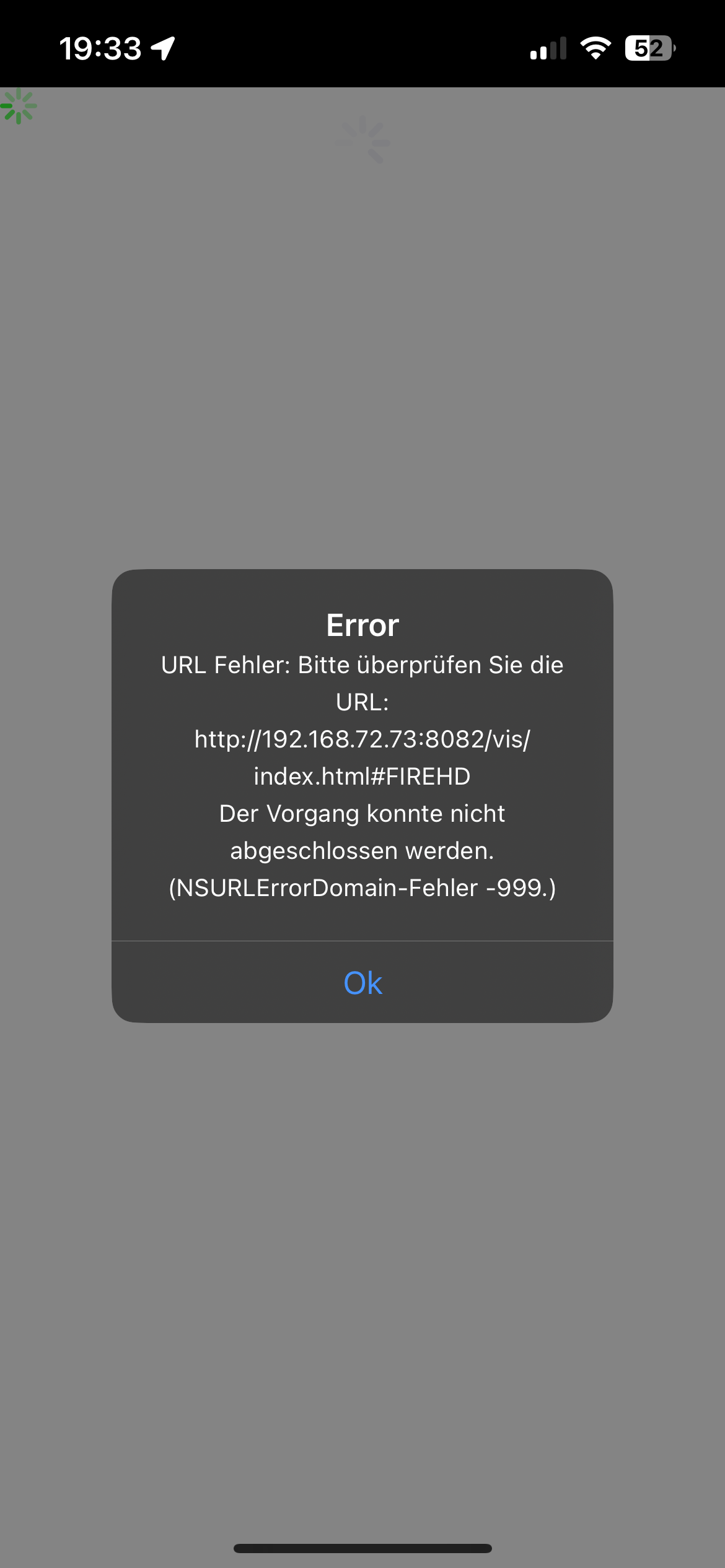

      Hi zusammen,
      ich habe seit ein paar Tagen das Problem, dass immer wieder (1-2mal am Tag)
      der Raspberry und IOBroker nicht mehr erreichbar sind.
      Weder über den Webbrowser noch über SSH.
      Es hilft hier dann tatsächlich nur noch der Stecker 😞
      Ich Habe keine größeren Änderungen vorgenommen. Letzte Änderungen waren ein paar zusätzliche Shelly per MQTT angebunden.

                                Dellishelly @Thomas Braun last edited by
                                @thomas-braun
                                und die web Instanz hat sich in der letzten Stunde verdoppelt. Ohne erkennbaren Grund

                                  Dellishelly @Thomas Braun last edited by Dellishelly
                                  @thomas-braun
                                  @Homoran
                                  Hallo nochmal,
                                  Hab alles gemacht wie von dir angedacht.
                                  Grad eben ist er schon wieder „abgestürzt“.
                                  Das hier ist die Fehlermeldung die ich in der VIS bekomme.
