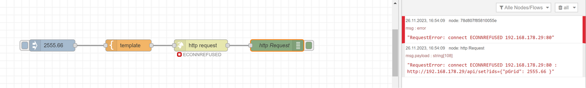

                mickym Most Active @Hadde last edited by mickym
                @hadde Nun am einfachsten ist mit NodeRed - Du kannst natürlich auch deine Logikmaschinen nehmen, wobei ich da nicht so fit bin. Mit NodeRed ist es halt am einfachsten.

                  Hadde @mickym last edited by
                  @mickym
                  Puh, mit Node hab ich noch gar nichts gemacht. Muss ich mir mal ansehen obs damit klappt. Danke schon mal für die Vorlage.
                            @mickym
                            Den Adapter hab ich installiert und den Flow importiert. Da bin ich dir dankbar das du mir das so vorgibst. Aber wie setzte ich das ganze nun in gang? Oder läuft es schon und funktioniert nicht? Ich kenne mich mit Node einfach nicht aus. GET und POST hab ich auch schon geändert, aber keine Ahnung ob es funktioniert, es kommt jedenfalls nichts an.
