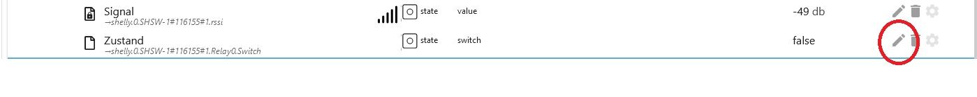

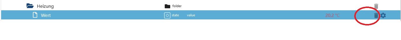

      Wo habe ich mich da verkonfiguriert? Auf einer IO-Broker Installation ist das "Objekte bearbeiten" Symbol (Stift) nicht mehr da.
      So siht es auf der zweiten Installation aus:
      • Duffy
        Duffy @WolfgangFB last edited by Duffy
        @wolfgangfb
        Der erscheint wieder wenn du in den Expertenmodus schaltest.
        • W
          WolfgangFB @Duffy last edited by
          @duffy sagte in Objekte: Objekte bearbeiten fehlt:
          @wolfgangfb
          Dann ist es da, auf der zweiten Installation ist der Bearbeiten Stift aber auch da, wenn ich nicht im Expertenmosu bin (und ich bin mir sicher, dass es früher bei beiden Installationen so war).
          • Duffy
            @wolfgangfb
            Wurde durch ein Update beseitigt weil verhindert werden soll das Unwissende, wie auch ich, darin rumspielen und dabei nicht wissen was sie tun.
            • Codierknecht
              Codierknecht Developer Most Active @Duffy last edited by
              Ausnahme: 0_userdata.0 und alias.0.
              Dort darf man auch ohne den Expertenmodus "rumrühren".
              • W
                WolfgangFB @Codierknecht last edited by
                @codierknecht sagte in Objekte: Objekte bearbeiten fehlt:
                Jetzt verstehe ich auch, warum mir das vorher nicht aufgefallen ist, normalerweise bewege ich mich nur in "alias.0", jetzt war ich in "javascript.0".
                377
                252
