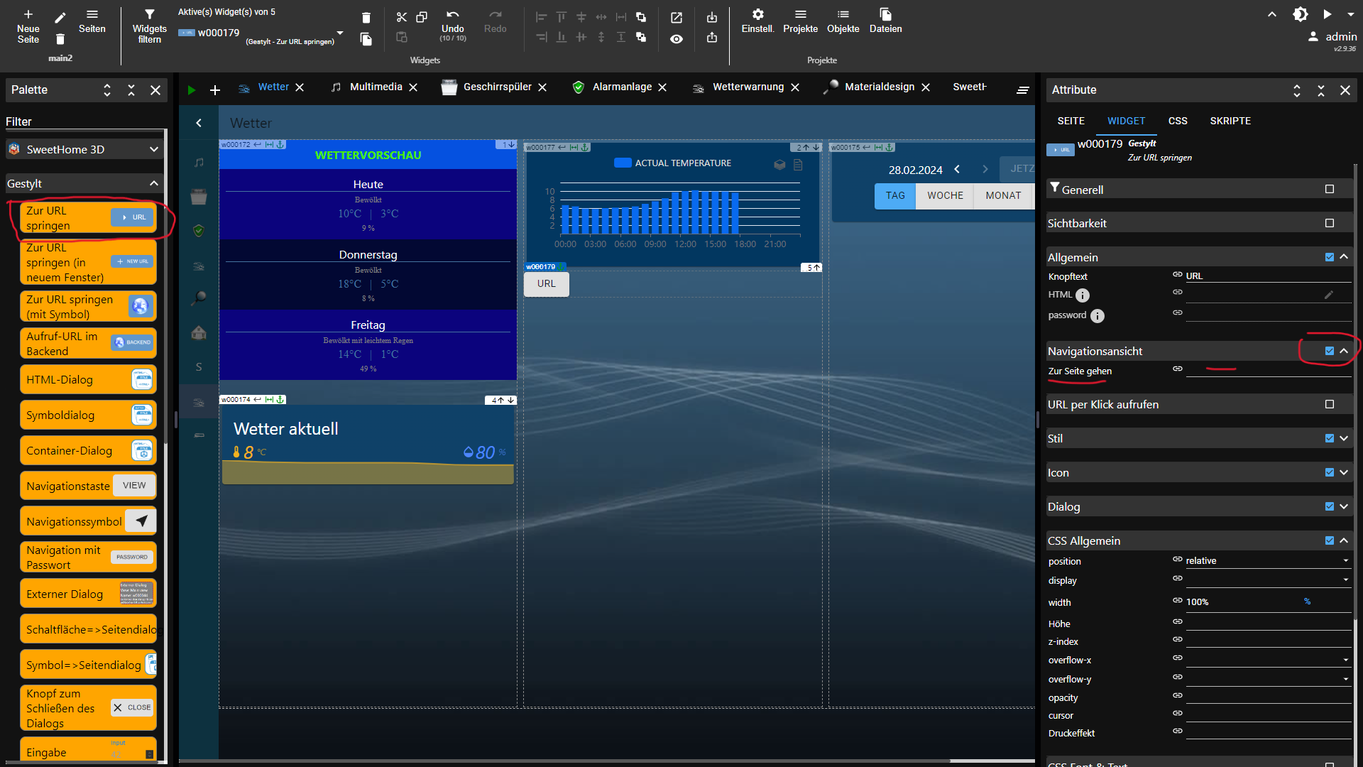

            sigi234 Forum Testing Most Active @Laser last edited by
            @laser sagte in Vis2 Zur Ansicht gehen Navigation- Button:
            Welches ist das "erste Widget" ?
