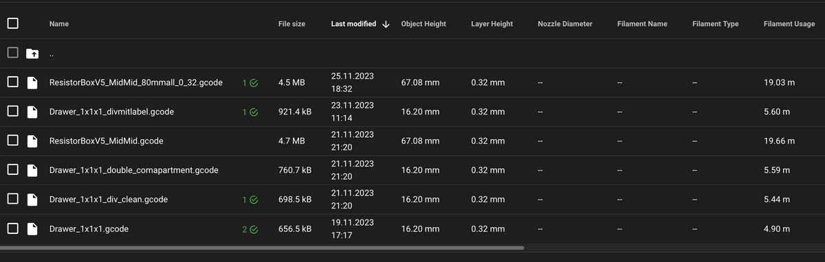

                Ich warte auf die neue Version von Klipper, da das bei mir läuft !
                Ich habe dort das Aden Spoolman installiert und der berechnet alle möglichen Dinge inkl. der Länge des Filamnets den ich brauch für den Druck. Damit kann ich dann die Kosten errechnen.
                Ich hoffe das kann ich dann auslesen:
