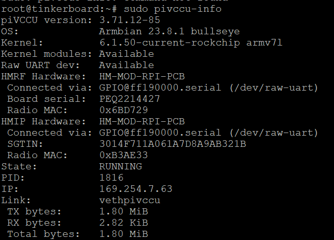

                  • fabian k 0
                    fabian k 0 last edited by
                    Irgendwie bekomme ich es nicht behoben.
                    Er vergibt immer noch die Self Assigned'-IP
                    Ich denke mal es liegt am DHCP-Server, wie kann ich das korrigieren und ggf. neu einrichten?
                      Homoran Global Moderator Administrators @fabian k 0 last edited by Homoran
                      @fabian-k-0
                      wieso als root? und dann noch sudo?
                      Modul wird erkannt
                      @fabian-k-0 sagte in pivccu ip ändern:
                      dann aber nur, wenn der Container da nicht ran kommt.
                      Bitte neu booten, als User einloggen und erneut abfragen
                      Ausgabe dann als Text in code-tags posten!
                      Dann kann ich auch zitieren.
