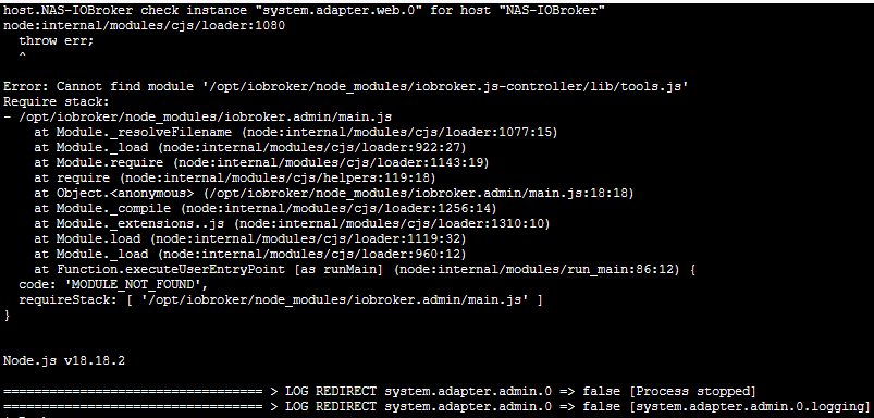

      ich versuche ein bestehendes System von einem Raspberry auf meine QnaptNAS mit Docker umzuziehen.
      Den IOBroker habe ich ans laufen bekommen.
      Nun kommt mein Problem. Ich habe ein Backup mittels Backitup gezogen und bei der Neuinstallation aufgespiel.
      Nun bekomme ich diese Fehlermeldung:
      Hab ich noch eine Chance das zu Retten?
      Muss ich mein altes Image erst auf eine Aktuelle Installation hochziehen?
      Ich habe gerade keine große lust alles neu zu erstellen und währe daher für Tips dankbar.
      Jochen

        @jochen-schmitt sagte in Problem Umzug von Raspi auf NAS/Docker:
        Ja, bevor du das Backup machst, sollten alle Adapter und insbesondere der js-controller auf die aktuelle Version (5.0.x) gehoben werden.
        Alternativ (ohne Gelinggarantie) könntest du auf dem Zielsystem ein Downgrade des js-controllers machen und, wenn der ioBroker läuft, wieder ein Upgrade.

          @marc-berg Danke für die Schnelle Antwort.
          Das Risiko das Uptates wollte ich erst nach erfolgter migration in den Docker eingehen.
          Aber so wie es ausschaut werdeich dann wohl updaten müssen...
          Ich werde mich die Tage mal ran setzen.
          Marc Berg Thomas Braun 2 Replies Last reply Reply Quote 0
            Wenn du kein Problem damit hast, den Zielcontainer im Falle des Scheiterns neu aufzusetzen, könntest du mal folgendes machen:
            iob m on
            cd /opt/iobroker
            npm install iobroker.js-controller@4.0.24
            iob m off
            Dabei gehe ich davon aus, dass du das aktuelle Buanet Image nutzt und deine js-controller-Quellversion die 4.0.24 ist.
            Nachdem das abgeschlossen ist, ein wenig warten und dann mal den Zugriff testen.

              @marc-berg Das werde ich Probieren.
              Allerdings muss ich runter auf 3.1.6.
              Im zweifel ist der Docker ja schnell wieder installiert.
                Ups, so alt ... Da habe ich ich weniger Hoffnung. Aber Versuch macht kluch.

                  Sollten da irgendwelche Rückmeldungen kommen?
                  Da kommt nämlich nix.
                  Marc Berg 2 Replies Last reply Reply Quote 0
                    an welcher Stelle jetzt?
                      Ich würde das Alt-System zunächst auf Stand bringen und dann erst umziehen.
                      Und im neuen System den ganzen Sums regelmäßig und zeitnah aktuell halten.
                        Habe das jetzt mal mit der 3.1.6 probiert. Das ist zu alt und wird nicht kompatibel zur Node.js 18 Version sein, die im Container installiert ist.
                        D.h. du müsstest jetzt ältere Docker Image Versionen installieren, um das lauffähig zu kriegen. Da dürfte der "Vorwärtsweg" doch der bessere sein.
                        Jochen Schmitt 1 Reply Last reply Reply Quote 0

                          @marc-berg Werde ich die Tage machen. Heute wird das leider nichts mehr.
