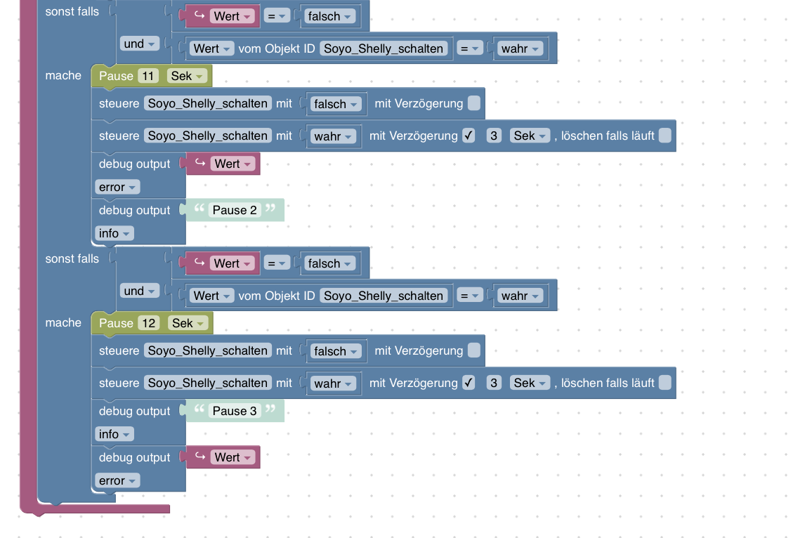

      Habe das Problem dass ich ein Blockly suche mit dem eine Steckdose (Ein/Ausschalten) so lange bedient bis der Triggergrund weg ist. In dem Fall triggert eine über den Ping adapter kontrollierte Elektronik den Start.
      Danach wird die Steckdose die die Elektronik steuert aus- und wieder eingeschaltet. Falls der Trigger dann wieder auf true steht wäre alles gut. Aber das klappt nicht immer beim ersten Mal. Dann triggert der Ping Adapter aber nicht mehr. Daher habe ich versucht mal mehrere Schleifen hinzubauen, finde das aber ungut, da ich ja nicht weiß wieviele Schleifen man braucht.
      Geht das nicht einfacher?

        <block type="comment" id="_A1k=m2WI0NnuJY*b;VL" x="-1112" y="-512">
          <field name="COMMENT">ESP wird neu gestartet</field>
            <block type="on" id="m7K*{F]5Co#4p9c5A0ST">
              <field name="OID">alias.0.Variable.Soyo_inteligent_schalten.Soyo_ESP_Status</field>
                <block type="debug" id="g1@VsR}-fIsioxo@DYJp">
                  <value name="TEXT">
                    <shadow type="text" id="Y~aV{TP;tSild?ox*D{j">
                    <block type="on_source" id="`Ng{OIi4aNt`I8!nW$t;">
                    <block type="controls_if" id="BZ|3F9wAM;Gd?#W(~zC;">
                      <mutation elseif="2"></mutation>
                        <block type="logic_operation" id="`dvX7C+34$sTF|kTO}c)" inline="false">
                          <field name="OP">AND</field>
                            <block type="logic_compare" id="[4ztb+^?h/k]m6u1ysHR">
                              <field name="OP">EQ</field>
                                <block type="on_source" id="NDM6{_HE+?;:Zh0q1,L3">
                                <block type="logic_boolean" id="lav#rnRtR1c3b8%XhNvp">
                            <block type="logic_compare" id="r[E.5+I=~N]_Wm0P(elC">
                                <block type="get_value" id="`%]T^aa|Pmm;4s(DJbZe">
                                  <field name="OID">alias.0.Variable.Soyo_inteligent_schalten.Soyo_Shelly_schalten</field>
                                <block type="logic_boolean" id=")mD$J(6x*.D`NyGrQ|K8">
                        <block type="control" id="CO+B[lH2*}%.`m!Vc8?9">
                            <block type="logic_boolean" id="6]WPEocHgWW`Mua@*msi">
                            <block type="debug" id="-F,t%B;]H(cO6xlhNR`B">
                              <field name="Severity">warn</field>
                              <value name="TEXT">
                                <block type="on_source" id="%CQ4pDLaAFkG/|F=~$s7">
                                <block type="control" id="uy+.gU8E#WI##;BiP?hu">
                                  <field name="DELAY_MS">3</field>
                                    <block type="logic_boolean" id="5#AV^SFEUe~WnuRRH-`J">
                                    <block type="debug" id="V2+9h`FD@[GOJ[^Z#,^8">
                                      <field name="Severity">error</field>
                                      <value name="TEXT">
                                        <block type="on_source" id="O({iE~h]+r__~6nJ[l.K">
                                        <block type="timeouts_wait" id="546wldbEI1G3iiGLqab1">
                                          <field name="DELAY">10</field>
                                            <block type="debug" id="H$$|Wkli!7~FVx)Af4Is">
                                              <value name="TEXT">
                                                <shadow type="text" id="9XRWBXL+i@5thwFD/)di">
                                                  <field name="TEXT">Pause 1</field>
                      <value name="IF1">
                        <block type="logic_operation" id="B1b/l$gt{ST)U,1YO4C1" inline="false">
                            <block type="logic_compare" id="V1ziw=_,)5}YA=^AZ!cg">
                                <block type="on_source" id="KI[xRVj%g-gW1sV1jEbA">
                                <block type="logic_boolean" id="gtvLrH#k5tt#ZCrHBz2r">
                            <block type="logic_compare" id="!(Zj8,jX}Hg_Mg}Y50Kl">
                                <block type="get_value" id="(EY00|][y7dt+X1!{tJT">
                                <block type="logic_boolean" id="zpAI1HFb!JIS)t4Z+u~_">
                      <statement name="DO1">
                        <block type="timeouts_wait" id="bW^VpYN$3ZsXX?7s+rNh">
                          <field name="DELAY">11</field>
                            <block type="control" id="MdO/W~TXG,%?HS}4D#r}">
                                <block type="logic_boolean" id="(s{YG^nYq1!J}f|sWP@i">
                                <block type="control" id="~WW27Q^J5Ck?jWOYX-PQ">
                                    <block type="logic_boolean" id="D=e.y.8mY;uUaqV,2L|+">
                                    <block type="debug" id="8J]l:#wXjsx-kET):k9b">
                                      <value name="TEXT">
                                        <block type="on_source" id="iEqF~#/2!K=i=,?Y-Dm}">
                                        <block type="debug" id="[fsHEZdf@*JuIXvn{5Wt">
                                          <value name="TEXT">
                                            <shadow type="text" id="QO2r0]{wP~C^#E/lBgaM">
                                              <field name="TEXT">Pause 2</field>
                      <value name="IF2">
                        <block type="logic_operation" id="ZWsTKiG?Spw{brDb7,j2" inline="false">
                            <block type="logic_compare" id="kkX5Zr9p;4+W6cbM)ta#">
                                <block type="on_source" id="GU.|4rs]Zf$+YNs89mNx">
                                <block type="logic_boolean" id="S,6fL{-}ICPNVJkByy`G">
                            <block type="logic_compare" id="#CVs[mq|N+HBAYrXj0x)">
                                <block type="get_value" id="80[K$zG6?,q;u9/p3zna">
                                <block type="logic_boolean" id="W.ogBK5o2nn`*2N$6:58">
                      <statement name="DO2">
                        <block type="timeouts_wait" id="nXl7VqiKIP[#v]@Q._4:">
                          <field name="DELAY">12</field>
                            <block type="control" id="lL2~LKDKh.GV]5;k^nB{">
                                <block type="logic_boolean" id="_nXr_fau~-D{O*awJXc)">
                                <block type="control" id="MjNO[KE!pDD-@g!e7LDf">
                                    <block type="logic_boolean" id="qFdeRjxW7@%YffQ|B4T.">
                                    <block type="debug" id="ROKDFbR=J;8x`lD6]a#}">
                                      <value name="TEXT">
                                        <shadow type="text" id="@;C~W/;`4yKqj5JhaYNV">
                                          <field name="TEXT">Pause 3</field>
                                        <block type="debug" id="sxssf$^=gq;Q(s}oX7}Y">
                                          <value name="TEXT">
                                            <block type="on_source" id="t-Z}m:vnbtG/!wN#M;mZ">

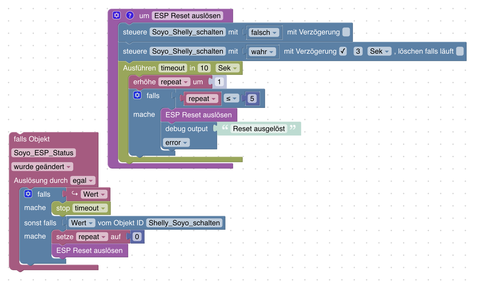

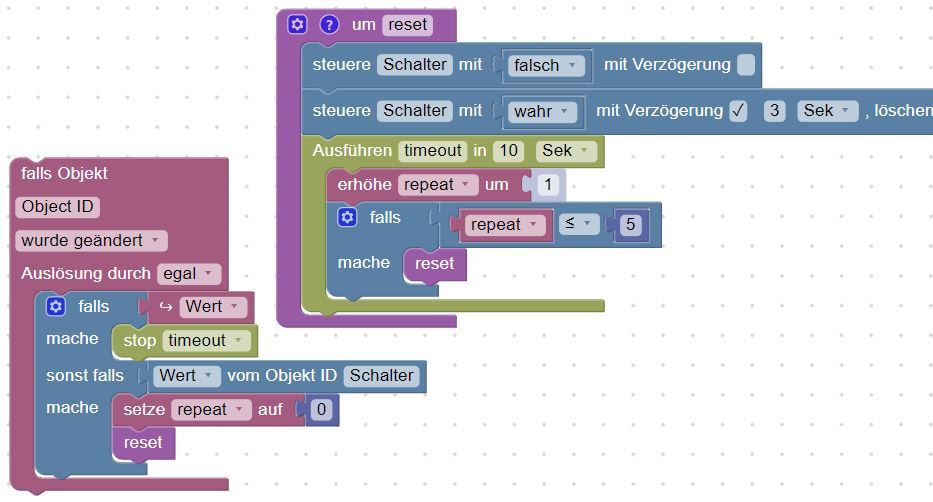

        paul53 @Peter c last edited by
        @peter-c sagte: Geht das nicht einfacher?
        Ja.
        P 1 Reply Last reply Reply Quote 2

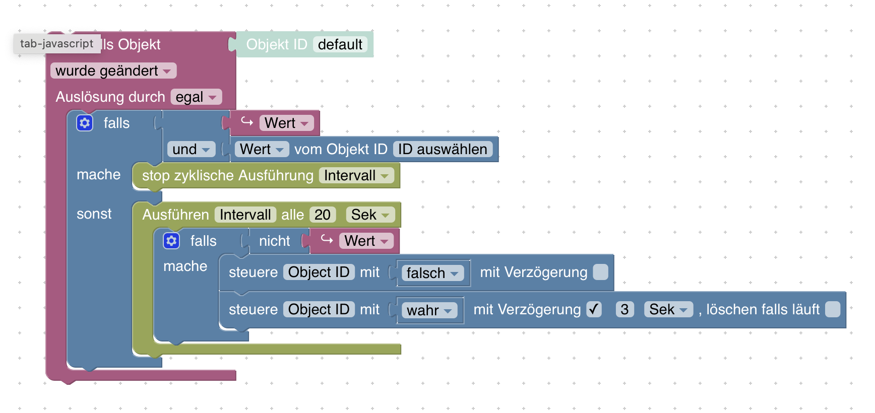

          TT-Tom @Peter c last edited by
          @peter-c
            Peter c @paul53 last edited by
            Denke ich habs verstanden und das Blockly angepaßt. Aber - Muss da nicht die Bedingung Wert = wahr dazu - oder was soll sonst passieren wenn wert true / fals ist? Und braucht falls Object nicht auch so eine Bedingung?
              @peter-c sagte: Muss da nicht die Bedingung Wert = wahr dazu
              Nein, "falls" prüft auf wahr (für mache).
              P 2 Replies Last reply Reply Quote 1
                @paul53 Wieder was gelernt - Danke
                Was hälst Du von der Lösung von TT-Tom?
                T paul53 2 Replies Last reply Reply Quote 0
                  @peter-c
                  Wenn Paul dir eine Lösung vorschlägt, kannst du sie einsetzen. Er ist hier im Forum der mit Abstand der Beste.
                    paul53 @Peter c last edited by paul53
                    @peter-c sagte: Was hälst Du von der Lösung von TT-Tom?
                    Verzögert schon beim ersten Mal und läuft unendlich, wenn der ESP-Status nie wahr wird. Außerdem muss der Wert innerhalb des Intervalls nicht geprüft werden, da das Intervall bei wahr gestoppt wird.
                    P T 2 Replies Last reply Reply Quote 1

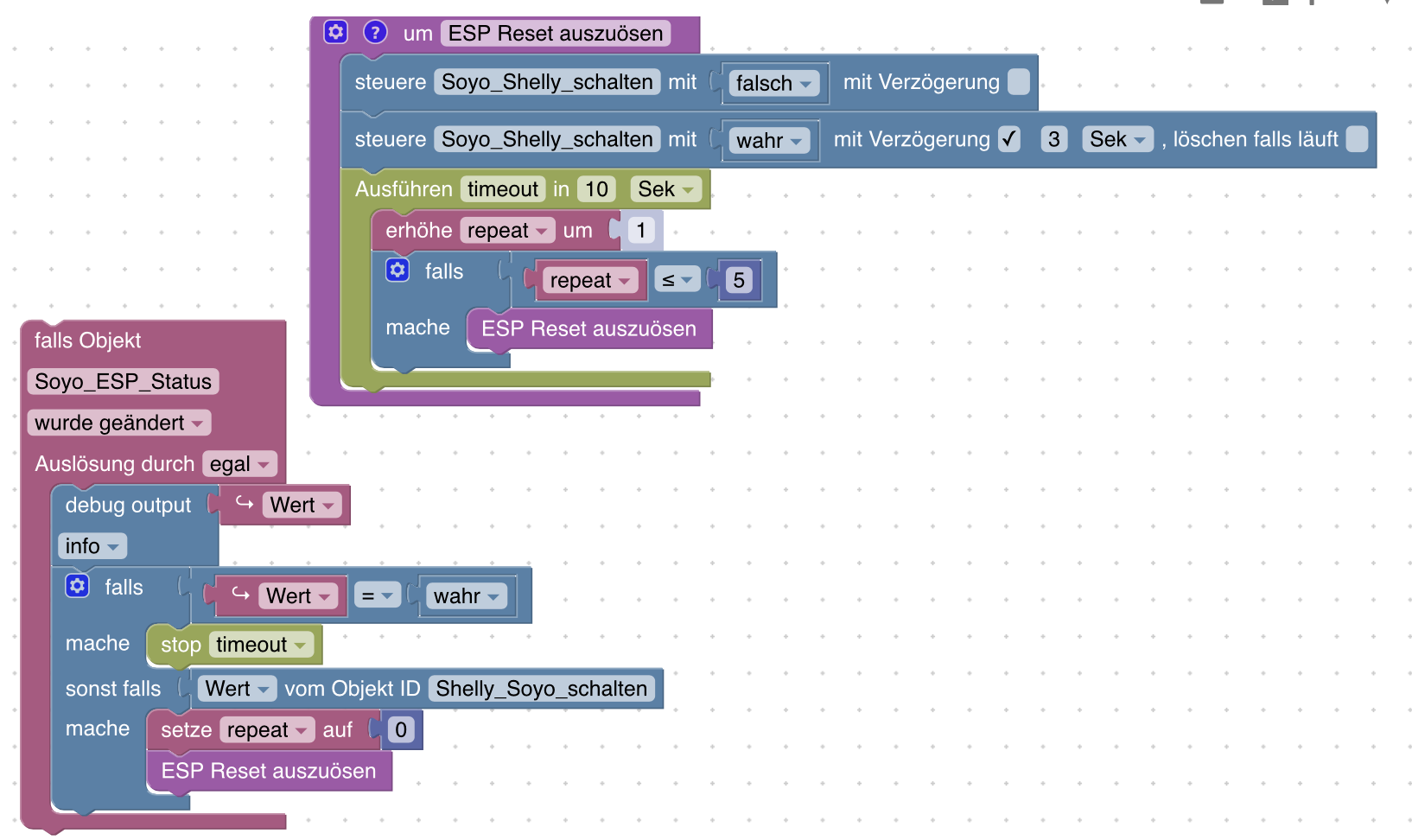

                          Peter c @paul53 last edited by Peter c

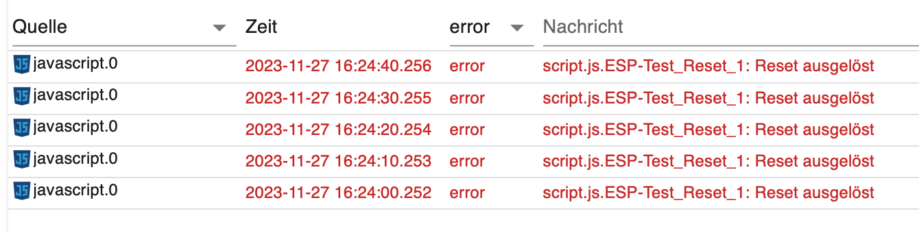

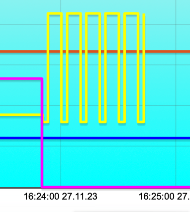

                          @paul53 Leider hat das Blockly beim ersten Mal zwar ausgelöst der Effekt hat sich aber nicht eingestellt.
                          Frage: warum hat es nur 5 mal versucht zu reseten?
                          Gelb ist der Schalter Pink der ESP.
                          Könnte es am Ping Adapter liegen der Standardmäßig auf 60000 ms eingestellt ist? Sollte ich den timeout höher stellen 70s?
                            @peter-c sagte: Könnte es am Ping Adapter liegen der Standardmäßig auf 60000 ms eingestellt ist? Sollte ich den timeout höher stellen 70s?
                            Ja, es macht keinen Sinn, es alle 10 s zu versuchen, wenn die Reaktionszeit bis zu 60 s beträgt.
                              @paul53 Hab das Skript jetzt einige Tage laufen und es funktioniert perfekt.
