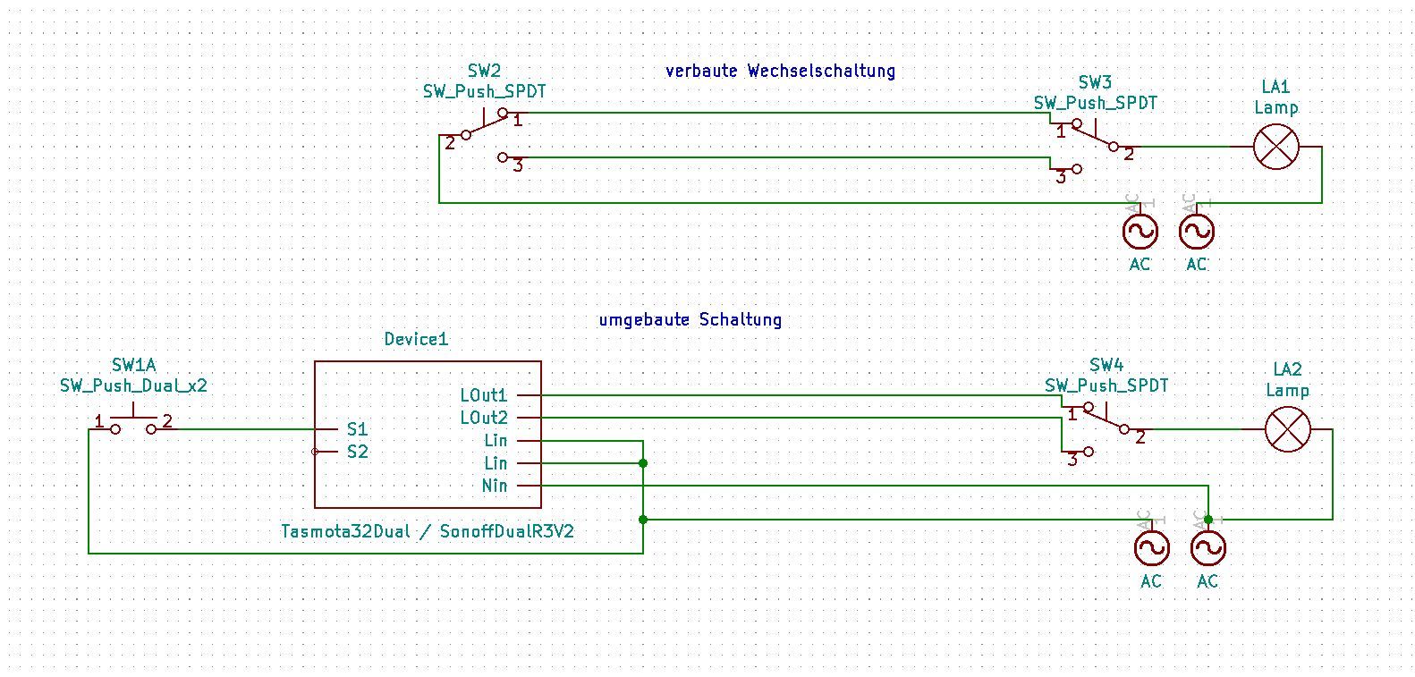

      Hallo Leute - Ich habe den Sonoff Dual R3 V.2 auf den Tasmota32Dual geflascht. Ich komme aber nicht so richtig weiter... Wie kann ich meine bereits verbaute Wechselschaltung org. so programmieren wie ich mit der Zeichnung?!! Ich habe mal mit SwitchMode 13 und PulseTime 3 probiert, aber wie bekomme ich das zweite Relais hin? wechselschaltung.jpg

        @wagner
        geht das nicht per rule oder scripting ?
          Jan1 @Ralla66 last edited by
          @ralla66
          Genau, das macht man mit ner Rule und löst die Verkabelung so auf, dass beide L und N haben, was bei der Wechselschaltung Verkabelung kein Problem sein sollte, falls nicht eh schon L und N vorhanden, dann muss lediglich einer der beiden Sonoff die Lampe schalten und der zweite dient nur als "Fernsteuerung" des ersten. Hab ich bei mir im Flur mit zwei Sonoff Touch so gelöst.

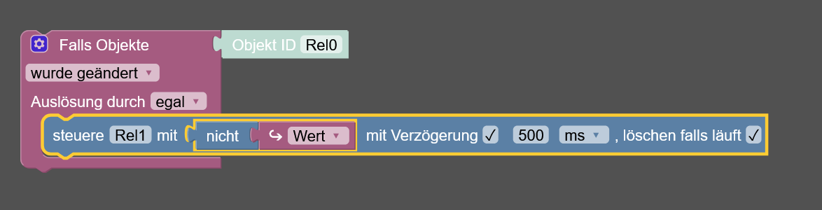

                          @wagner oder das Skripting von Shelly anschauen, immerhin gibt es dort viele Beispiele.
                          Alternativ: Den Shelly in ioBroker einbinden und das ganze extern per Bockly oder JavaScript lösen.

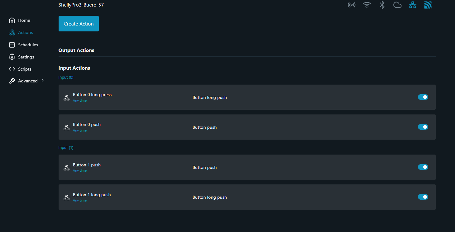

                          Und unter den Action könnte man sich auch leicht eine "entweder oder" regel bauen:

                            @bananajoe Hallo - "Skripting Library anschauen..." schick! Aber alles in Englisch... Habe mir ein Bockly gebaut aber das ist nicht das was ich eigentlich haben wollte... Wie geht das mit dem "Action entweder und oder" im Shelly Actions gibts kein or/either - ich habe davon keine Ahnung und davon jedemenge...

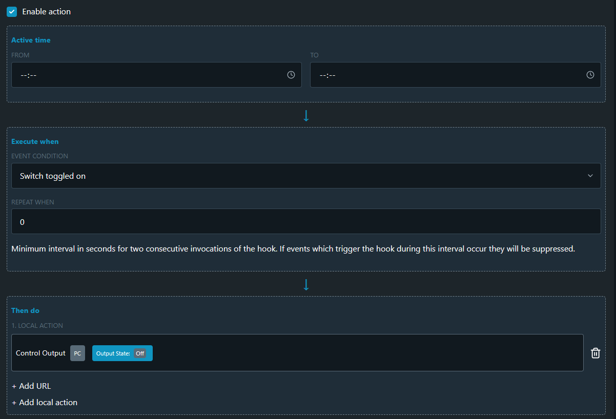

                              Naja, in 2 Schritten. Du kannst jeweils darauf reagieren ob ein Output Ein oder Ausgeschaltet wird. Und als Aktion setzen das dann ein anderer Output An oder Ausgeschaltet wird. Also über 2 Aktionen.
                              Musst nur aufpassen das du dir keinen Kreis baust.
                              Also auf Output 0 zu reagieren und Output 1 zu schalten ist kein Problem, aber bitte nicht auf Output 1 dann noch reagieren und Output 0 schalten, also bitte nur in eine Richtung. Oder du weist genau was du tust.
