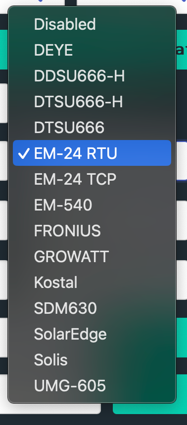

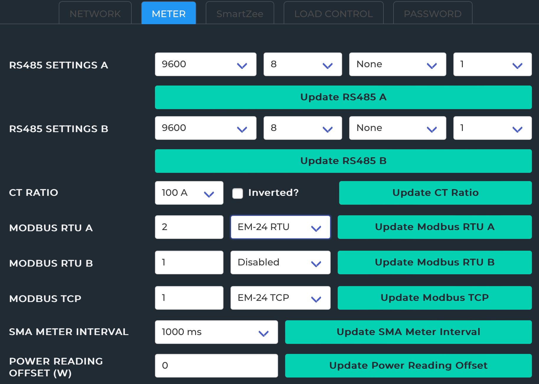

        Hier mal die Einstellungen:
        Und diese können ausgewählt werden:
