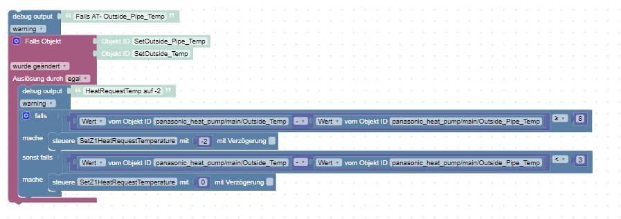

      Ich möchte bei meiner Wärmepumpe versuche die Abtauzyklen zu reduzieren.
      Das möchte ich über folgendes Blockly versuchen.
      Wenn die SetOutside_Temp minus SetOutside_Pipe_Temp > 8 ist soll SetZ1_Heat_Request_Temp auf -2 gesetzt werden.
      Leider läuft das Blockly nicht.
      Wer kann mir bitte helfen den Fehler zu finden.
      Danke, MfG Michael
        Homoran Global Moderator Administrators @Altersrentner last edited by
        @altersrentner sagte in Wie berechnen Wert1 - Wert2 > 8:
        warum nicht?
        was sagt das log? oder der debug-Baustein?
        ist ein DP, der mit SET beginnt der geeignete Trigger?
        ändert der sich überhaupt? müsste der debug Baustein ja zeigen!

          Altersrentner @Homoran last edited by
          @homoran sagte in Wie berechnen Wert1 - Wert2 > 8:
          warum nicht?
          Danke für deine Antwort, ich glaube du hast mir weiter geholfen.
          Die SET Datenpunkte sind commands Datenpunkte. Habe diese jetzt gegen main DP getauscht
          und nur bei steuere den Set DP belassen..
          Der erste debug Baustein wird geloggt, aber sonst nichts.

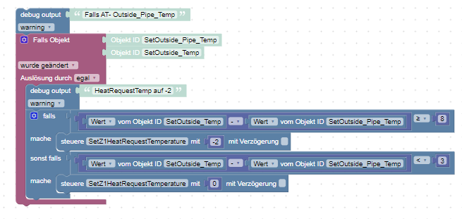

                                Habe doch noch eine Fehler gefunden, bei Falls Objekt waren
                                die Datenpunkte nicht gewechselt.
                                Jetzt wird auch der zweite debug Baustein geloggt.

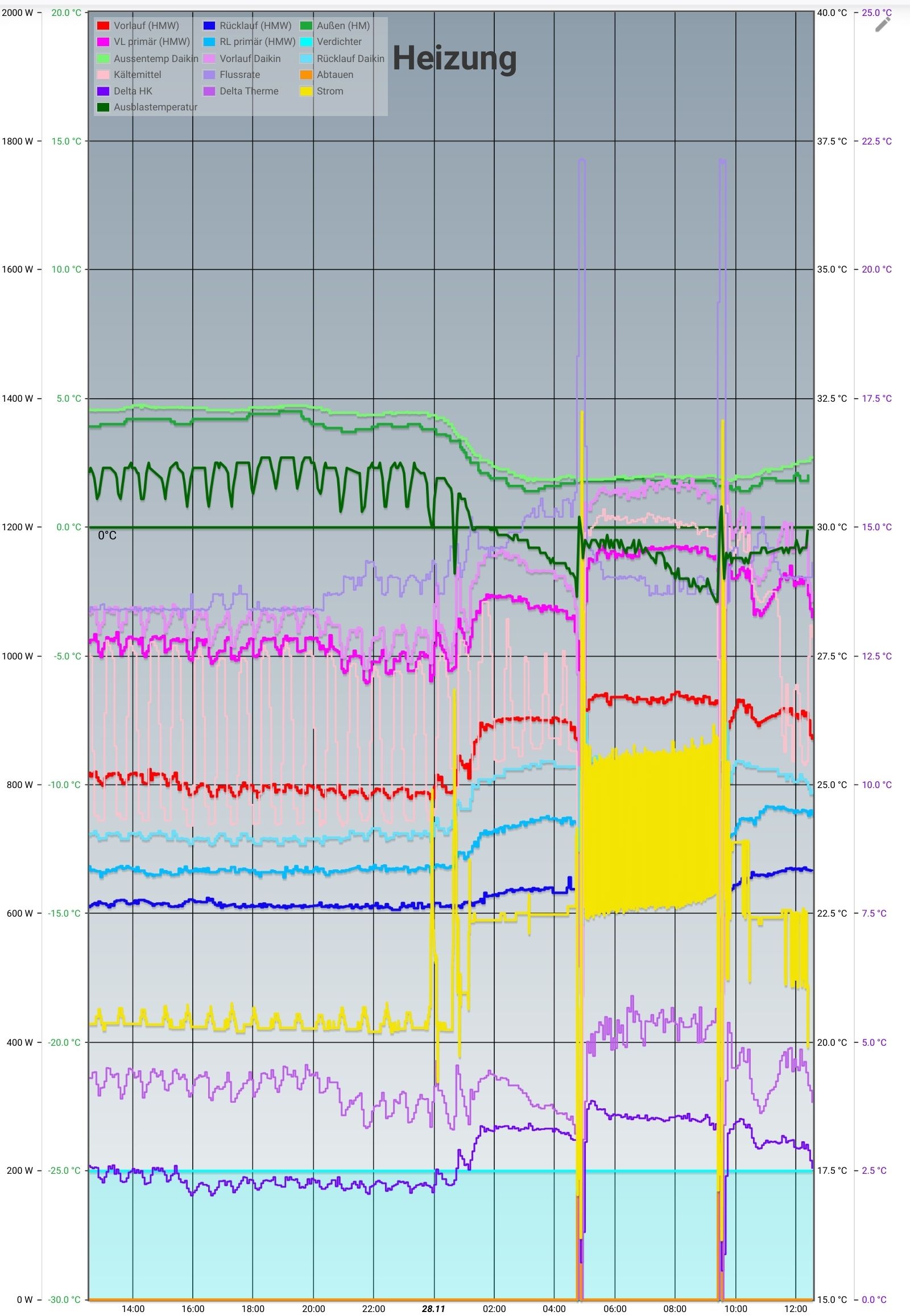

                                  Hier sieht man schön, wie vor der Enteisung deswegen der Wirkungsgrad (Delta t zwischen primärem Vorlauf und Rücklauf) in die Knie geht weil die notwendige Vorlauftemperatur nicht mehr erreicht wird.

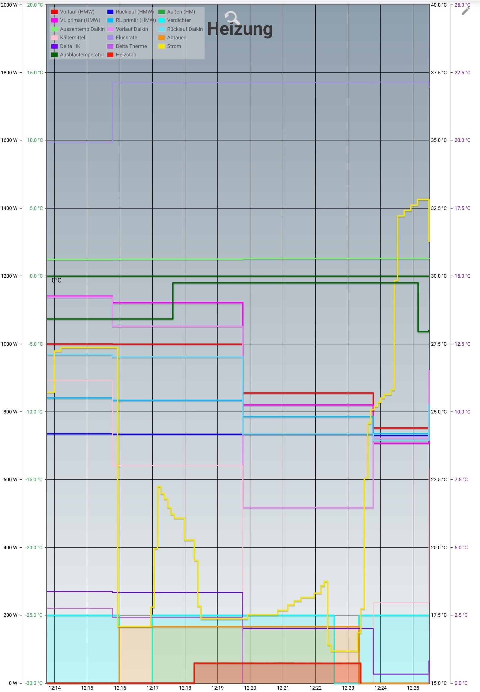

                                      bei mir sieht ein Abtauvorgang so aus
                                      dauert in der Summe etwa 7 Minuten und findet bei entsprechender Witterung etwa alle 2-3 Stunden statt
