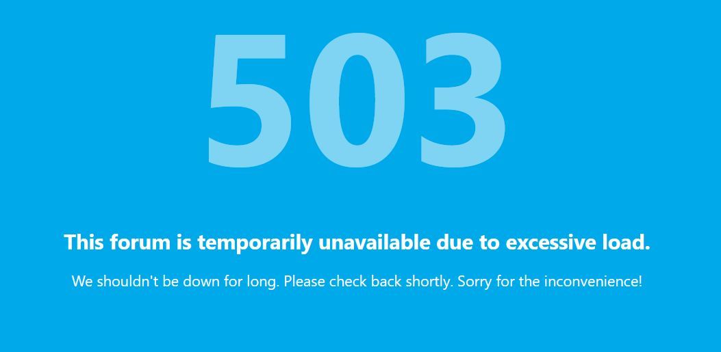

          Interessanterweise bekomme ich sogar eine Fehlermeldung wenn ich das Forum aufrufe! 😑
            Das ist normal. Das haben so ziemlich alle mit schöner Regelmäßigkeit.
